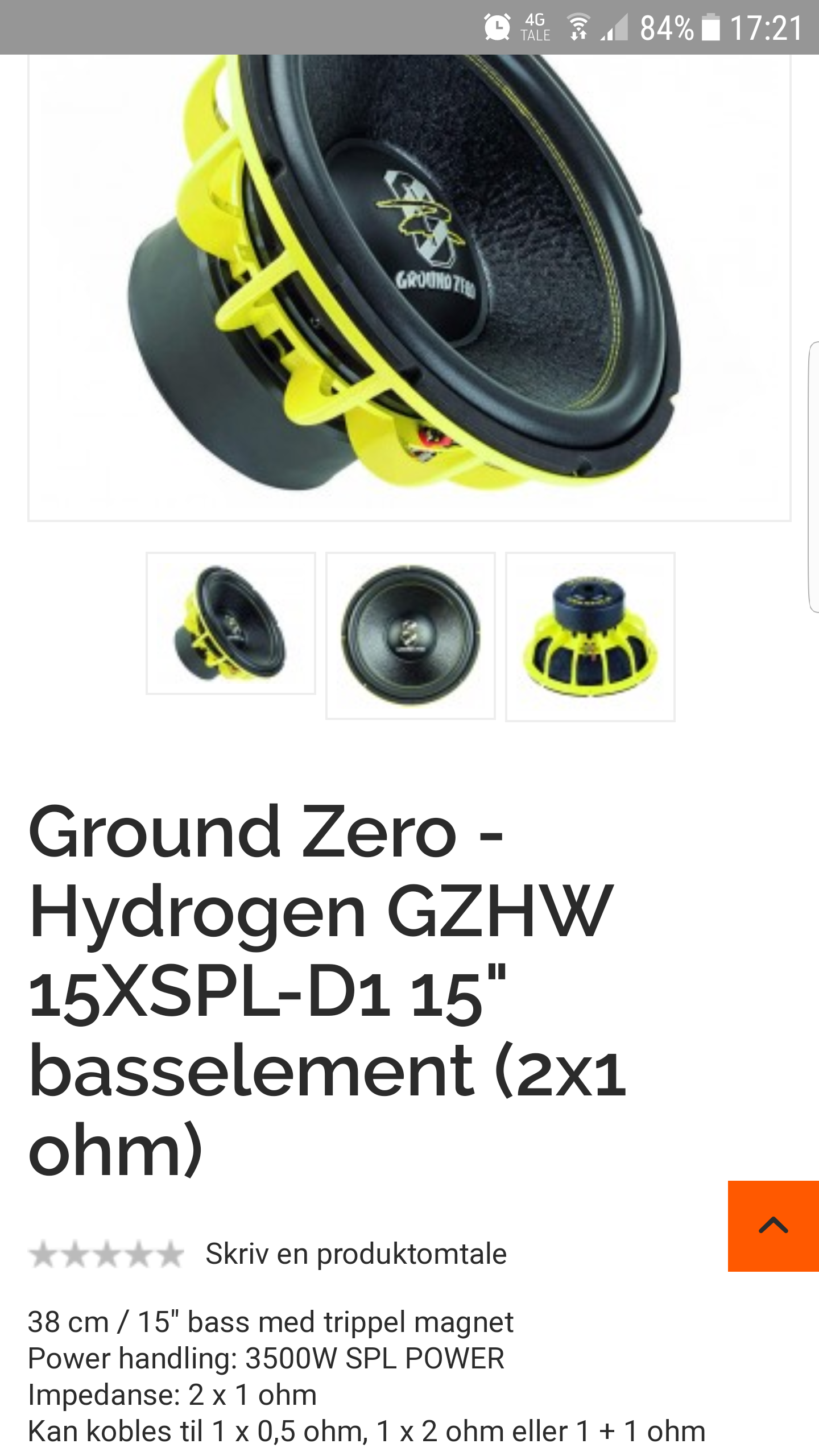

hei. jeg har en 2x1 ohm sub, men jeg forstår ikke helt hva dette betyr. Er det 2ohm på subben da?
dette skal kobles inn på en forsterker med 2 ohm. så hvis subben er f.eks 2 ohm, da vil det ikke funke?
Hvis det er en forsterker som skal brokobles så må du forsikre deg at den faktisk tåler 2 ohm brokoblet. De fleste forsterkere som klarer 2 ohm pér kanal klarer kun 4 ohm brokoblet.

På papiret skal de passe sammen. Forsterkeren har kun én kanal og den skal klare 2 ohm.
Med denne kan du f.eks. koble spolene i paralell (0,5 ohm) og få enda mer effekt.

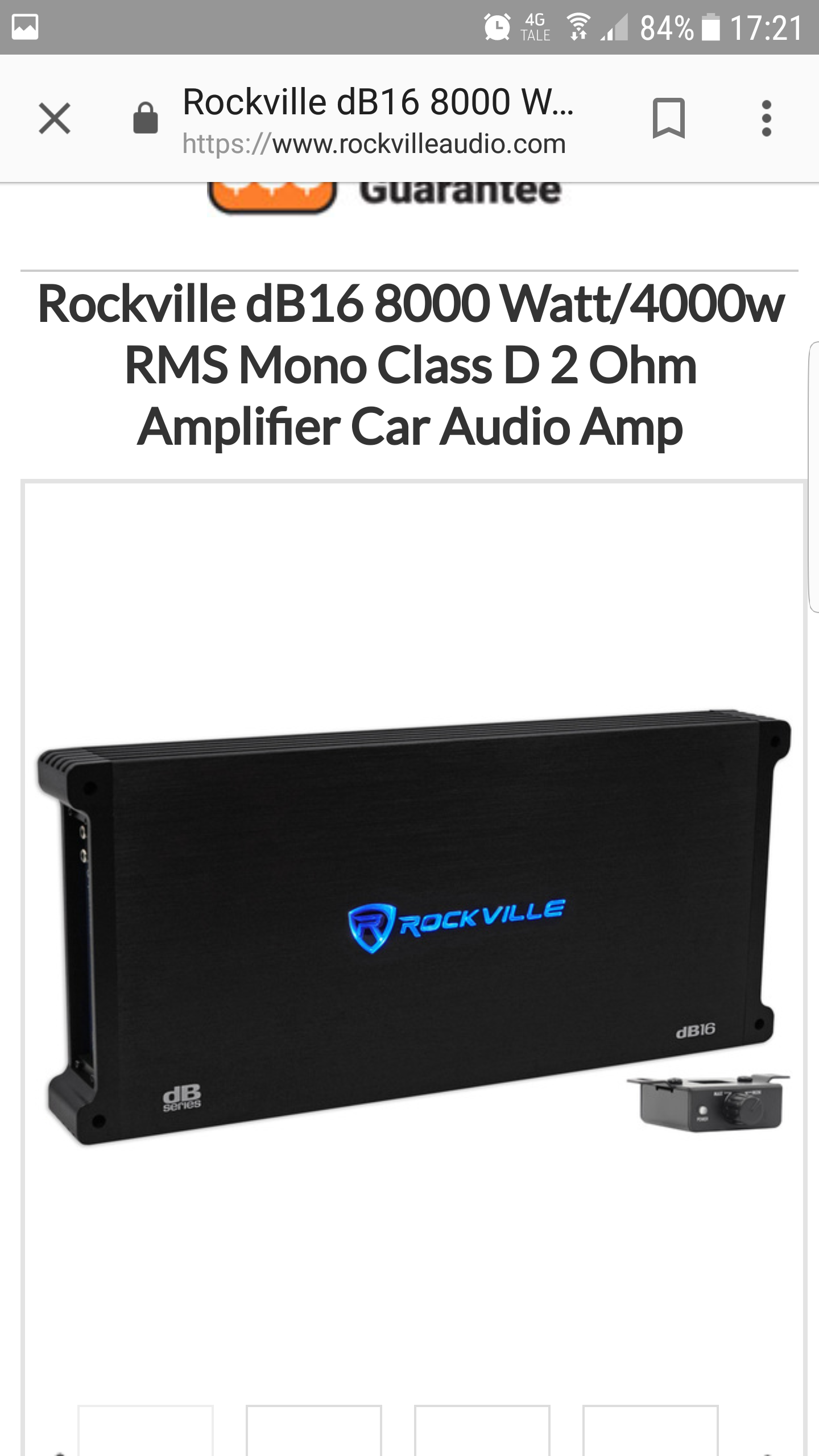

Ut i fra bildet du postet så klarer forsterkeren 2 ohm
Rockville db16 8000 Watt/4000w RMS Mono Class D 2 ohm Amplifier Car Audio Amp.
Grunnen til at jeg skrev "på papiret" var at jeg stiller meg litt skeptisk til kvaliteten og spesifikasjonene på den forsterkeren.
Og i følge spesifikasjonene står det følgende:
  • 2 Ohm: 2000 Watts x 1 Channel <1% THD+N
