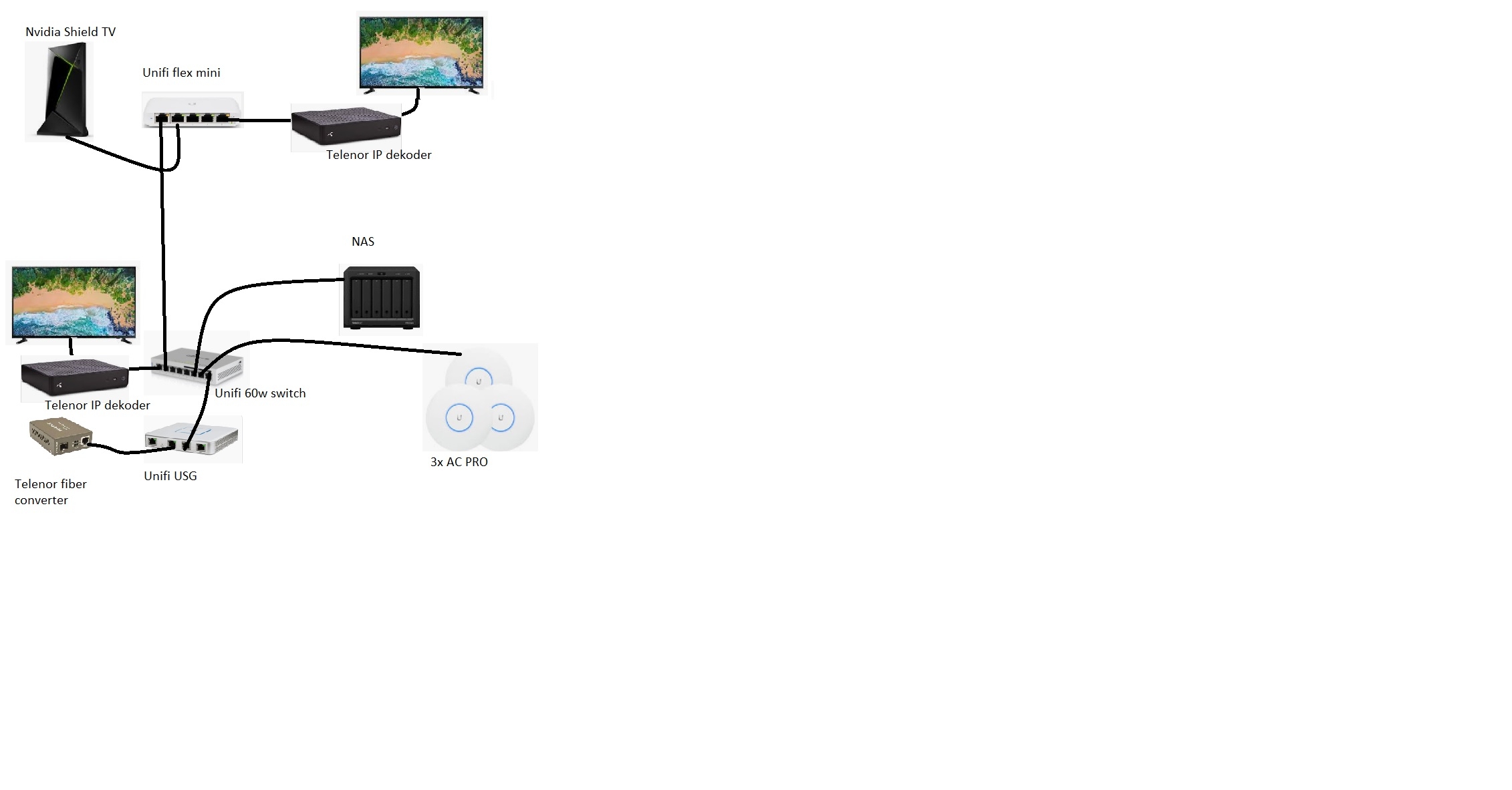

Her er beskrivelse av mitt setup/config.
Ønsker da at alle enheter er på LAN1 slik at jeg får alt på samme nett. Hvis ikke må jeg ha dobbelt sett med kabler for NAS aksess mm.

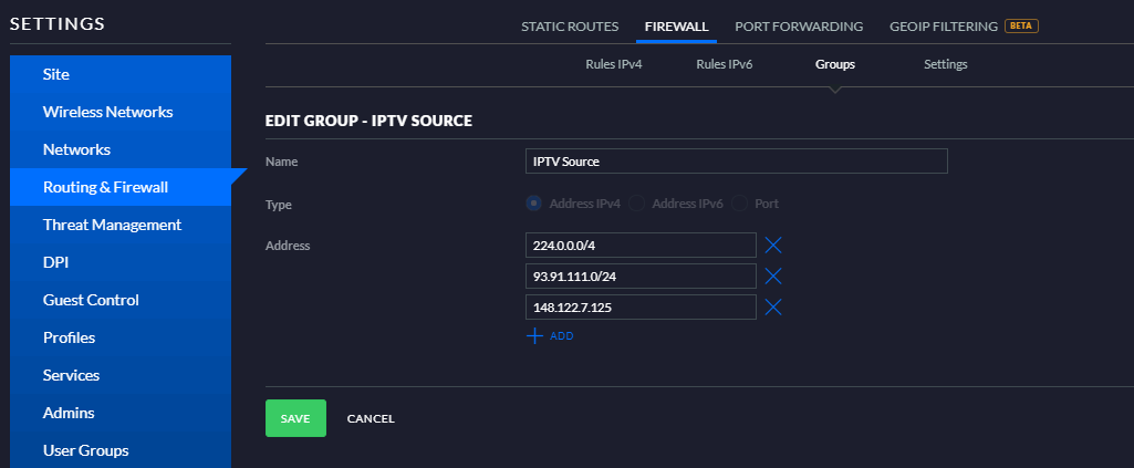

Laget gruppe i brannmuren.
IP adresser for IPTV - "IPTV Source"

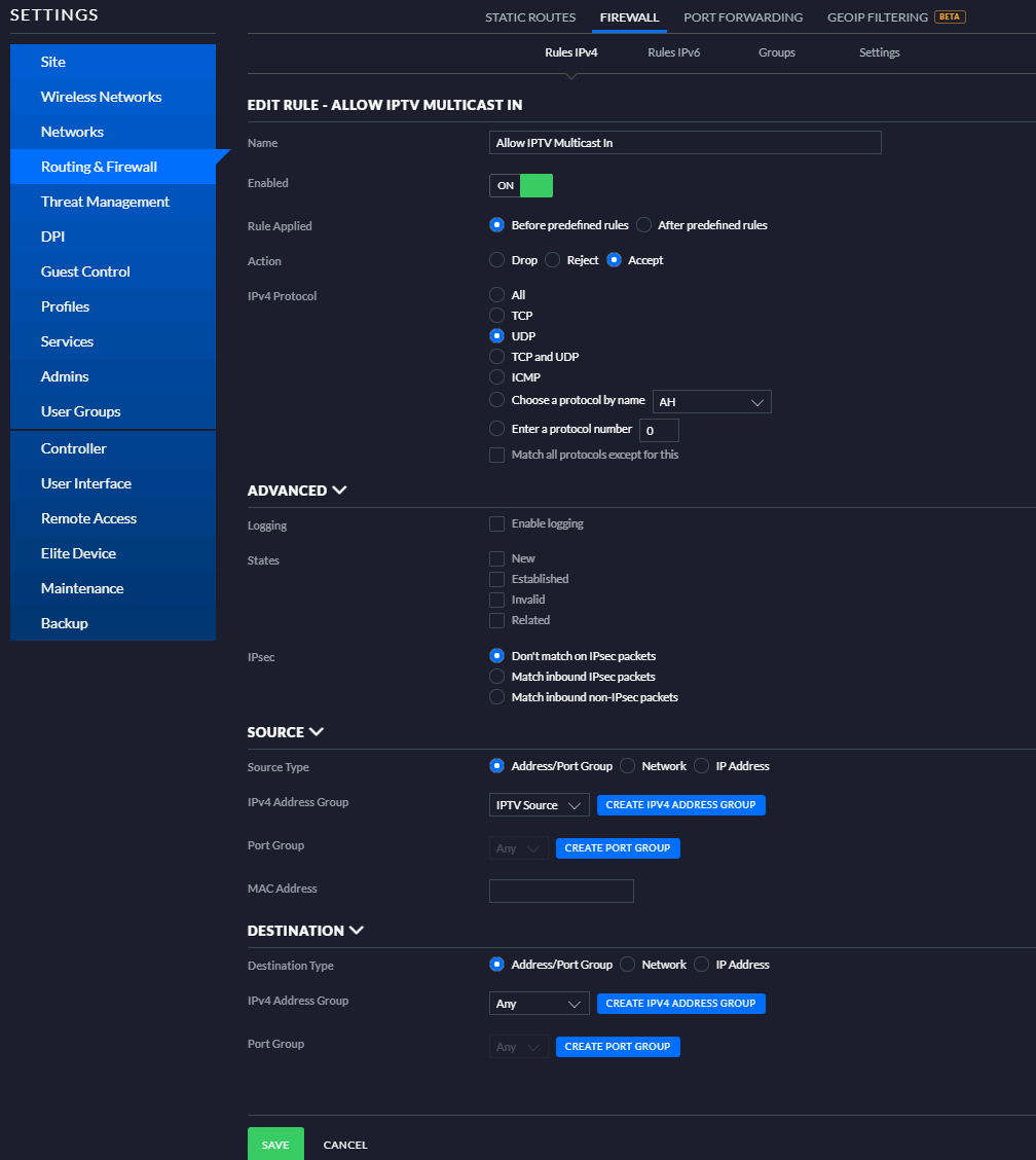

WAN IN
Lage regel for å akseptere traffikk fra Telenor sine servere inn i nettverk.

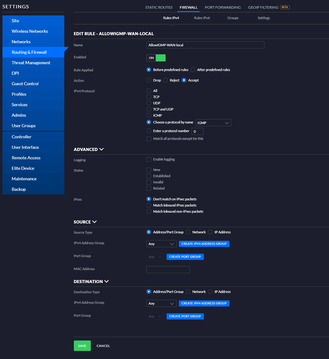

WAN LOCAL
Lage regel for å akseptere IGMP traffikk interntimage.thumb.png.f7d3a2bc1ada4e54457f393d542aa603.png

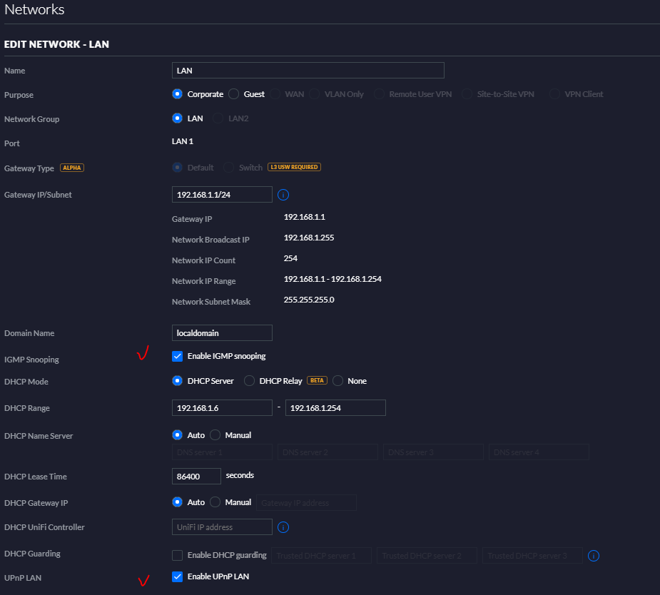

Nei, trodde at switcher arvet innstillinger når man aktiverte IGMP på LAN settings?
Spørsmålet ditt hjalp uansett, for switchene fra Unifi har jo "Switch Port Profile=All"  som default.
Settings som skal akseptere IGMP er jo satt for LAN, og da må jo portene hvor TV skal stå på spesifiseres som kun LAN, ikke "all" slik de er som default.
Endret "Switch Port Profile" til LAN for porten til den ene dekoderen---> sammenhengende sending i 20 minutter til nå.

Ikke sikkert det er noe du bryr deg om, men poster allikevel ettersom det kan være greit å være klar over. Siden Flex-mini ikke støtter IGMP snooping (se tidligere post fra ubn-ansatt i samme tråd som lenken) vil alle portene bli floodet med IPTV-trafikk. Hvis man ønsker å unngå dette må IPTV på eget VLAN - og da vil kun de portene på Flex-minien som er tagget med IPTV-VLANet bli floodet.
https://community.ui.com/questions/Is-IGMP-Snooping-going-to-be-supported-on-FLEX-MINI/0c05a803-9f14-4981-b255-fa7c1fba1445#answer/849642c5-6695-42d2-a012-5c2299014c33
