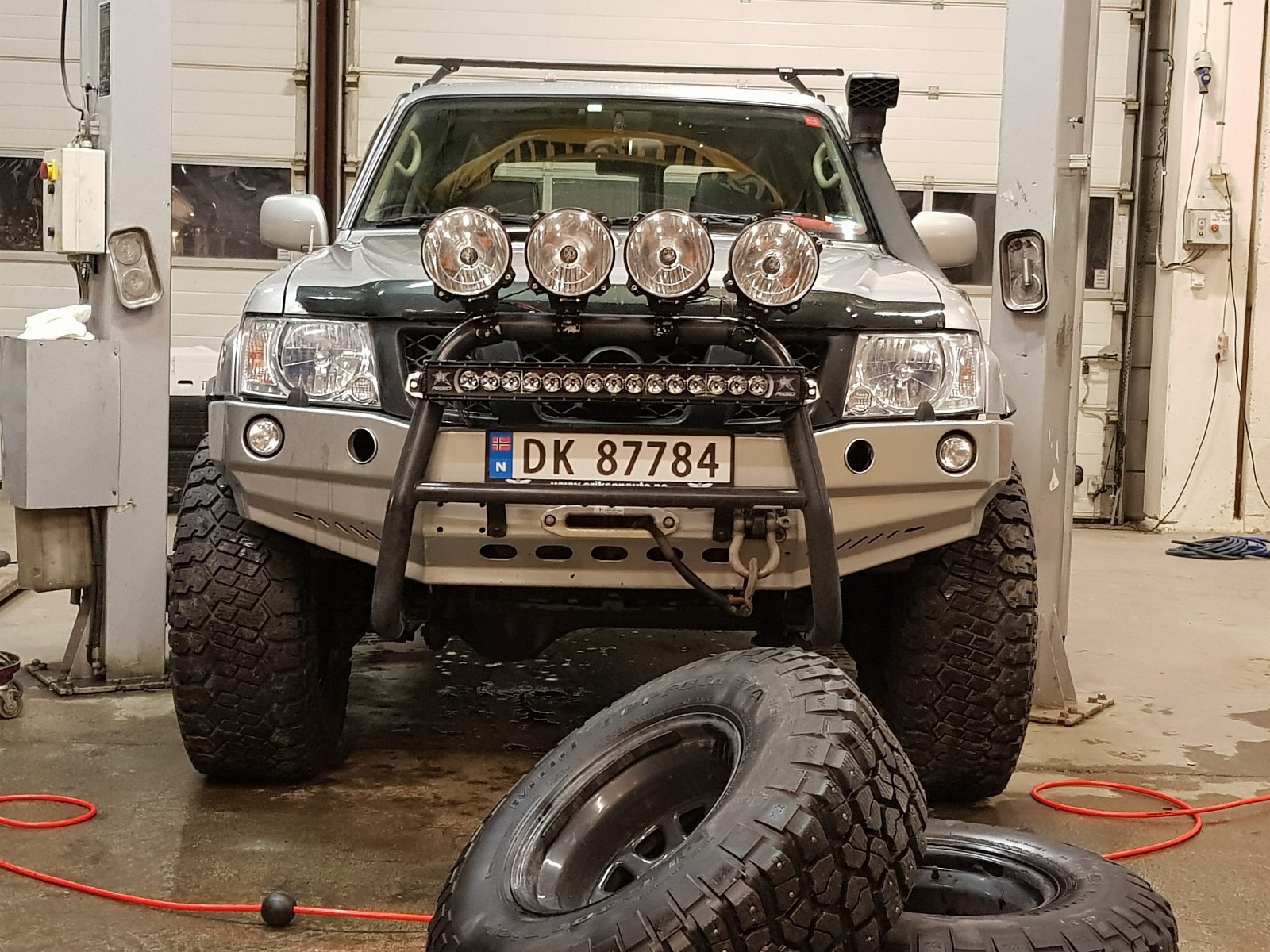

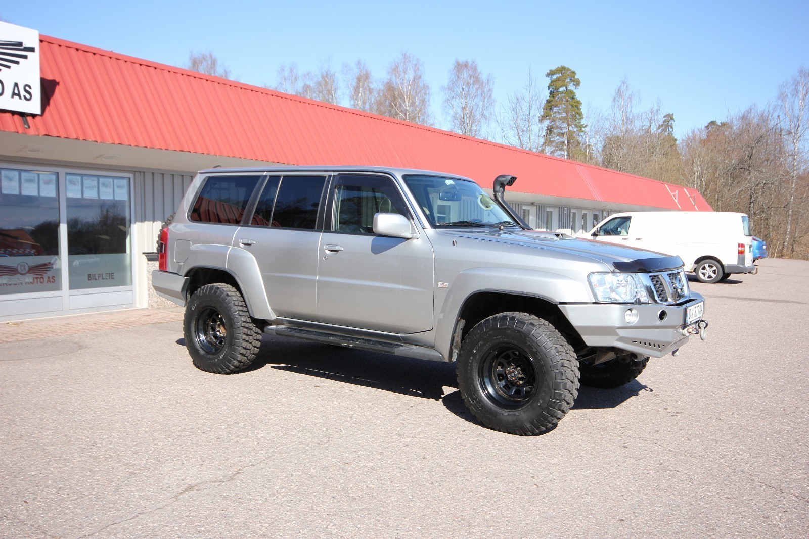

herrso Skrevet 19. januar 2018 Skrevet 19. januar 2018 (endret) Hei Driver å titter på en patrol som jeg vurderer å kjøpe. Den har en støtfanger både foran og bak i stål med vinsj gjemt bak fremre fanger. Usikker om denne er godkjent på eu kontroll eller ikke så håper at noen her kan gi meg noen svar. tror det er støtfangere fra nomax, de er 6mm. Endret 19. januar 2018 av herrso

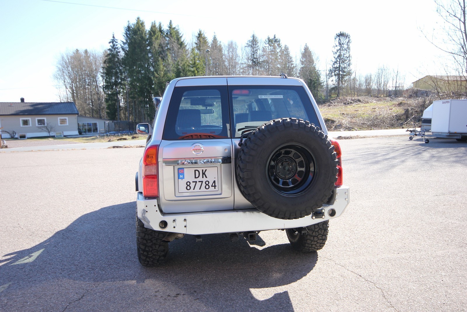

joka Skrevet 19. januar 2018 Skrevet 19. januar 2018 støtfangerne er nok ok, men det er kanskje krav til skvettlapper bak? § 32-2.Skjerming av hjul på bil https://lovdata.no/dokument/SF/forskrift/1994-10-04-918/KAPITTEL_32#KAPITTEL_32
herrso Skrevet 19. januar 2018 Forfatter Skrevet 19. januar 2018 støtfangerne er nok ok, men det er kanskje krav til skvettlapper bak? § 32-2.Skjerming av hjul på bil https://lovdata.no/dokument/SF/forskrift/1994-10-04-918/KAPITTEL_32#KAPITTEL_32 Takk for svar Skvettlapper er ikke noe problem å få ordnet. Vanskelig å bli klok på om det er lov eller ikke med en slik fanger. Noen mener at det ikke blir godkjent siden original fanger var i plast? Høres rart ut for min del.
mobile999 Skrevet 19. januar 2018 Skrevet 19. januar 2018 Vanskelig å bli klok på om det er lov eller ikke med en slik fanger. Noen mener at det ikke blir godkjent siden original fanger var i plast? Høres rart ut for min del. Det ser ut som en ARB fanger av en type som skal ha godkjenningspapirer og som det ikke er behov for å få innskrevet i vognkortet.
Snylter Skrevet 20. januar 2018 Skrevet 20. januar 2018 Selv støtfangeren ser jeg ikke noe problem ved, men kufangeren montert frempå vil nok kunne by på problemer dersom den ikke er godkjent ved trafikkstasjonen og skrevet inn i vognkortet. Lysene foran er definitivt ikke lovlige.

Snylter Skrevet 21. januar 2018 Skrevet 21. januar 2018 Det er ganske opplagt at ikke de lysene der tilfredsstiller kravet i kjøretøyforskriften. ARBEIDSLYS 8. Bil kan ha en eller flere lykter som gir hvitt eller gult arbeidslys. 8.1 Lyktene skal gi stor spredning og må kunne reguleres i forskjellige stillinger. 8.2 Lykten(e) skal være koplet slik at de ikke kan lyse uten at parkeringslys, baklys og lys for kjennemerke samtidig er tent. 8.3 Arbeidslyset skal være koplet over egen bryter og være sammenkoplet med kontrollampe som er godt synlig fra førerens plass og som viser når arbeidslyset er tent.
