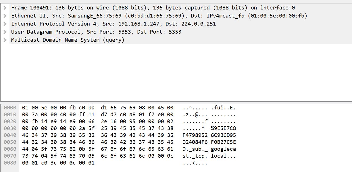

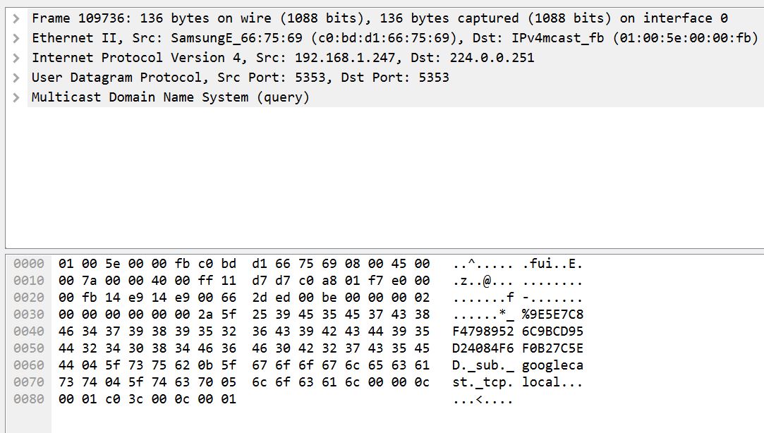

1. I trafikkmonitoren på routeren ser jeg at trafikk på nettverket hver gang skjermene på telefon/tab vekkes

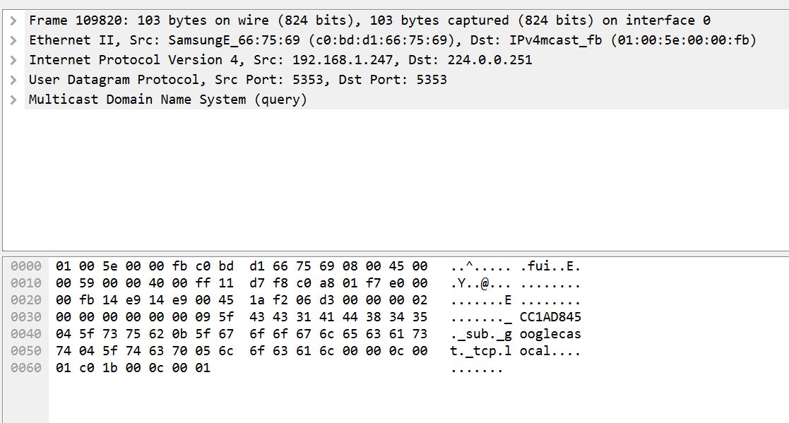

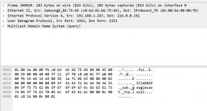

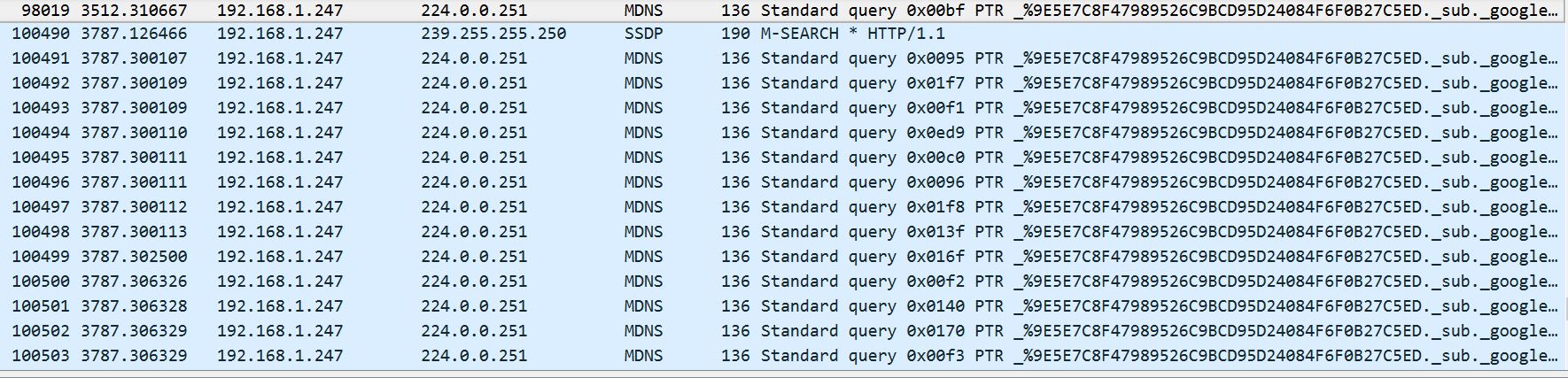

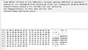

2. Med wireshark ser jeg at samsungene sender gen strøm av mDNS pakker som er er google- relatert - "standard Query...Google"

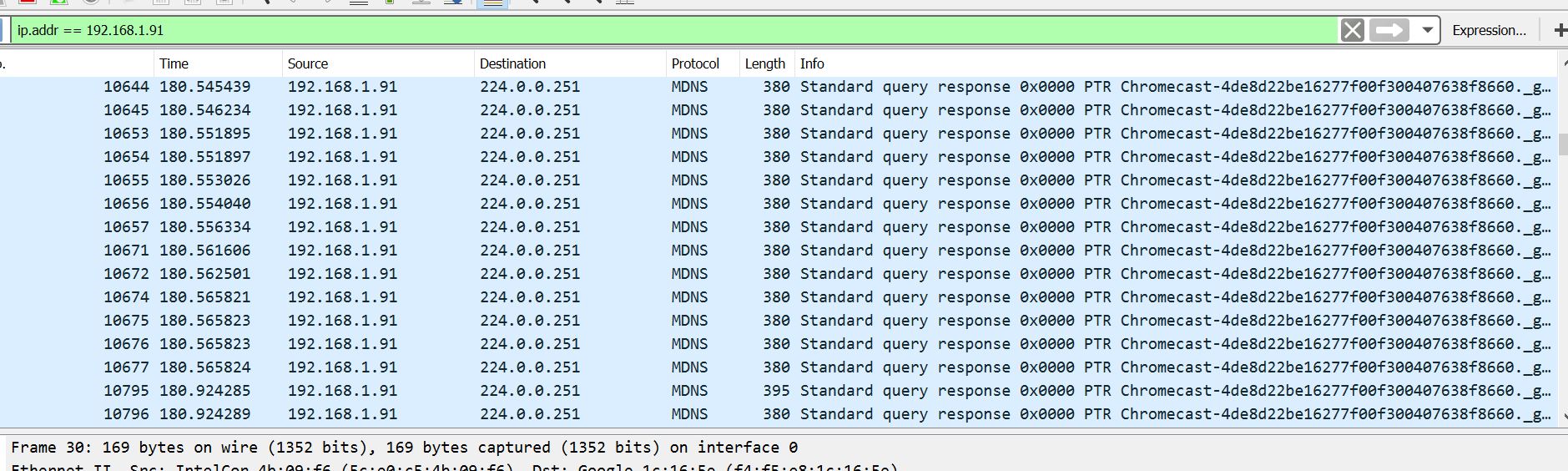

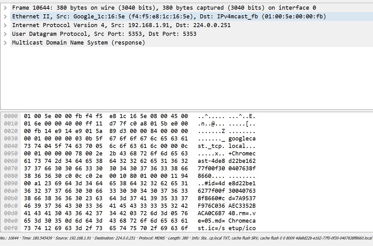

3. Lot wireshark se på ipadr til Chromecastene. De svarer alle med en elv av "query response" på "skjermpakkene" fra samsungen. Legger ved ytterligere 2 skjermdump på dette

Hei Håvar. Kunne du skrevet en liste over hvilke enheter som har hvilke IP-adresser? Hvor henter du wireshark-dataen fra, og hvordan?
Uten å ha lest meg opp på Chromecast ser jeg at mDNS brukes for å finne Chromecast-enheter på nettverket. Den samme protokollen bruker Spotify for å finne Spotify-enheter på nettverket.
Samsung brukt her ...247
chromecast ...91
Denon ...232
Kjører winshark fra en trådløs Laptop og filtrerer på formatet:  ipadr == 192.168.1.x "

Det kan være Denon-spilleren ikke tåler antallet mDNS-pakker som kommer inn når Samsung-enhetene våkner. Om du lagrer pakkedumpen så er det mulig å se på om antallet som treffer Denon-en er veldig høyt i en kort periode.
