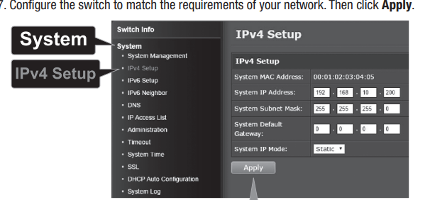

Det som også er litt rart, får ikke tilgang til switchen fra noen nettleser uten å sette fast ipadresse https://www.trendnet.com/support/supportdetail.asp?prod=245_TEG-30284
http://192.168.10.200 er standard adresse. Får ikke endret det til 192.168.1.20 i programmet.
Må ha fast ipadresse på SFP+ ellers får jeg ikke tilgang til switchen men da får jeg ikke internett.

LMH1, for å få kontakt med switchen på 192.168.10.200 så gjør du gjøre følgende:
- Koble pc til switch med en vanlig nettverkskabel
- Sett fast ip på nettverkskortet på pcen til en i samme subnet, f.eks 192.168.10.201
- logg inn på switch på 192.168.10.200
- sett fast ip på switch, 192.168.1.20
- sett tilbake til dhcp på PC.
- profit

Nei, du må ikke inn med domain og switchen tror ikke «internett kommer fra en annen port» - grunnen til at du ikke får kontakt med management er fordi du har 192.168.10.0/24 som management og kjører 192.168.1.0/24 ellers. Gjør du som jeg skrev i forrige post viø du få management i riktig subnet. Vifter får du finne ut av selv.

Faktisk fikk jeg det til nå: Sette switchen til 192.168.1.20 så funger internett igjen på SFP+.
