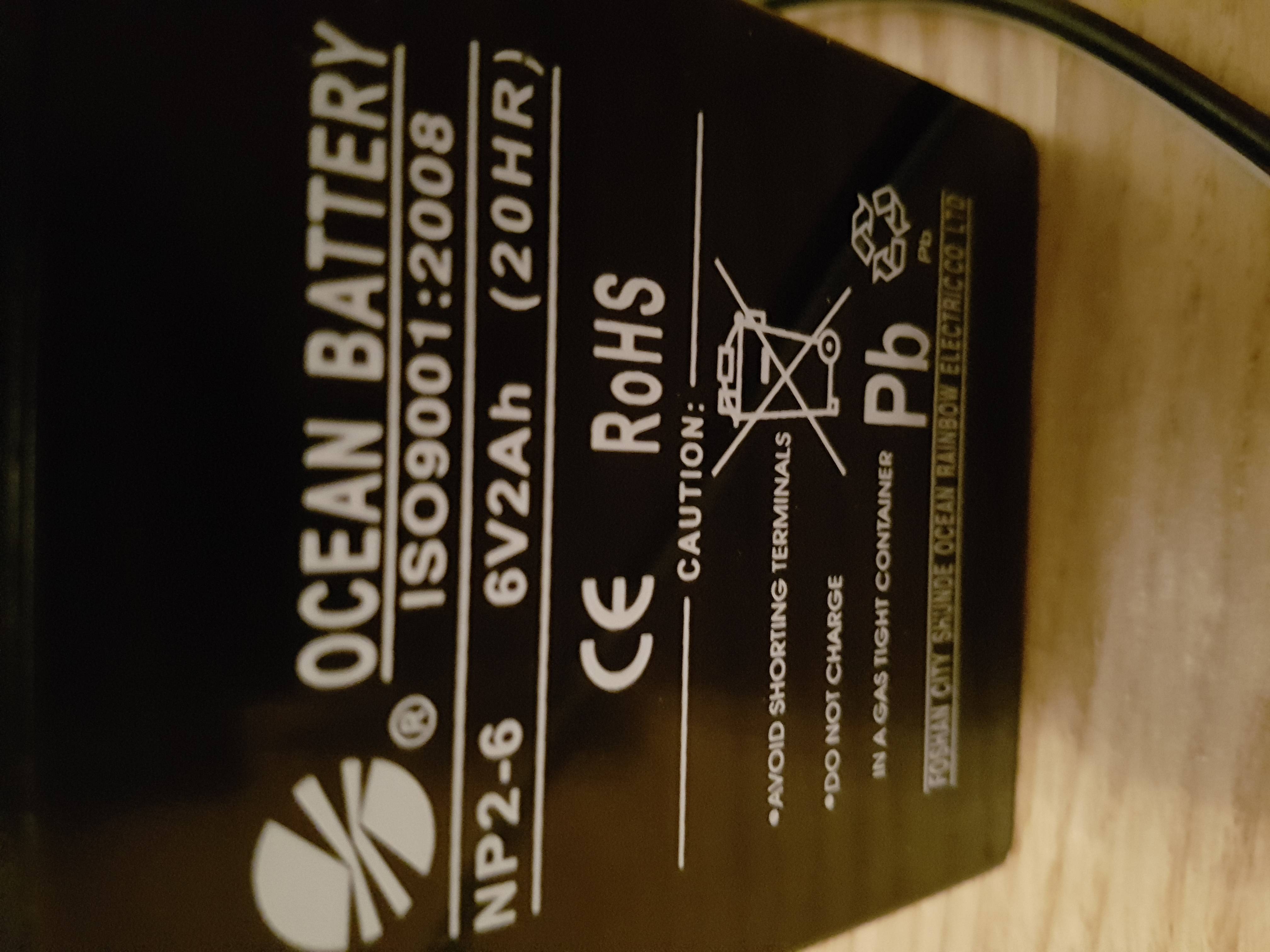

norges Skrevet 2. januar 2018 Skrevet 2. januar 2018 (endret) Har prøvd å finne ut hvilke type batteri dette er. Gel eller blysyrebatteri? Batteriet har stått i en bil som barn kan kjøre. Laderen er vekke og lurer på hvilken instilling eg skal bruke på laderen (gel eller wet) Endret 2. januar 2018 av norges
kremt Skrevet 2. januar 2018 Skrevet 2. januar 2018 Ta bilde av toppen, er det topper som kan tas av for å fylle på er det lead acid, blysyre.
vidor Skrevet 3. januar 2018 Skrevet 3. januar 2018 Du kan sikkert med fordel spandere litt batterivann på batteriet da de kan tørke ut over tid.
sedsberg Skrevet 3. januar 2018 Skrevet 3. januar 2018 Ikke hvis det er gel, AGM eller en type vedlikeholdsfritt batteri.
vidor Skrevet 3. januar 2018 Skrevet 3. januar 2018 Ja, ser ut til at dette er et forseglet batteri. Fant ikke noe på Google, men det står på selve batteriet at det er gass-tett.
