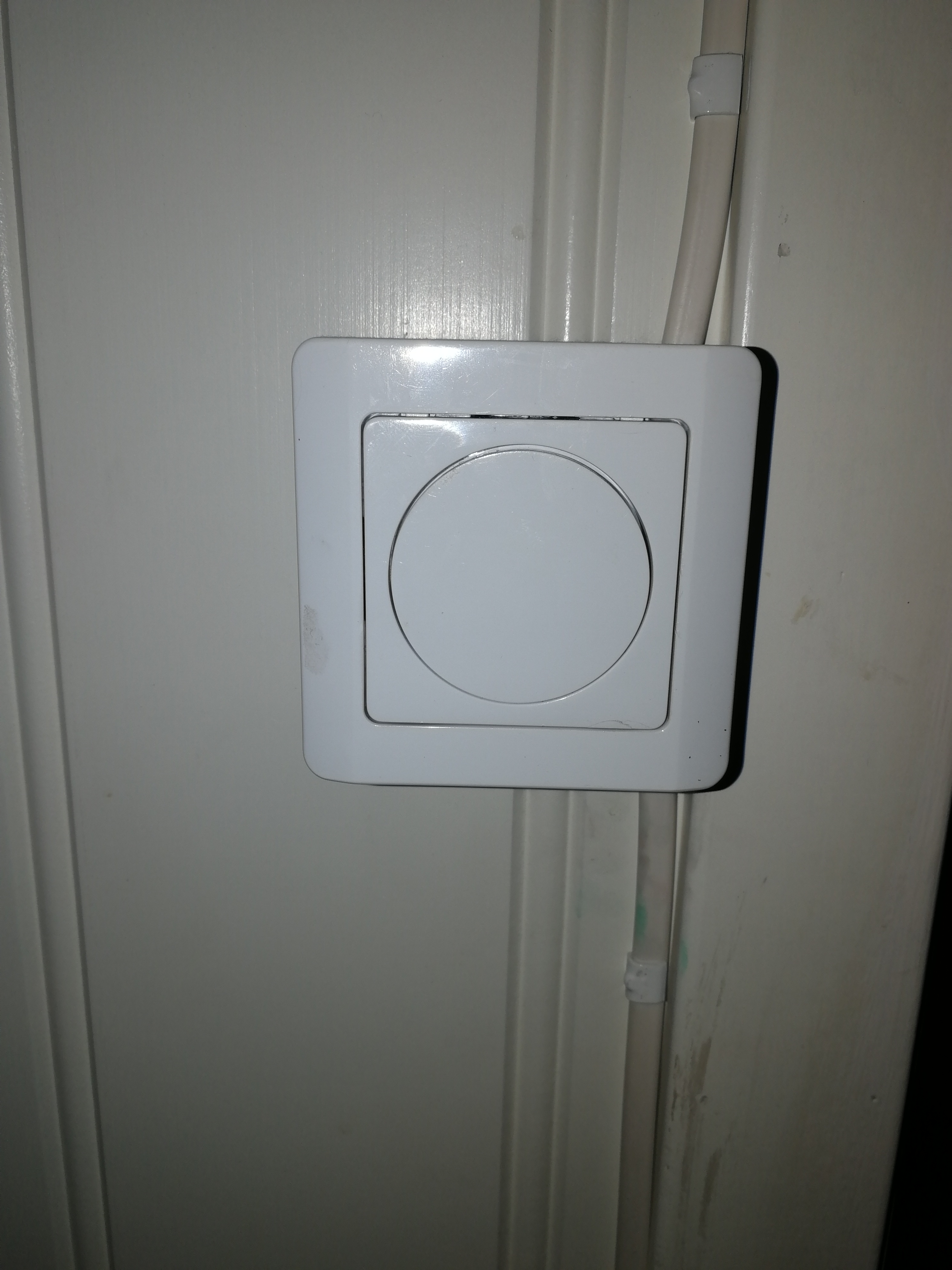

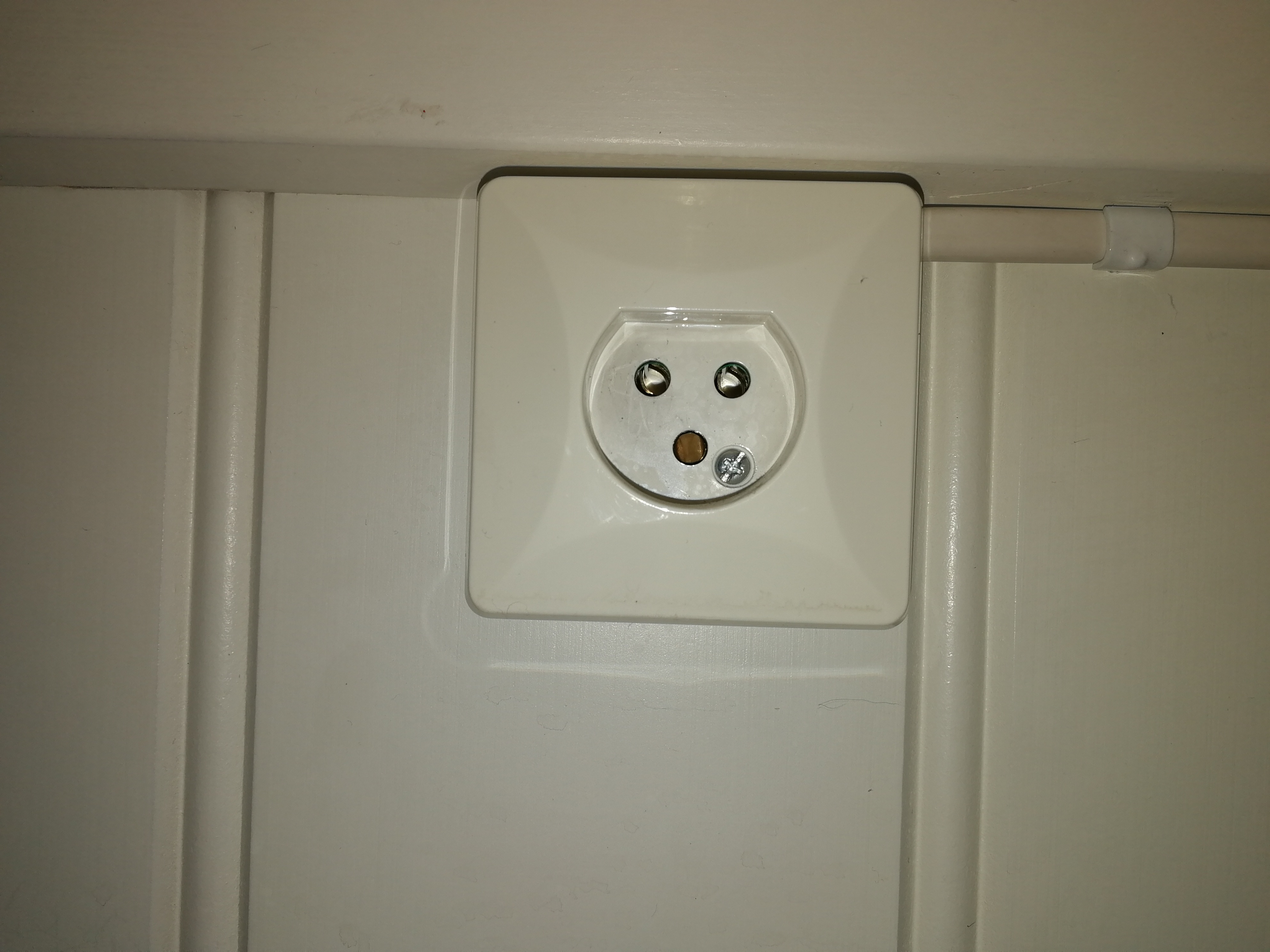

BareLeif Skrevet 2. desember 2017 Skrevet 2. desember 2017 Hei! Hva slags stikkkontakt er dette? Den er festet helt oppe i taket, og koblet til det som ser ut som en dimmer. Men en "vanlig" stikkkontakt til lampe passer ikke i den. Hva slags spesial kontakt må jeg ha? Jeg har ikke klart å finne det noe sted på nett? Trodde det var en vanlig kontakt, helt til jeg kom hjem med ny taklampe fra Ikea, den passet ikke der... Kontakten er smalere enn en vanlig "stikkkontakt". Noen ideer? MVH Leif!
Emancipate Skrevet 2. desember 2017 Skrevet 2. desember 2017 Det ser ut som en helt vanlig telefonkontakt.
BareLeif Skrevet 2. desember 2017 Forfatter Skrevet 2. desember 2017 Det ser ut som en helt vanlig telefonkontakt. Ikke sant?? Men da burde den vel være helt nede lang gulvet og ikke øverest i taket? Også er det ledningen, den går som sagt ned til den dimmeren... ?!
Kikert Skrevet 2. desember 2017 Skrevet 2. desember 2017 Det ser ut som en helt vanlig telefonkontakt. Egentlig ikke, sist jeg sjekket så så de omtrent slik ut; Er vel en slik sak https://www.clasohlson.com/no/Lampest%C3%B8psel/Pr221960000
Mr_Spock Skrevet 2. desember 2017 Skrevet 2. desember 2017 (endret) Synes det ser ut som en svensk lampett kontakt: https://www.clasohlson.com/se/Lamputtag/Pr365240000 https://www.kjell.com/se/sortiment/el-verktyg/el-produkter/starkstrom/belysningstillbehor/lampkontakter-tillbehor Oops: Tvåa på pucken Endret 2. desember 2017 av Mr_Spock 1
BareLeif Skrevet 2. desember 2017 Forfatter Skrevet 2. desember 2017 Dere fantastiske ...Jeg stusser på hvordan jeg ikke selv klarte å finne dette på nett.... :/ Igjen! Tusen takk
arne22 Skrevet 2. desember 2017 Skrevet 2. desember 2017 Ser ut til å være for oppkobling av lamper ja .. https://www.clasohlson.com/no/Lampest%C3%B8psel/Pr221960000
