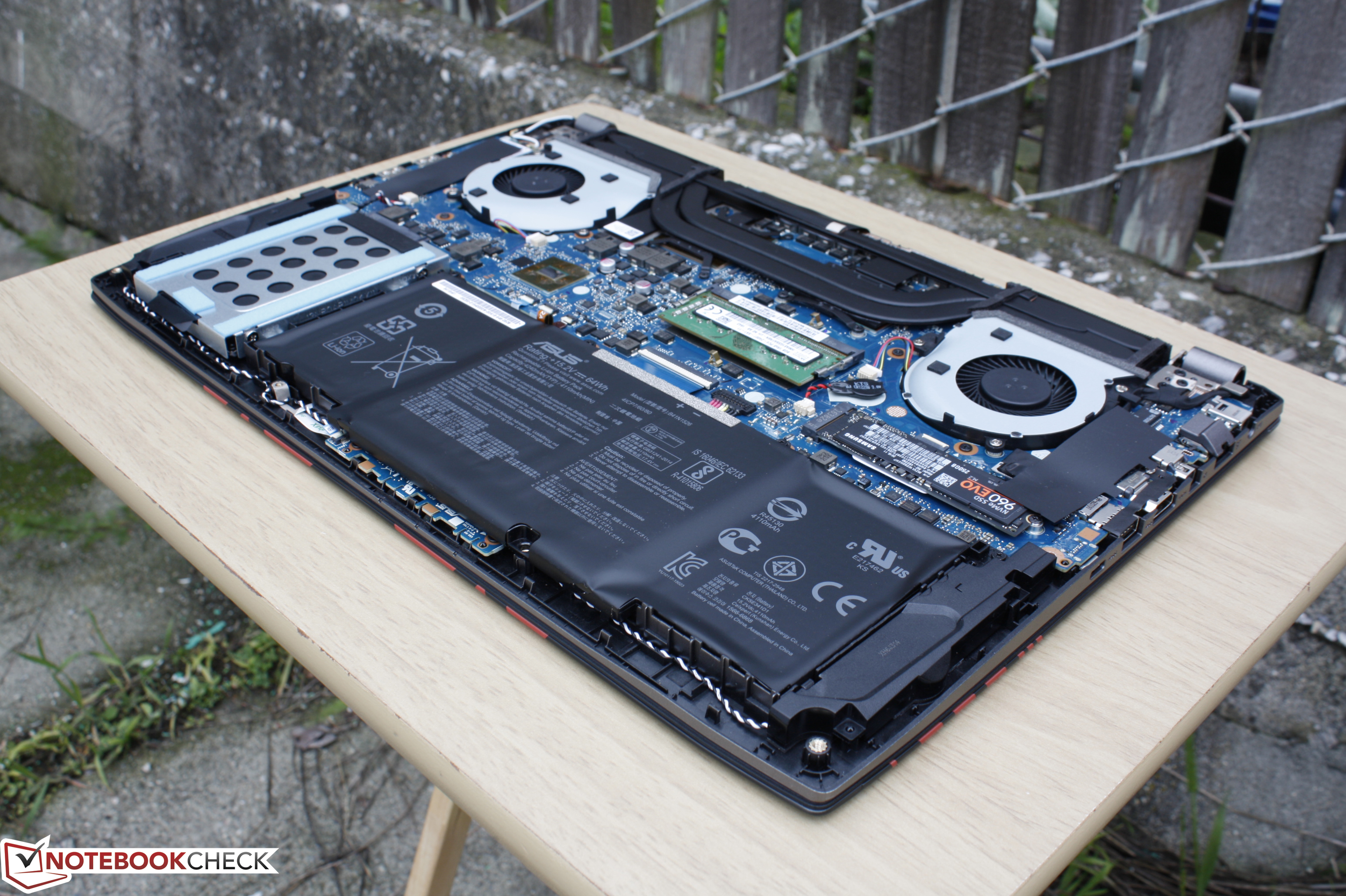

Cowboystrekk Skrevet 27. november 2017 Del Skrevet 27. november 2017 (endret) Flere har sikkert lest om undervolting. Tenkte å gi en enkel innføring om hva det er og hvorfor du bør vurdere det, spesielt bærbare pcer kan få flere fordeler av det. Alt gjøres på eget ansvar, vær sikker på hva du justerer på etc før du gjør det Hva er fordelene ved undervolting av prosessoren? 1. Lavere temp 2. Mindre støy 3. Lengre levetid* 4. I endel maskiner bedre ytelse* 5. I endel maskiner bedre spillytelse* For å ta punkt 1, 2 og 3 først: Når du undervolter en prosessor gir du den mindre strøm inn. Dette har flere fordeler da prosessoren utvikler mindre varme med mindre strøm inn, dette fører til at viftene ikke trenger jobbe like hardt, noe som reduserer støy. Er prosessoren veldig varm under belastning, type 90C+ kan dette potensielt redusere levetiden over tid da så høy varme sliter på prosessoren. Punkt 4: I endel bærbare er temperatur under belastning så høy at prosessoren throttler, dvs den skrur ned klokkefrekvensen og reduserer ytelsen for å få ned temperatur. Når du undervolter synker temp og sjansen for throttling reduseres. Punkt 5: I mange bærbare deler CPU og GPU kjølerør\heatpipes. Disse har som oppgave å transportere varme fra CPU og GPU til viftene som så kan "blåse" ut varmen. Når varmen fra CPU er veldig høy gjør dette at heatpipene blir varmere, noe som gjør at GPU ikke får transportert bort varme like effektivt, det som da kan skje er at GPU-temp blir høyere. Mange GPUer som Nvidia sin 10x0-serie overklokker automatisk når temp ikke blir for høy. Når du undervolter kan CPU-temp gå såpass mye ned at GPU blir kaldere og dermed kan yte bedre siden kjølerørene transporterer bort varme bedre. La oss si at CPU får temp på 90C under spilling av Witcher 3, mens GPU havner på 75C. Om du da hadde undervolta kunne temp på CPU havna på 75C og temp på GPU gått ned til 70C. Bedre ytelse i spill pga undervolting av CPU. https://www.notebookcheck.net/fileadmin/Notebooks/Asus/Asus_Strix_GL502VM-DS74/MG_0129.jpg Her er et eksempel på delt kjøleløsning hvor undervolt av CPU hjelper på GPU-temp: Heatpipene ligger over CPU og GPU som dere såvidt kan se i midta og sender varme fra disse ut til viftene. Hva er så ulempene? Først og fremst, det er svært lite sannsynlig at CPU tar skade av å undervolte da temp og spenning ikke øker. Det som imidlertid kan skje er at den får for lite strøm, noe som resulterer i ustabilitet. Du får f.eks blåskjerm og må restarte, du faller plutselig ut av spillet og får en kryptisk feilmelding etc. Det kan ta litt tid å finne undervolten som passer din CPU perfekt. Hvordan undervolte? http://forum.notebookreview.com/threads/the-throttlestop-guide.531329/Last enten ned Intel XTU eller Throttlestop. På throttlestop kan du justere mange verdier. Jeg anbefaler å kun justere CPU core og CPU cache da de andre roter med integrert grafikk etc. Eksempler på undervolting: Du prøver -100mV på core og cache, pcen er stabil under lengre spilling eller stresstesting. Du prøver så -150mV og får krasj etter et par minutter. Du kan så prøve -110mV og ting er da stabilt. Så prøver du -140mV og ting er stabilt da og over lengre tid. Det neste du kan gjøre er å undervolte litt mer på cache, du ser da at -150mV er stabilit, så tester du -160mV og får krasj. Du har da undervolta med -140mV og -150mV. Hva skjer da i praksis? Etter å ha testa flere pcer selv og lest hva andre får til så kan du grovt sett si at du får 7-8C lavere CPU temp under last ved å undervolte med -100mV. For min egen del har jeg undervolta 3 bærbare nå. En greide bare -80mV og kjørte ca 5-6C kaldere. En annen greide -185mV og kjørte ca 15C kaldere. Den jeg har nå kjører stabilt på -164 på core og -192 på cache. Dette har resultert i -13C lavere temp på CPU under spilling og -3C på GPU under spilling, Witcher 3 har blitt brukt som test i over 70 timer (sykt bra spill!) hvor jeg har logga temp med og uten undervolt. GPU har generelt kjørt på litt høyre MHz etter at jeg undervolta CPU. Silikonlotteriet: Silikonlotteriet går ut på at prosessorer er av ulik kvalitet. Noen kan kjøre på svært lav volt og blir solgt som lavspenningsprosessorer som man f.eks bruker i ultraportable bærbare etc, endel greier akkurat ikke kravet og blir solgt som høyspenningsprosessorer. Noen har dårlig kvalitet og må kjøre på høy spenning for å være stabile. For å favne alle og slippe å kassere masse dårlige prosessorer setter Intel og AMD spenninga ganske høyt. Dette medfører at du kan undervolte med alt fra -20mV til -200mV avhengig av hvor heldig du var i "lotteriet". Det er bare en måte å finne det ut på OBS. Ligg unna overvolting. Dette gjør naturlig nok det motsatte. Om du overklokker en bærbar, noe svært få maskiner har mulighet til kan du bli nødt til på overvolte for å få opp MHz på prosessoren. Dette er ikke noe jeg anbefaler og ofte noe som kan bryte garanti og evt redusere levetiden på pcen så gjør på eget ansvar. Hva annet enn undervolt kan du gjøre for å få ned temp\bedre ytelse? 1. Repaste: Du kan erstatte kjølepastaen mellom kjøleribbe og CPU\GPU med bedre kjølepasta. Dette bryter dog garantien hos flere produsenter og krever at du har endel teknisk innsikt. Ikke gjør dette med mindre du er trygg på hva du gjør! Jeg fikk ned CPU-temp med 5C og GPU-temp med 3C under tung last ved å erstatte kjølepasta med Thermal Grizzly Kryonaut. Er du virkelig ute etter forbedringer kan du teste flytende metall. Thermal Grizzly Conductonaut er vell blant de beste. Dette leder dog strøm så du må være veldig forsiktig så du ikke søler noe sted på hovedkort eller utover prosessoren. Ytterligere tempreduksjon med flytende metall er typisk 3-5C sammenligna med Kryonaut. 2. PC-pult: For å få pcen høyere opp og gi bedre lufting under. Noen har vifter under for ytterligere tempreduksjon. Jeg har en med vifter og temp går ned med ca 2C på både CPU og GPU. Kjør på med spørsmål eller korrigeringer\tilføyninger! Endret 27. november 2017 av Cowboystrekk 1 Lenke til kommentar https://www.diskusjon.no/topic/1795836-undervolting-cpu-for-b%C3%A6rbare-og-hvorfor-du-b%C3%B8r-vurdere-%C3%A5-gj%C3%B8re-det/
