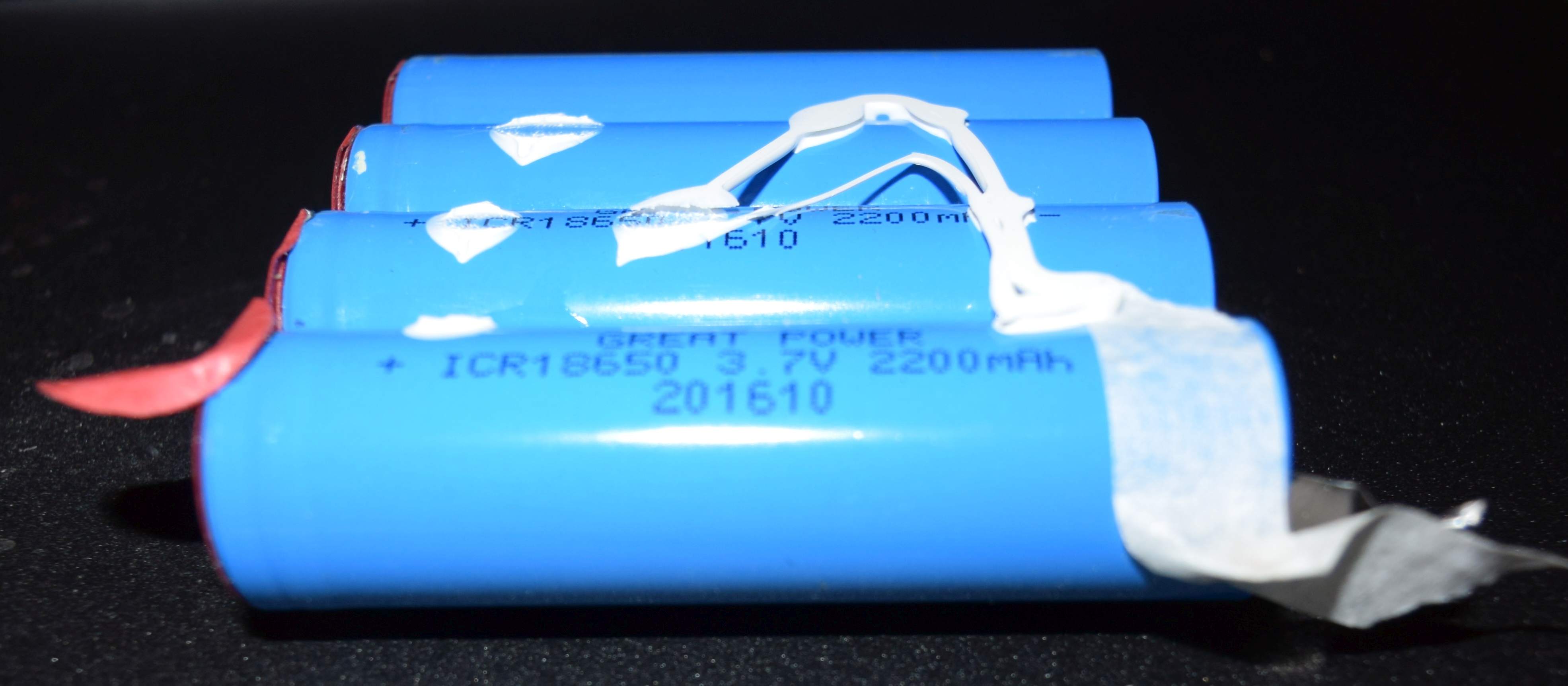

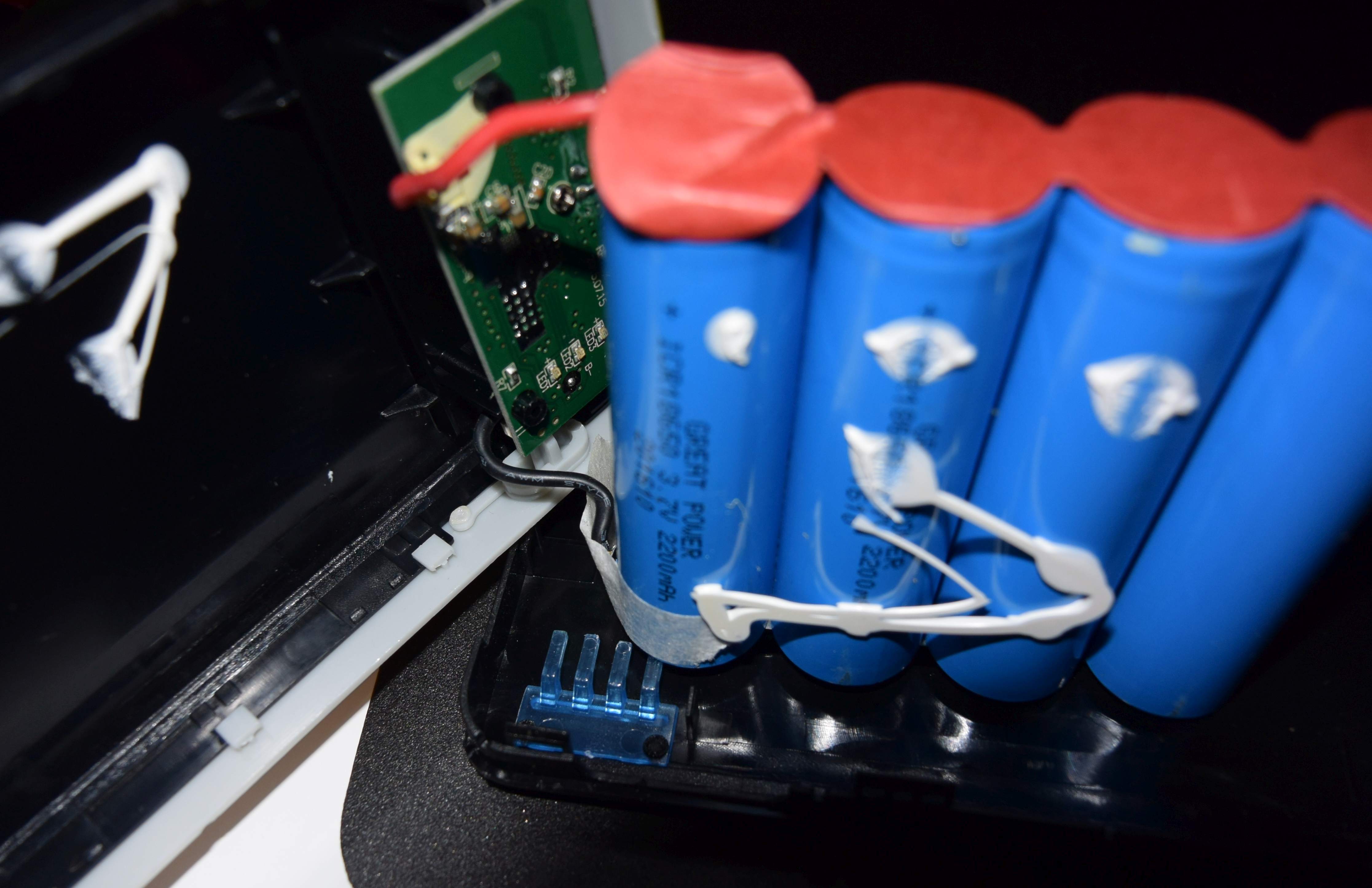

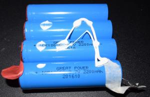

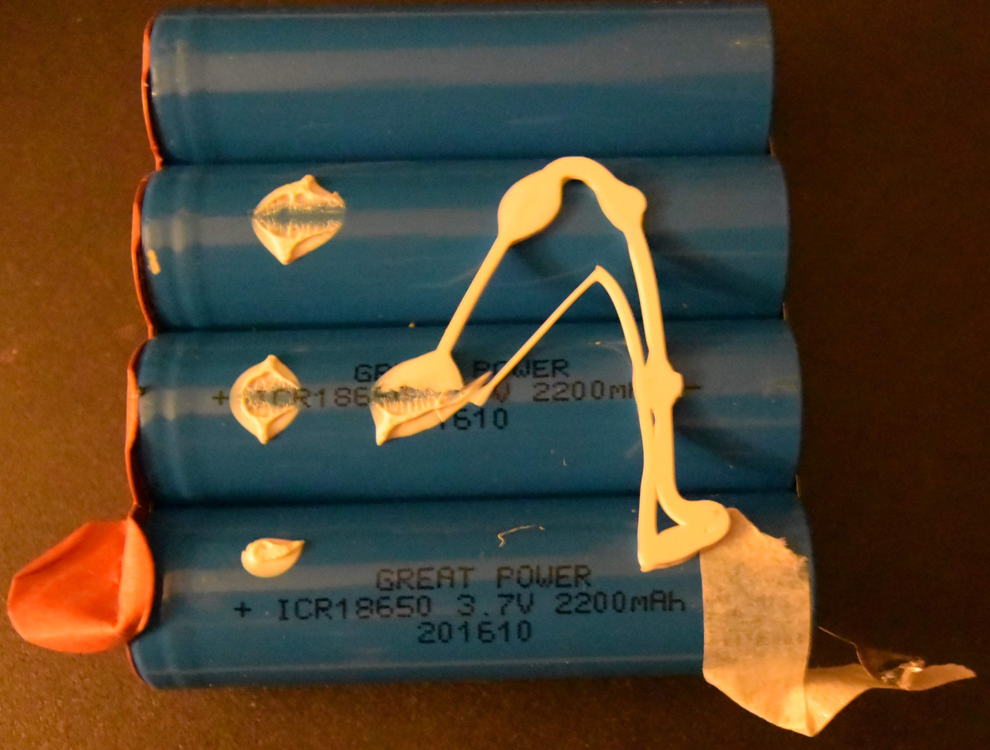

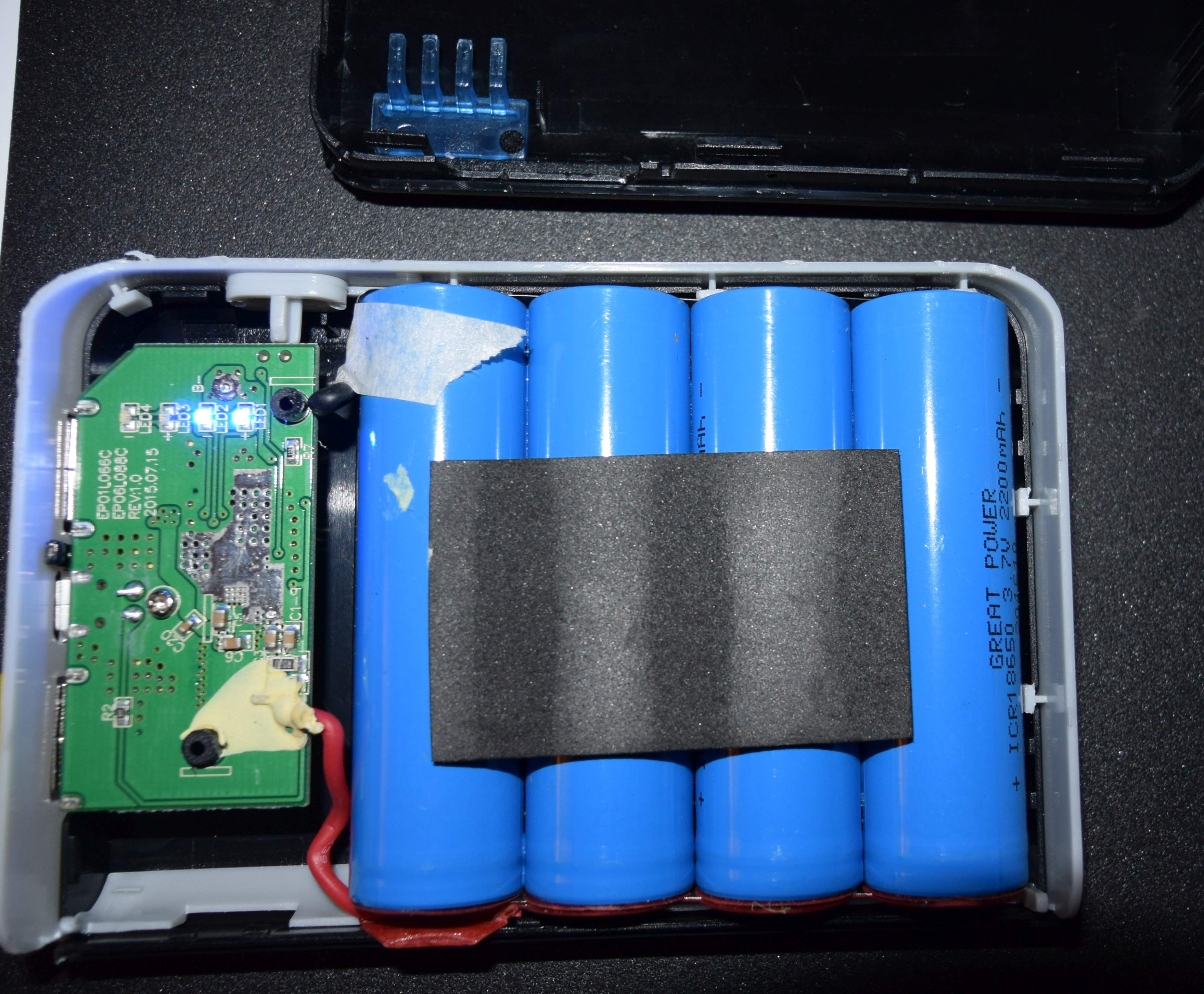

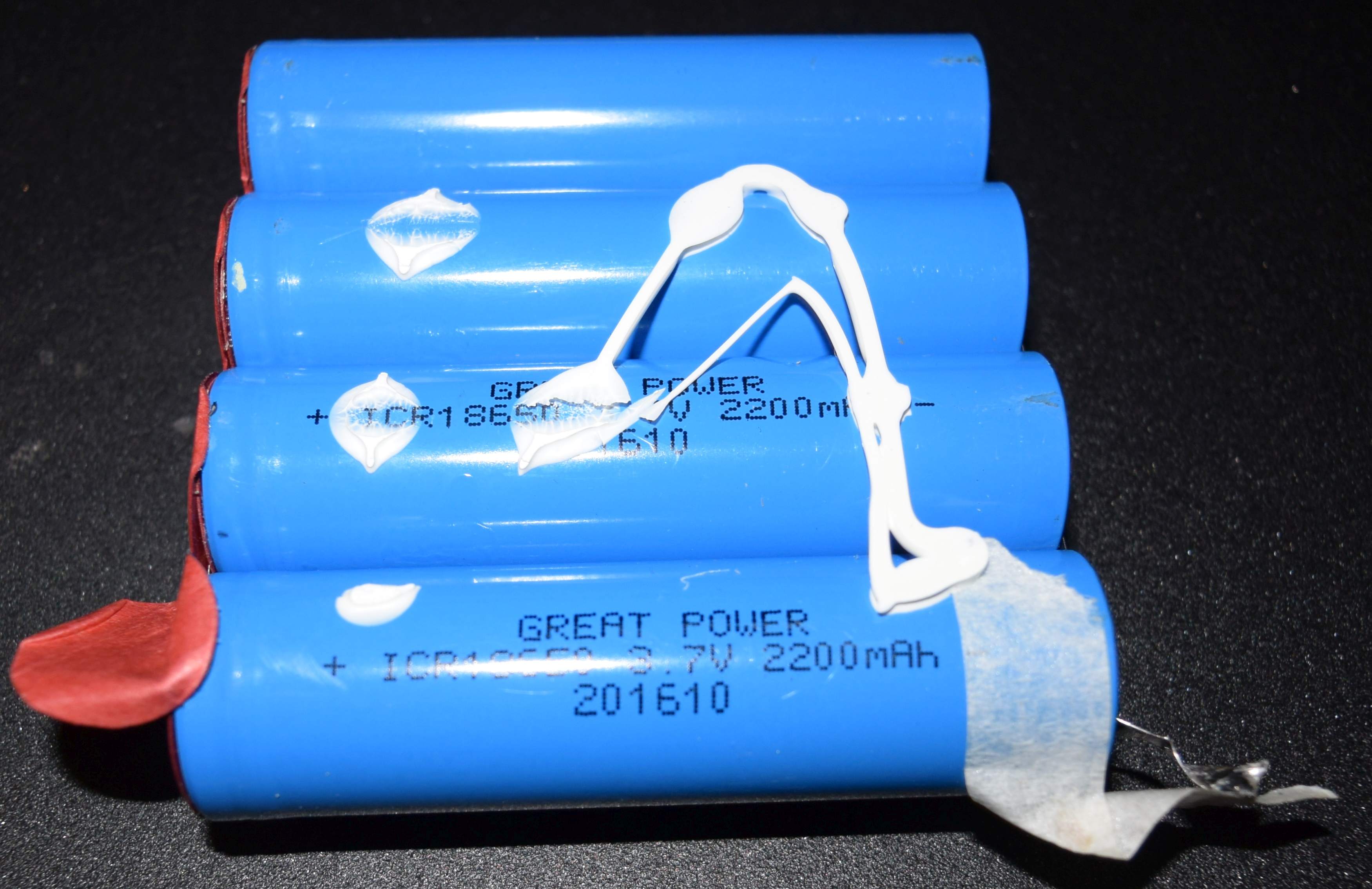

Ville bare gi en oppdatering, på at jeg har kjøpt en powerbank fra Jula, av merke Trust. Åpnet den i dag. Vedlegger foto. Lurer på om lommelyktene blir mindre varme av "kvalitetsceller"?
Tror dette er beskyttetede celler, men er usikker, da jeg ikke har hatt anledning å strippe de, eller google de. Er det lovende at det står ICR på dem ?? Laster opp noen foto. Dette er 2200 mAh celler. Syntes tilbudet på kr 149,- ikke var helt avskrekkende. "ferdig importert/kjøpt i Norge hos Jula, inklusive MVA og greier":
post-30484-0-72969900-1513181894_thumb.jpgpost-30484-0-64169300-1513181918_thumb.jpgpost-30484-0-35874900-1513181941_thumb.jpgpost-30484-0-91412100-1513181977_thumb.jpgpost-30484-0-34718100-1513181993_thumb.jpgpost-30484-0-26885800-1513182012_thumb.jpg
Merke "Great Power" ??
