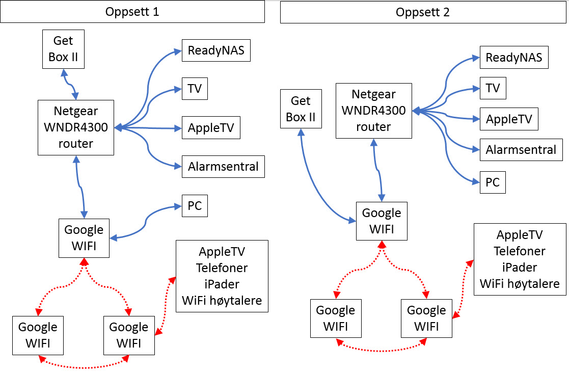

Marker Skrevet 7. november 2017 Skrevet 7. november 2017 Takk for svar! Jeg rimelig grønn på nettverk... Det er to alternativ slik jeg ser det, med mindre jeg må kjøpe noen nye komponenter. ref oppsettet på bildet. Utfordringen er at jeg ønsker å kunne: * snakke med Verisure-alarmsentral fra telefon koplet til WiFi. * Styre tilkoblingen til AppleTV og TV som er koblet med kabel for å ha litt bedre kontroll med ungenes skjermtid. * Ha fri tilgang til NAS fra PC og andre enher Apple-TV kan jeg forsåvidt koble over på WiFi, men TV og alarmsentral krever kablet oppsett... Ideelt ønsker jeg å kunne styre tilgangen til ALLE enheter på nettverket med Google appen, men forstår at det kanskje er å be om mye... Hva egner seg best og hvordan setter jeg opp routeren best for formålet? (eller bør jeg gå til innkjøp av en ny enhet for de kablede enhetene.)
Hårek Skrevet 8. november 2017 Skrevet 8. november 2017 Du har tegnet inn to routere, da får du to separate nettverk. Som nevnt over her, man bør ikke ha dobbel NAT. Vil tro du kan bruke oppsett 2 og bytte Netgear router med en switch.
Marker Skrevet 8. november 2017 Skrevet 8. november 2017 Du har tegnet inn to routere, da får du to separate nettverk. Som nevnt over her, man bør ikke ha dobbel NAT. Vil tro du kan bruke oppsett 2 og bytte Netgear router med en switch. Takk for svar, er det noe jeg bør vite mtp valg av switch for formålet, eller vil en hvilken som helst switch med nok porter gjøre jobben?

Marker Skrevet 13. november 2017 Skrevet 13. november 2017 Det er kanskje åpenbart for noen men jeg forstod det slik at det utstyret som er kablet til switchen ikke ville kunne tilgangsstyres i Google Wifi appen. Det var ikke tilfellet, jeg kan drive foreldrekontroll på hver av disse enhetene separat, nå som jeg har satt opp nettverket ihht oppsett 2 i tegningen
euphoria. Skrevet 22. november 2017 Skrevet 22. november 2017 Ja, det fungerer utmerket. Jeg har samme oppsett som deg, med Netgear WNDR4000 som switch. Denne var først koblet på som en router, og da fungerte det naturligvis ikke. Det var veldig vanskelig å finne ut hvordan man kunne sette opp denne i Access Point modus, men fant funksjonaliteten til slutt .
