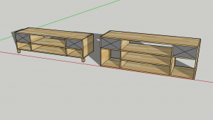

Jeg har tenkt å bygge meg en "hifi" tv-benk hvor alle komponenter er skjult. Lavkostnads hobbyprosjekt.
Planen min var å bygge inn to senter høytalere slik at de fungerer i stereo. Spørsmålet blir vel om dette egentlig er lydmessig lurt? Jeg er klar over at det kanskje ikke er optimalt, men det virker som en god løsning når man skal ha alt inn i en møbel. Jeg så noe lignende var blitt gjort på en hifi-klubben butikk med deres "unnu" møbler. Paret med en sub burde det bli en fin ordning for film og serier?
Noen innspill/tanker?

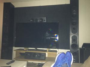

Bruker du 2 stk receivere? Eventuelt effektforsterkere?
Hvis du kun bruker 1 receiver - hvordan oppførte receiver seg under aut-romkorreksjonen?
Listen på problemer et slikt oppsett lager er laaang, ufasing, avstandsforskjeller osv
Morsomt, en som har sett OG tenkt, skal svare deg og litt til. ... :)
Jeg bruker én stk 7.1 receiver OG den kjøres med 7 kanaler. Front høyre, front venstre og center kjøres med dobbelt antall høyttalere, paralellkoblet. Side- og bakhøyttalerne kjøres med single høyttalere. Ja, fronter og center kjøres i 4ohms (2x8ohm) på en forsterker som ikke er ratet dette i 7 kanaler, i tillegg er forsterkeren satt til "8ohms drift" altså er makseffekten ikke redusert som den ville bli om den ble stilt inn for lavere impedans. Dette fungerer helt uten problemer. Forsterkeren kutter ikke ved høy last, den blir ikke veldig varm, ikke engang når naboen var bortreist (rekkehus) representerte dette noe problem Front høyre og venstre har jeg kjørt med doble høyttalere i flere år, og det helt bevisst. Før jeg gikk fra 5.1 til 7.1 på samme forsterker bi-ampet jeg doble fronter, etter overgang doblet jeg bare lasten på kanalene og det fungerte meget bra i begge oppsett. Det ekstra høyttalerpotensialet og den ekstra effekten som bi-amp og senere halvvering av impedans ga mye mer futt og dynamikk i frontene, og som sagt, forsterkeren viser ingen tegn til å mistrives.
Dobbel center, det er en helt annen idé som jeg har fundert på i flere år. Greia var at etter at jeg ble oppmerksom på det så plaget det meg at det hørtes ut som dialogen i film kom fra noen som lå på gulvet foran TVen. Centerhøyttaleren  er/var under TVen og det hørtes så fryktelig godt. Så kom jeg til å tenke på hvordan det hørtes ut når jeg trakk pluggen til headsettet litt ut av min gamle walkman (...) slik at H+ og V+ ble kortsluttet til et monosignal - Lyden hørtes ut som den kom fra inni hodet. Så da tenkte jeg "hva skjer om jeg parallellkobler TO centerhøyttalere, en over og en under, vil lyden høres ut som den kommer fra midt mellom dem?" Kort oppsumert...: JA. Jeg leste og leste, og spurte og spurte, både på forumer, hos forstå-seg-på'ere og på Soundgarden og HIFI-klubben. Nesten alle jeg spurte om dette var negative, egentlig alle som ikke hadde prøvd det i alle fall. Men, så var det to forskjellige karer på et par utenlandske forumer som hadde prøvd det jeg spurte om og som var veldig fornøyde med resultatet, så da fant jeg ut at jeg ville prøve ut idéen i praksis. Doble fronter (selvsagt med øverste sett opp-ned) visste jeg fra før fungerte bra, det var jo bare en høyttaler med flere elementer, doble center.... uvisst. Vel vel, jeg fikk tak i en identisk centerhøyttaler, slengte sammen et stativ den kunne stå på, parallellkoblet den inn og kjørte romkorreksjonen på nytt og satte på en film for å teste. Kort oppsummert, testoppsettet jeg lagde for et års tid siden står "as is", urørt og er i vanlig bruk, det fungerte. Nå høres det ikke lengre ut som de som snakker i filmen ligger på gulvet i kjellerstua mi lenger. Nå høres det ut som talen kommer fra et sted i selve TV-skjermen. Plasseringen av talen er ikke riktig så nøyaktig som før, den oppleves som fra ett eller annet sted i skjermområdet, men heller det enn eksakt nøyaktig rett under TVen.
Alt i alt er jeg storfornøyd. Jeg har brukt ekstremt lite penger på et helt kurant fungerende lydoppsett. Jeg har prøvd ut en egenkomponert idé som 9 av 10 dømte nord og ned, som jeg vil si er en 95% suksess og helt klart en betydelig forbedring av lydbildet, tale i film oppleves  M Y E  mer naturlig nå. Romkorreksjon, impedans, utfasing retning osv, jeg opplever faktisk ingen nevneverdig negativ konsekvens, som sagt, går du inn for det så oppleves det som at talen ikke kommer direkte fra ett punkt lengre, men et litt større område. Som en kuriositet kan jeg nevne at jeg var innom Soundgarden (mener det var det og ikke HIFI-klubben) her i Trondheim og hadde en meget hyggelig samtale med en av de som jobbet det. Han geleidet meg inn i et av lytterommene og satte på en film. Jeg forklarte ham hva jeg ville prøve ut og hvorfor - at jeg opplevde det som at lyden kom unaturlig langt nede fra. Jeg spurte ham om ikke han hørte det samme, etter ca. 30sek intens lytting kom svaret... "faen..." :D
Veldig gøy å se i praksis, og ikke minst høre at det fungerer som tiltenkt! Jeg har foreslått dette flere ganger tidligere. Teoretisk sett er det jo det samme som phantom senter med to fronthøyttalere; man bruker to lydkilder med litt avstand mellom for å skape et inntrykk av en lydkilde midt mellom dem. Det skulle fungere like greit vertikalt som horisontalt.
Oppbygningen av øret gjør at prinsippet ikke blir HELT likt, og kortere avstand til gulv/tak og større avstand til vegger gjør at betingelsene ikke blir helt de samme som for høyre/venstre. Men så veldig forskjellig er det jaggu heller ikke.

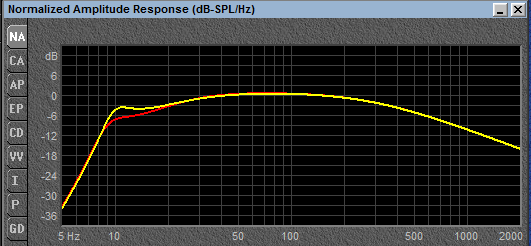

Hehehe, det blir ikke mangel på effekt i alle fall. Men men, det er ikke lydtrykk, sånn ukritisk i alle fall som vil være målet med med å bygge selv. Jeg bygger selv fordi det ikke finnes subber med de egenskapene jeg ønsker meg, i alle fall ikke til noe i nærheten av prisen jeg kan bygge det selv for. Grunnen til å bruke to elementer er faktisk for å få NED størrelsen på kassen, men når jeg først bygger en sub på et sted rundt 3-600 liter så er det antageligvis like greit å bare leke videre med volum på kasse og heller justere litt på romkorreksjonen kontra å bruke såpass mye penger på et ekstra element som i bunn og grunn bare gir litt ekstra nedover.
Lekte litt med parametre, samme kasse, rød linje er med ett element, gul linje er med to elementer satt isobarisk.
