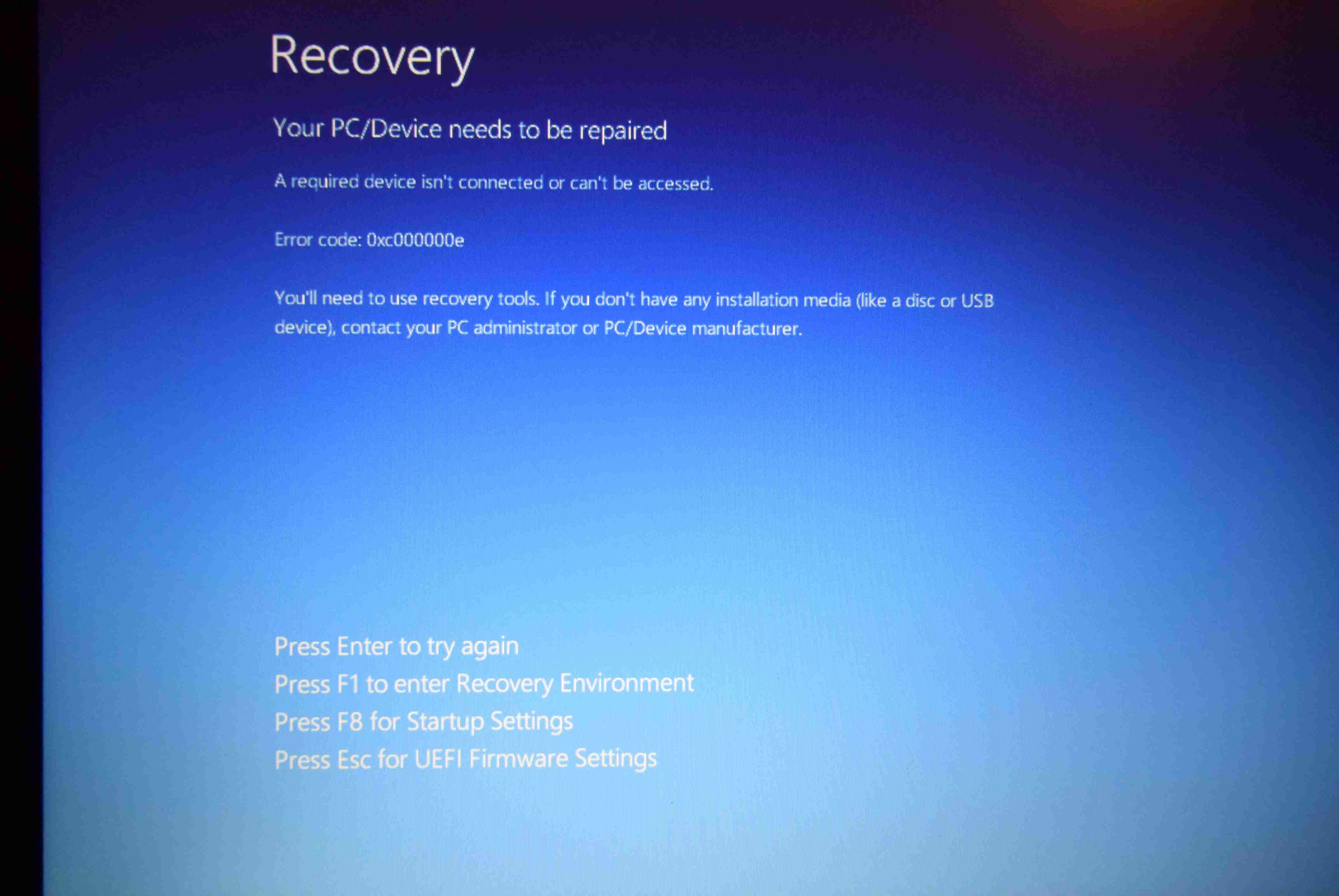

G Skrevet 26. oktober 2017 Skrevet 26. oktober 2017 (endret) Har forsøkt å klone alt på en SSD over på en annen større SSD. Brukte et HDD-kloneverktøy som også støtter SSD (proff verktøy). Lot programmet ta seg av alt på automatisk vis. Setter inn M.2 SATA SSD som er ny inn i laptop. HP gir så feilmeldingen og vil ikke boot'e. Jeg er ikke vant med sånn omfattende HP-redningsplanke greier som maser om ting. Jeg lurer på om riktig vei å gå er å forsøke å lage en ny Win10 installasjons-USB minnepenn? Og forsøke å reparere evt. Windows derfra, eller er det noe som HP maskiner vil at skal ryddes i Gjenopprettelsespartisjoner, er det noe sånn som kan være feil? Siden den nye SSD-en var større, så småøkte den automatisk de fleste partisjoner, inkludert gjenopprettelsespartisjoner som HP har fra fabrikk på original SSD (kopien på ny SSD ble større der også).. EDIT: Feilmeldingen dukker allerede opp lenge før Windows 10 boot'er. Noe som HP-systemet reagerer på. Den nye større SSD-en er synlig i BIOS. Endret 26. oktober 2017 av G

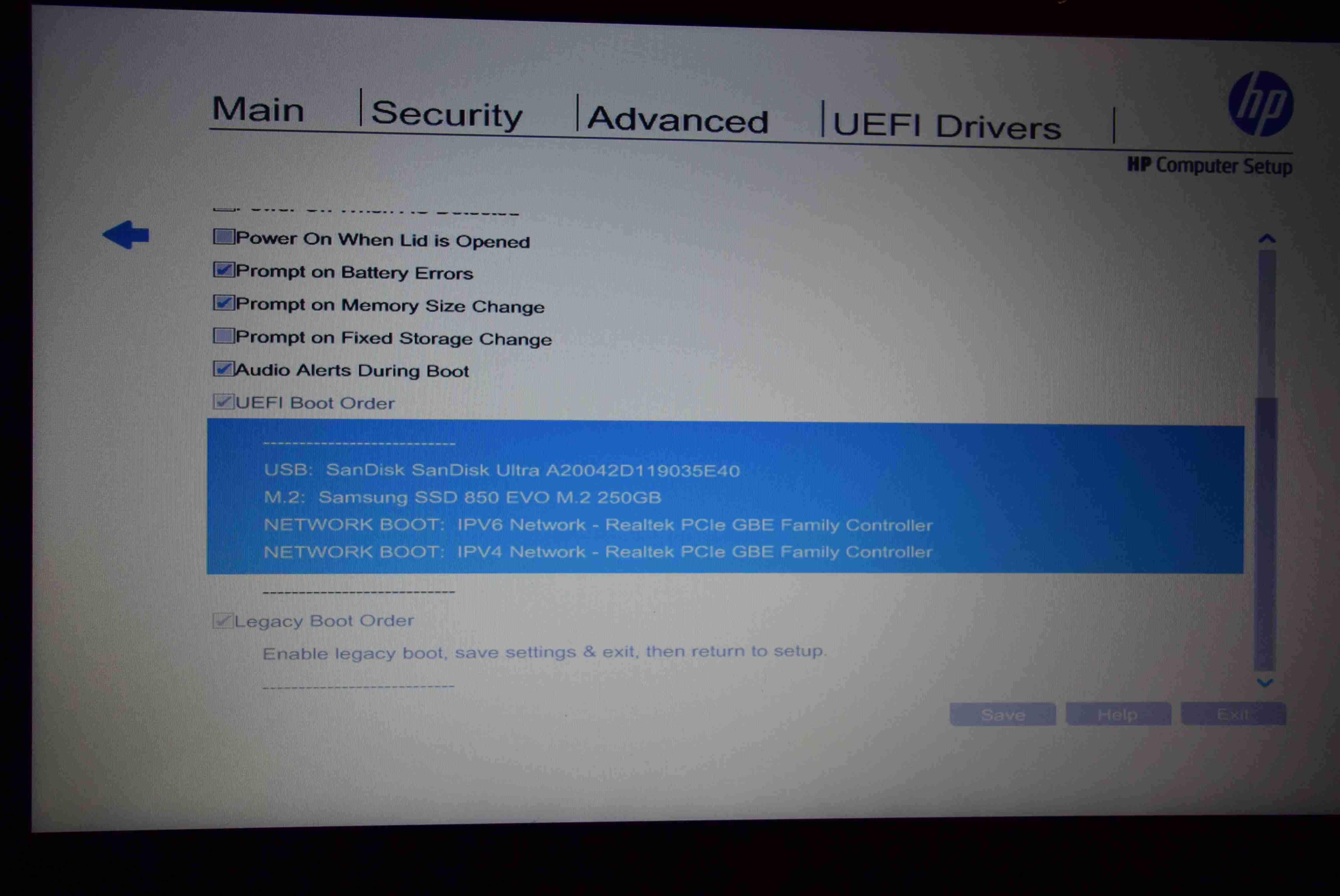

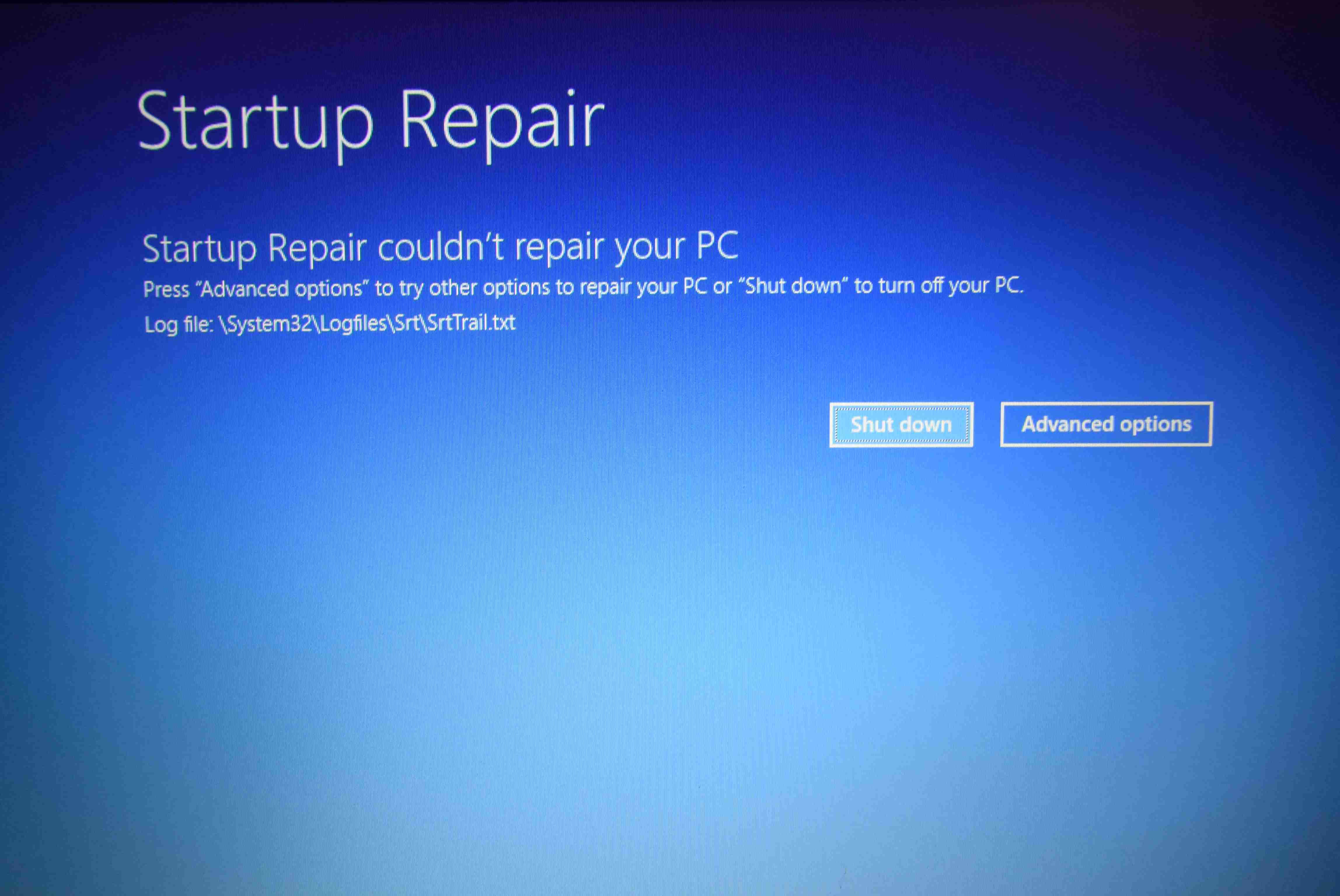

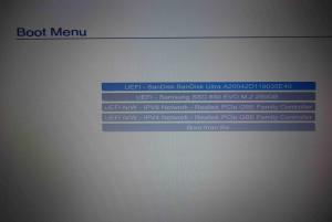

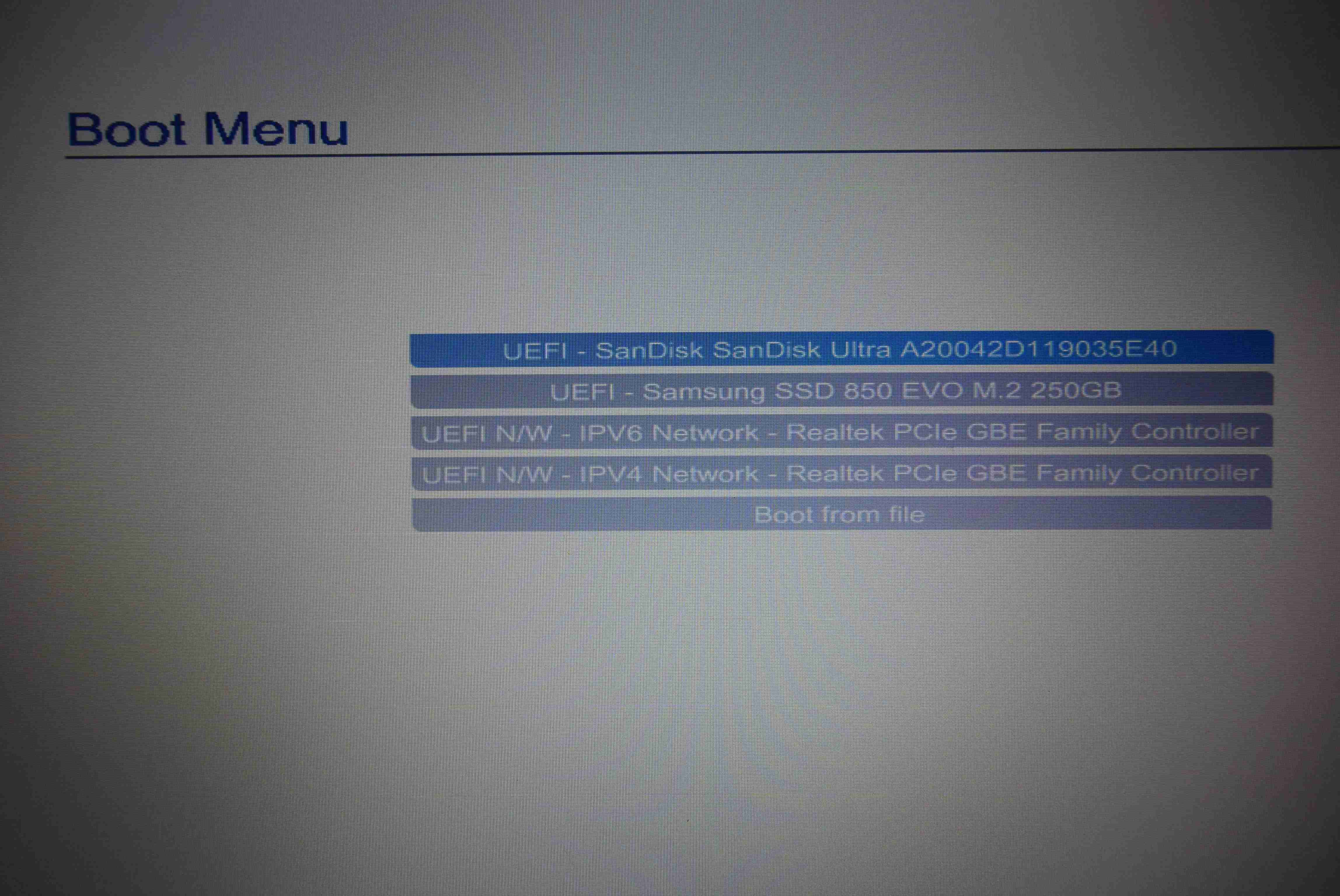

G Skrevet 27. oktober 2017 Forfatter Skrevet 27. oktober 2017 (endret) Dette er noen skjermbilder av forskjellige hendelser. HP System feilmelding ved forsøk på å bare starte Laptop: Tilgang til Windows 10 Startup Repair gir dette: HP Boot meny ser slik ut i øyeblikket: HP BIOS Boot enheter ser slik ut i øyeblikket: Det snåle er at den husker den BIOS-oppførelsen som det står USB: SanDisk Sandisk Ultra A20042D119035E40 på tross av at det er M.2: Samsung SSD 850 EVO M.2 250GB som har tatt M.2 slot'ens sted. Merk også at den kaller den gamle M.2 Sandisk SSD-en for USB, og den nye M.2 Samsung SSD-en for M.2 etter at Samsungen er på plass istedetfor Sandisk SSD-en. Vet ikke hva det står når kun Sandisk SSD-en står i her i BIOS, men det bør vel garvede folk sikkert kunne tolke og veilede med vel? Endret 27. oktober 2017 av G

G Skrevet 27. oktober 2017 Forfatter Skrevet 27. oktober 2017 (endret) Er det noen måte å forbehandle en ny SSD på en HP Probook? Hvordan jobber OEM-produsentene med det første image'et sitt som de ønsker å duplisere? ___ Etterpå kunne jeg ha bare kopiert den ferdige Win10 (som helt alene - uten et HP forstyrrende system nok ville ha boot'et) - altså kopiert kun hele Win10-partisjonen som sannsynligvis er helt i orden inn på "HP ready SSD" ? Når jeg setter den gamle SSD-en tilbake så boot'er jo det opp som det gamle (for jeg har ikke funnet på å formatere den heldigvis). EDIT: Kloningen skjedde fra en annen PC med verktøyet Miray HD Clone 6. I en USB 3.0 Dual Dock av merke Startech. Synes den metoden er grei, fordi da slipper en å forkludre Win10, ved å måtte foreta kloning fra innenfor Win10-OS'et, og heller få en ren ikke-forkludret Win10 over fra ene disken til den andre og nye disken. Endret 27. oktober 2017 av G

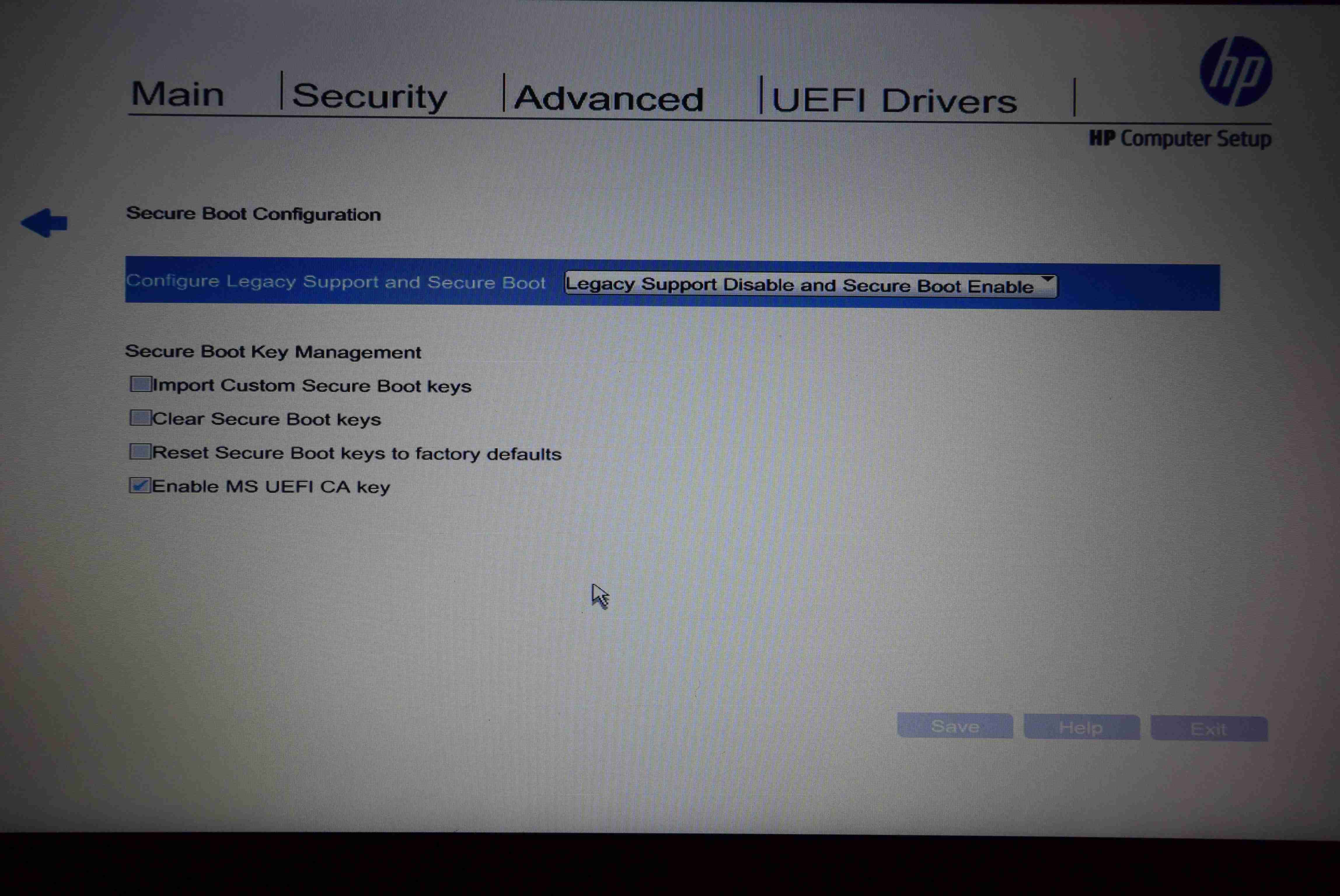

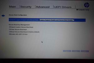

G Skrevet 27. oktober 2017 Forfatter Skrevet 27. oktober 2017 (endret) Er et par kilder som nevner å disable Secure Boot. Noen som gidder å utdype hvordan funksjonaliteten her virker? https://h30434.www3.hp.com/t5/Notebook-Hardware-and-Upgrade-Questions/Bios-can-t-find-my-new-SSD/td-p/4850009 https://h30434.www3.hp.com/t5/Desktop-Hardware-and-Upgrade-Questions/Can-t-boot-Windows-from-new-SSD/td-p/4910421 Siden all min kloning aldri skjedde på selve HP Probook'en, er det da mulig å disable Secure Boot og simpelthen bare re-enable den etter nok en reboot (2 reboots) ? Eller er det en viss fare for at jeg da aldri kan få boot'et med den gamle SSD'en som foreløpig fortsatt fungerer? Her er en lenke om Secure Boot https://www.howtogeek.com/116569/htg-explains-how-windows-8s-secure-boot-feature-works-what-it-means-for-linux/ Endret 27. oktober 2017 av G
Chavalito Skrevet 27. oktober 2017 Skrevet 27. oktober 2017 Secure boot kan du deaktivere i BIOS, og det skal ikke gjøre det umulig å boote etterpå. Dette har jeg selv gjort på både en MSI og Asus laptop, null problmer for min del. Etter som jeg er lat: "Secure boot is a security standard developed by members of the PC industry to help make sure that a device boots using only software that is trusted by the Original Equipment Manufacturer (OEM). When the PC starts, the firmware checks the signature of each piece of boot software, including UEFI firmware drivers (also known as Option ROMs), EFI applications, and the operating system. If the signatures are valid, the PC boots, and the firmware gives control to the operating system.+ The OEM can use instructions from the firmware manufacturer to create Secure boot keys and to store them in the PC firmware. When you add UEFI drivers, you'll also need to make sure these are signed and included in the Secure Boot database."
G Skrevet 27. oktober 2017 Forfatter Skrevet 27. oktober 2017 Så signaturene ligger allerede i BIOS, og burde sånn sett la seg re-enable om man slår Secure Boot på igjen? Eller endre jeg med en Windows 10 som ikke kan beskyttes med Secure Boot på ny? Kan det være så banalt enkelt at jeg kan 1. slå den av 2. reboot'e, 3. slå den på 4. reboot'e? Evt. sjekke om BIOS-en slipper taket på den USB Sandisk M.2-enheten før aktivering av Secure Boot igjen? Får vel ikke testet om "stå opp fra de døde-funksjonen til HP funker da, i dag". Om jeg får ting til å boot'e ved nevnte metode, så gidder jeg vel ikke strigle HP-systemene. Men det kunne ha vært artig å vite mer om hvordan OEM-ene forbehandler harddisker (her HP), sånn at alle grunnpartisjonene før Win10 partisjonen skal lages er på plass før Win10-installasjon/image-utplassering. Må vel finnes oppskrift på det også?

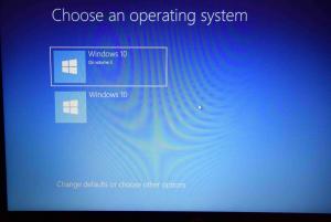

G Skrevet 27. oktober 2017 Forfatter Skrevet 27. oktober 2017 Da har jeg vært i Secure Boot, men ikke våget å aktiver den igjen, fordi jeg sliter fortsatt med at Sandisken som ikke lengre står i dukker opp i Boot-valgene. Under Windows Recovery på USB, så er det attpåtil to forskjellige Sandisker å boot'e i fra, men er usikker på om det alltid har vært det. Jeg ser det finnes et "Clear Secure Boot keys", men tør ikke helt å prøve det da jeg er usikker på om jeg i det hele tatt vil sitte igjen med nøkler. Foreløpig har jeg kun forsøkt å hake vekk for "Enable MS UEFI CA Key", uten noen effekt. Men har ikke forsøkt å hake den på igjen da. Som dere forstår så er jeg helt newbie om UEFI og Secure Boot.

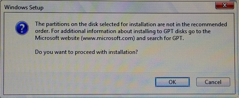

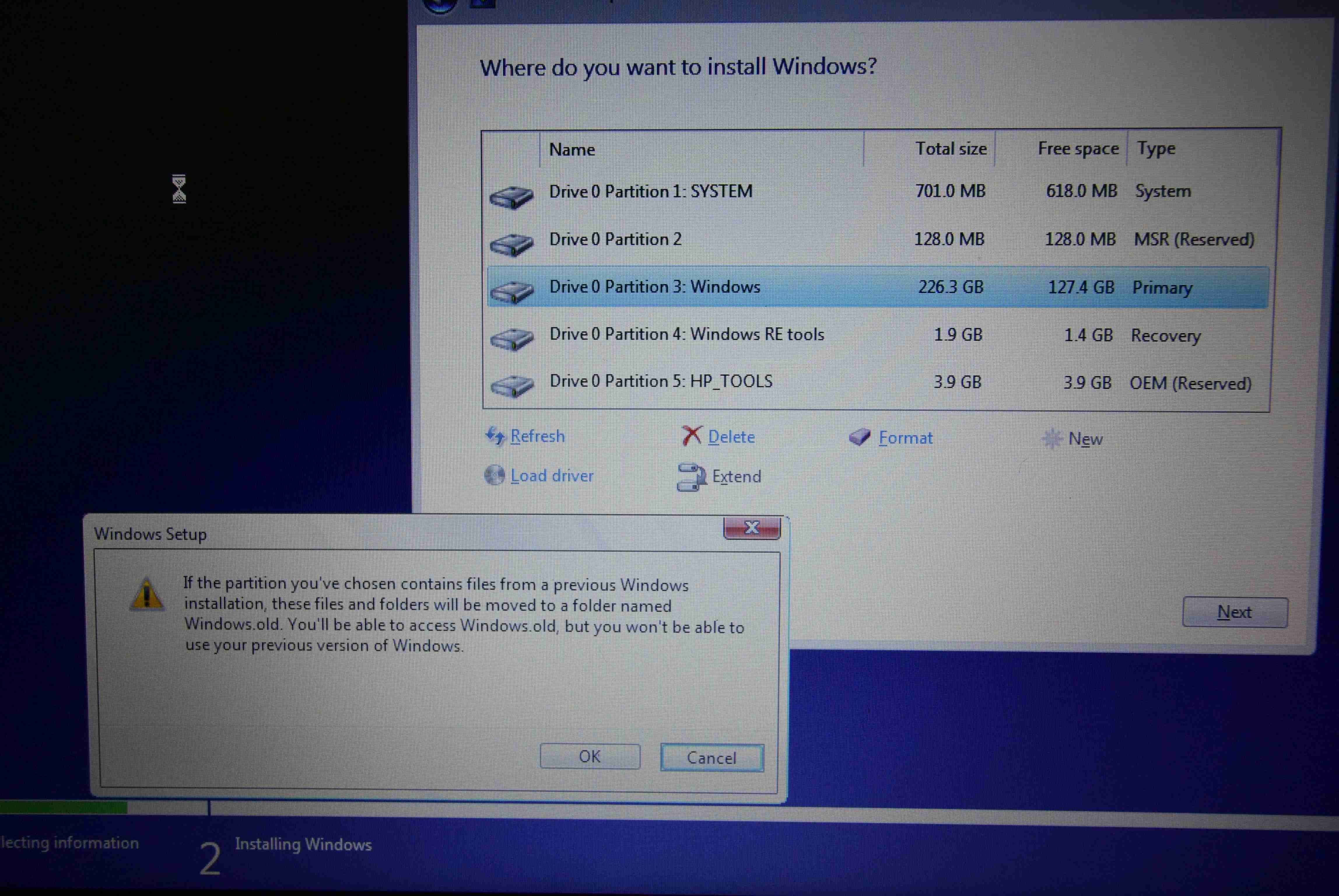

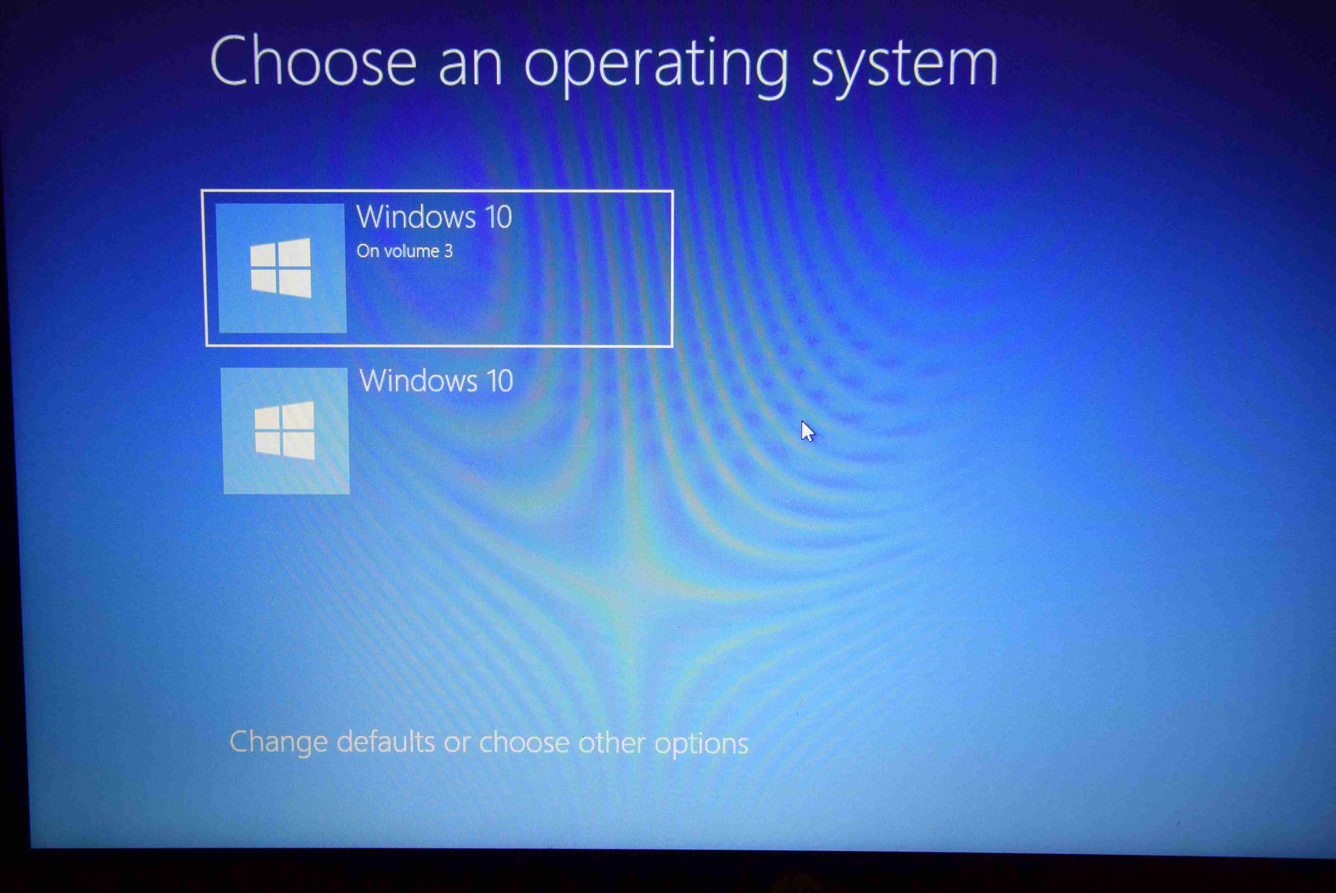

G Skrevet 27. oktober 2017 Forfatter Skrevet 27. oktober 2017 (endret) Ok Sandisk SSD'en vil ikke ut av "ryggmargen" på den HP PC'en, kanskje ikke uventet? Så ved reinstallasjon så oppdager jeg følgende melding dukke opp: etter å trykke "Ok" på denne - her viser partisjonene som nevnt i et tidligere innlegg: Endret 27. oktober 2017 av G
G Skrevet 27. oktober 2017 Forfatter Skrevet 27. oktober 2017 (endret) WTF, nå vurderer jeg om jeg skal forsøke å få laget en enkel partisjon av Win10, med tilhørende småpartisjoner og renske bort HP-greiene. Må reboot'e for å se om jeg har fått ryddet noe av de gamle problemene vekk: EDIT: Ser ut som Secure Boot sitter fast i den gamle Sandisken. Sørget for at Secure Boot var på igjen, og tar for sikkerhetsskyld å laster ned HP Recovery Manager med en Cloud-utgave: https://support.hp.com/us-en/drivers/selfservice/hp-probook-430-g3-notebook-pc/7834547/model/7834549?sku=V5F10AV Ser ut til å laste ned i øyeblikket (skulle ta sin tid - aha om hvor det kan fås i fra). Om det gjør hele forskjellen, med muligheter å tukle bedre med Secure Boot det vet jeg ikke riktig enda: https://support.hp.com/us-en/drivers/selfservice/hp-probook-430-g3-notebook-pc/7834547/model/7834549?sku=V5F10AV Endret 27. oktober 2017 av G
