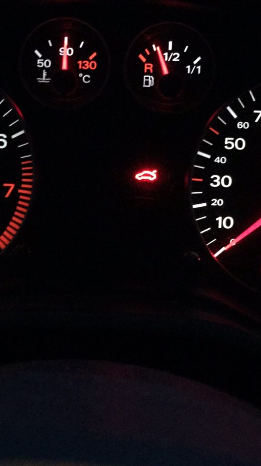

Helt siden onsdag så har dette lyset lyst hele tiden selv om bakdøren er lukket. Så jeg vet ikke helt hva som er problemet her.  Har prøvd mye for å fikse dette. Men ingen utslag
Har dere noen forslag? Det hele ender med at døren er låst, men lyset i bagasjerommet er på hele tiden og batteriet tappes for strøm ;(

Napp no ut pæren i det minste, så du slipper å knerte batteriet. Er ikke det noe med svak bryter i dørlåsene på disse? Mener å ha hørt denne problemstillingen tidligere.

Jeg vet ikke, men skal prøve å ta ut lyspæren
Det er lyspæren i bagasjerommet det er snakk om altså, ikke i instrumentet. :)
Instrumentet også, ville bare fjerne lyspæren for å forhindre at batteriet blir flatt
men den absolutte utfordringen er å fikse problemet med låsemekanismen i bakdøren
Hvis låsemekanismen virker er det vel ingen grunn til å bytte den. Har du prøvd å bytte den lille føleren som 'kjenner' om bakluka er åpen. De koster vel maks en 100-lapp og er enkel å bytte. Hvis denne er i orden har du brudd eller overledning på ledningen til denne bryteren et sted, noe som bør fikses.
Mener å huske at den bryteren er integrert i selve låsen, og ikke utbyttbar i seg selv?
