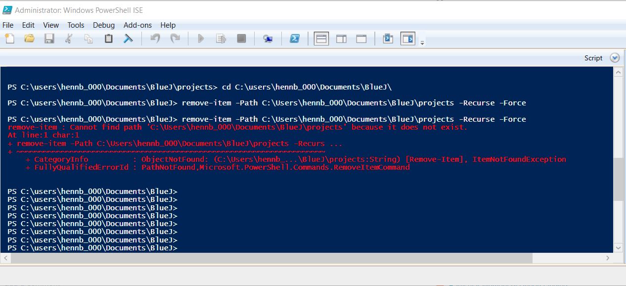

Det funker med powershell (run as administrator) med cmdlet remove-item -path -recurse -force (se bilde med test)
Jeg prøvde i Powershell men fikk dette resultatet og mappen er der fortsatt.
PS C:\Users\brukernavn> cd C:\Users\brukernavn\Documents\BlueJ\
PS C:\Users\brukernavn\Documents\BlueJ> remove-item -Path C:\Users\brukernavn\Documents\BlueJ\projects -Recurse -Force
remove-item : Finner ikke en del av banen C:\Users\brukernavn\Documents\BlueJ\projects\projects\chapter01\figures\MyFigure\M
yFigure\MyFigure\MyFigure\MyFigure\MyFigure\MyFigure\MyFigure\MyFigure\MyFigure\MyFigure\MyFigure\MyFigure\MyFigure\MyF
igure\MyFigure\MyFigure\MyFigure\MyFigure\MyFigure\MyFigure\MyFigure.
At line:1 char:1
+ remove-item -Path C:\Users\brukernavn\Documents\BlueJ\projects -Recurse -F ...
    + CategoryInfo          : WriteError: (C:\Users\brukernavn\Documents\BlueJ\projects:String) [Remove-Item], DirectoryNot
   FoundException
    + FullyQualifiedErrorId : RemoveItemIOError,Microsoft.PowerShell.Commands.RemoveItemCommand
Redigert: ser nå at jeg har 4 varianter av PowerShell. PowerShell, PowerShell ISE, PowerShell (x86), PowerShell ISE (x86). Hvilken av de skal jeg kjøre? Jeg kjørte PowerShell.
Jeg er administrator. Trenger jeg da å angi at det skal kjøres som administrator på noen måte?
