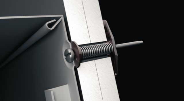

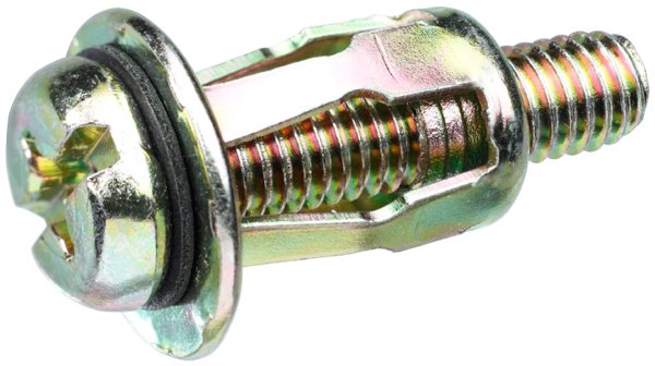

1234567890qwertyuio Skrevet 23. august 2017 Skrevet 23. august 2017 http://www.biltema.no/no/Bygg/Festeelementer/Plateskrue-og-expander/RuspertMagsho/Plateekspander-2000018837/ http://www.schneider-electric.com/en/product/1200401/thorsman---tpp-13xm5---cavity-fixing---with-screw---set-of-25/ Da får du noe inn bak stålet, så slipper du å kun ha det tynne stålet å skru i. 2
Wessa Skrevet 24. august 2017 Forfatter Skrevet 24. august 2017 Takk for gode tips Er nok lurt som du sier Knoyken, og ha et par mollyplugger i tillegg til 4x skruer i stålstenderne. I tillegg blir det en variant av pluggene linket til av Larssv i stenderne. Fant følgende som anbefaler montasjeskrue og gipsplugg, nemlig. Tenkte da på plastplugger, og syntes det var rart at disse ville holde i stålstenderne. Men om man velger noe med anker bak, tar det vell godt feste. http://www.byggmakkerpluss.no/forum/180/Oppheng-TV-pa-gipsvegg
