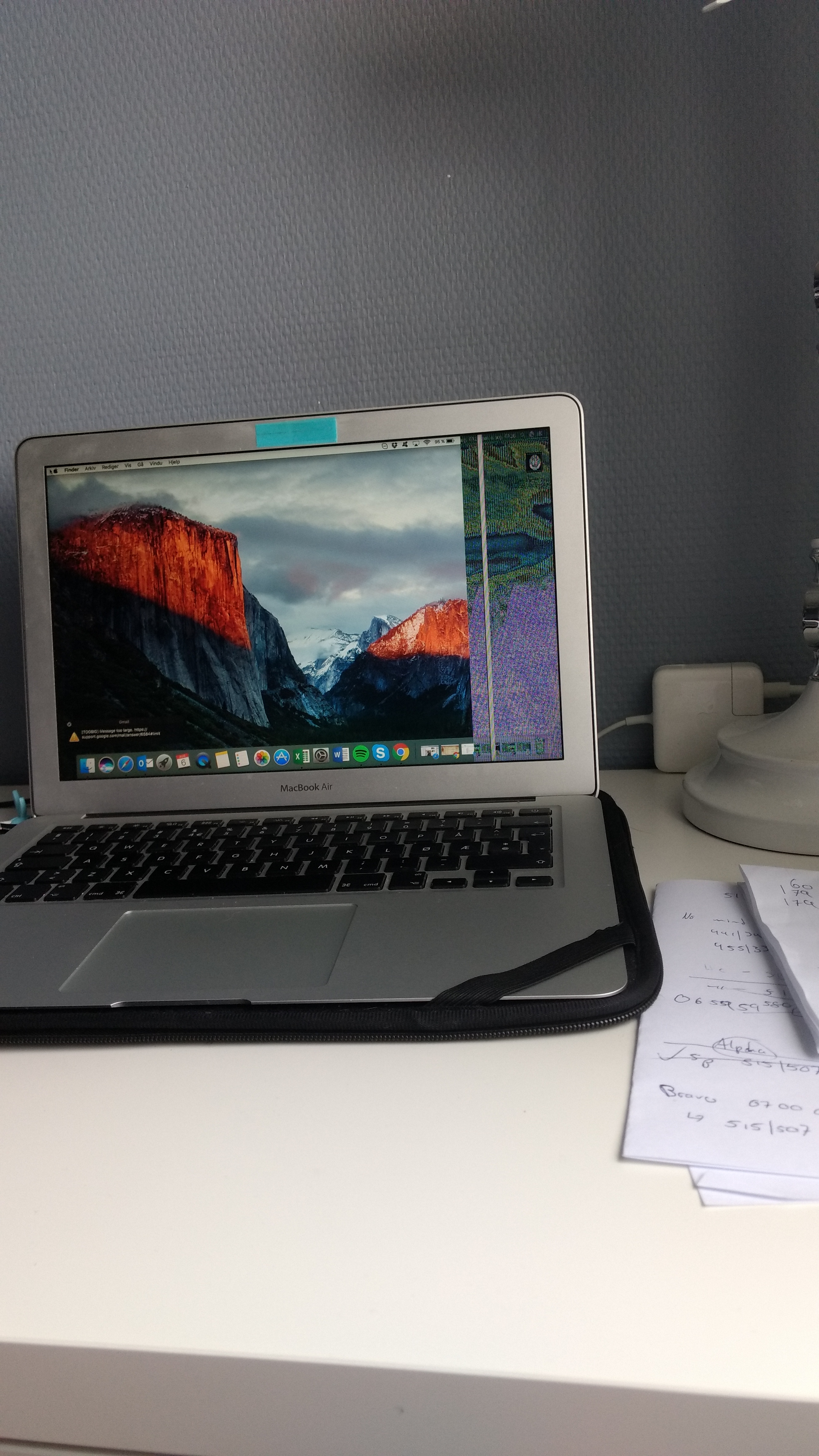

Niccoo Skrevet 6. august 2017 Skrevet 6. august 2017 (endret) Hei! En femtedel av skjermen lyser i negativ. Har googlet, men ikke funnet noe liknende. Se link for bilde (fikk det ikke til med bilde-kodingen eller hva det er...). La bildet også til som vedlegg... https://ibb.co/gAKPNF Hjelp...? Endret 6. august 2017 av Niccoo
aklla Skrevet 6. august 2017 Skrevet 6. august 2017 Ser veldig ut som om skjermen er fysisk ødelagt, det ser ikke ut til å være noen synlige skader, men det er ikke alltid nødvendig.
Niccoo Skrevet 7. august 2017 Forfatter Skrevet 7. august 2017 Jaha? Men kun 1/5 er skadet sånn plutselig?

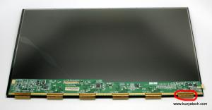

sedsberg Skrevet 7. august 2017 Skrevet 7. august 2017 Hvis LCD-en har 5 drivere horisontalt så vil 1/5 av bildet bli ødelagt hvis én driver ryker.
Niccoo Skrevet 7. august 2017 Forfatter Skrevet 7. august 2017 Hvis LCD-en har 5 drivere horisontalt så vil 1/5 av bildet bli ødelagt hvis én driver ryker. Aha.. Så det er "bare" å bytte én driver med andre ord? Gjøre selv (youtube), eller forhandler?

sedsberg Skrevet 7. august 2017 Skrevet 7. august 2017 Hvis LCD-en har 5 drivere horisontalt så vil 1/5 av bildet bli ødelagt hvis én driver ryker. Aha.. Så det er "bare" å bytte én driver med andre ord? Gjøre selv (youtube), eller forhandler? Som regel må hele panelet byttes da det er én enhet. Er du heldig sitter driveren på en flatkabel (chip on flex) og kan byttes separat. Billig blir det neppe uansett. Med mindre du finner ny skjerm billig på ebay og kan bytte selv eller kjenner noen som kan bytte. Dog kan jeg ikke garantere at det er det som er feilen, men det ser mest sansynlig ut.

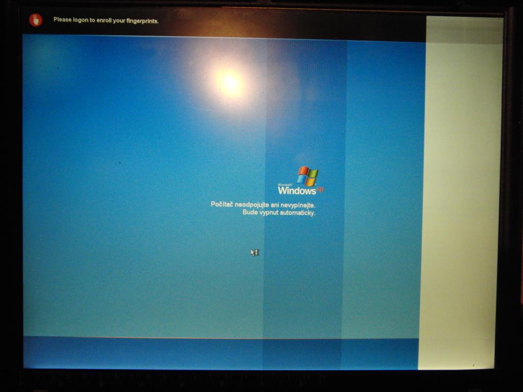

sedsberg Skrevet 19. august 2017 Skrevet 19. august 2017 (endret) Det stemmer ekstremt bra med LCD-feil. 6 drivere og 1/6 av skjermen er ødelagt. Her er et bilde av en annen LCD med to defekte drivere (nr. 4 og 6). Likheter? Endret 19. august 2017 av sedsberg
