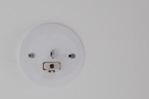

Anterialis Skrevet 3. august 2017 Skrevet 3. august 2017 (endret) Jeg skal forsøke meg på å installere en taklampe. Huset er fra 2013 og i taket bak det runde hvite beskyttelseslokket er det tre ledningen (brun, blå og gul/grønn (jord?)). Hver av ledningene er avsluttet i noe som ligner på en sukkerbit uten mulighet til å feste nye ledninger på (se bilde). Er disse mulig å åpne? Jeg har forsøkt uten hell. Lampen jeg skal feste har kun to ledninger (altså ikke jord..) og disse er festet i en ordinær sukkerbit med skruer slik at jeg kan feste ledningene fra taket rett inn og skru igjen. Hvordan løser jeg dette? Skal jeg kutte vekk sukkerbiten i taket og bruker sukkerbiten på lampa? (Geunnet .hiec filer fra min iphone mangler jeg riktig tillatelse for å laste opp bildefilen. Jeg legger derfor ut en link (Dropbox). Bilde 1: https://www.dropbox.com/s/1qvw63z4whdk38r/sukkerbit.jpeg?dl=0 Bilde 2: https://www.dropbox.com/s/qyko9zj85flwuvn/Fil%2004.08.2017%2C%2000%2010%2054.jpeg?dl=0 Bilde 3: https://www.dropbox.com/s/c96cu09yiz5hidy/Fil%2004.08.2017%2C%2000%2020%2048.jpeg?dl=0 Endret 3. august 2017 av Anterialis
Footy Skrevet 3. august 2017 Skrevet 3. august 2017 dette er koblingstykker og ikke sukkerbiter, her er det meningen at du dytter de nye kablene inn. men om du skal koble til kabler som sitter fast på lampen er dette mest sannsynlig flerkordellede kabler, og da skal ikke denne type koblingstykker brukes. da må du bytte de ut med noe slikt http://www.clasohlson.com/no/Wago-221-koblingsklemme/Pr366521000 IKKE bruk sukkerbiter da du skrur i stykker lederene. over til noe annet. du sier lampen ikke har jord. Er dette et jordet rom? Det kan du se på stikkontaktene som de er jordet eller ikke. Vet du om lampen er dobbelisolert? https://www.lysbutikken.no/symbolforklaring
Mr_Spock Skrevet 4. august 2017 Skrevet 4. august 2017 Er du litt heldig så er lederne fra lampen som ender i en sukkerbit fortinnet eller forsynt med endehylse, da skal det bare være å stappe de i klemmene i taket, blå og brun.

AndersT2 Skrevet 4. august 2017 Skrevet 4. august 2017 (endret) De du viser bilde av, skal aldri en elektrikker benytte hvor en eier selv har lov å koble inn lampen. De er for kompliserte å bruke, og kan skape brann. Klipp dem av, og bytt de ut med disse i stedet: http://www.clasohlson.com/no/Wago-221-koblingsklemme/Pr366521000 De har en arm som åpnes. Hvor du dytter inn lederen uisolert, og når den vippes ned igjen så er den festet. Det kan også benyttes med ladningene som normalt følger lamper, som har veldig mange kobbertråder i seg. Det kan ikke de som du har i dag, og det er ofte det som kan skape brann fare. Vi har akkurat ryddet opp etter en elendig elektrikker ifra ett annet firma, som har gjort det, og der var det varmegang når han hadde presset feil type kabel inn i den typen. I dag skal elektrikere helst levere takpunktene med DCL kontakter: https://www.google.no/search?q=elko+dcl&newwindow=1&safe=off&rls=com.microsoft:nb-NO:IE-Address&source=lnms&tbm=isch&sa=X&ved=0ahUKEwj47PXQ_LzVAhVGPFAKHRBrDmIQ_AUICigB&biw=2048&bih=982 Det er dedikerte stikkontakter laget for lamper. Er ikke helt glad i dem selv, da selve støpselet ikke virket godt nok, de gangene jeg har tilkoblet ledninger i dem, litt for dårlig bygget. EDIT: Var litt kjapp, så at Footy var inne på det samme. Endret 4. august 2017 av AndersT2

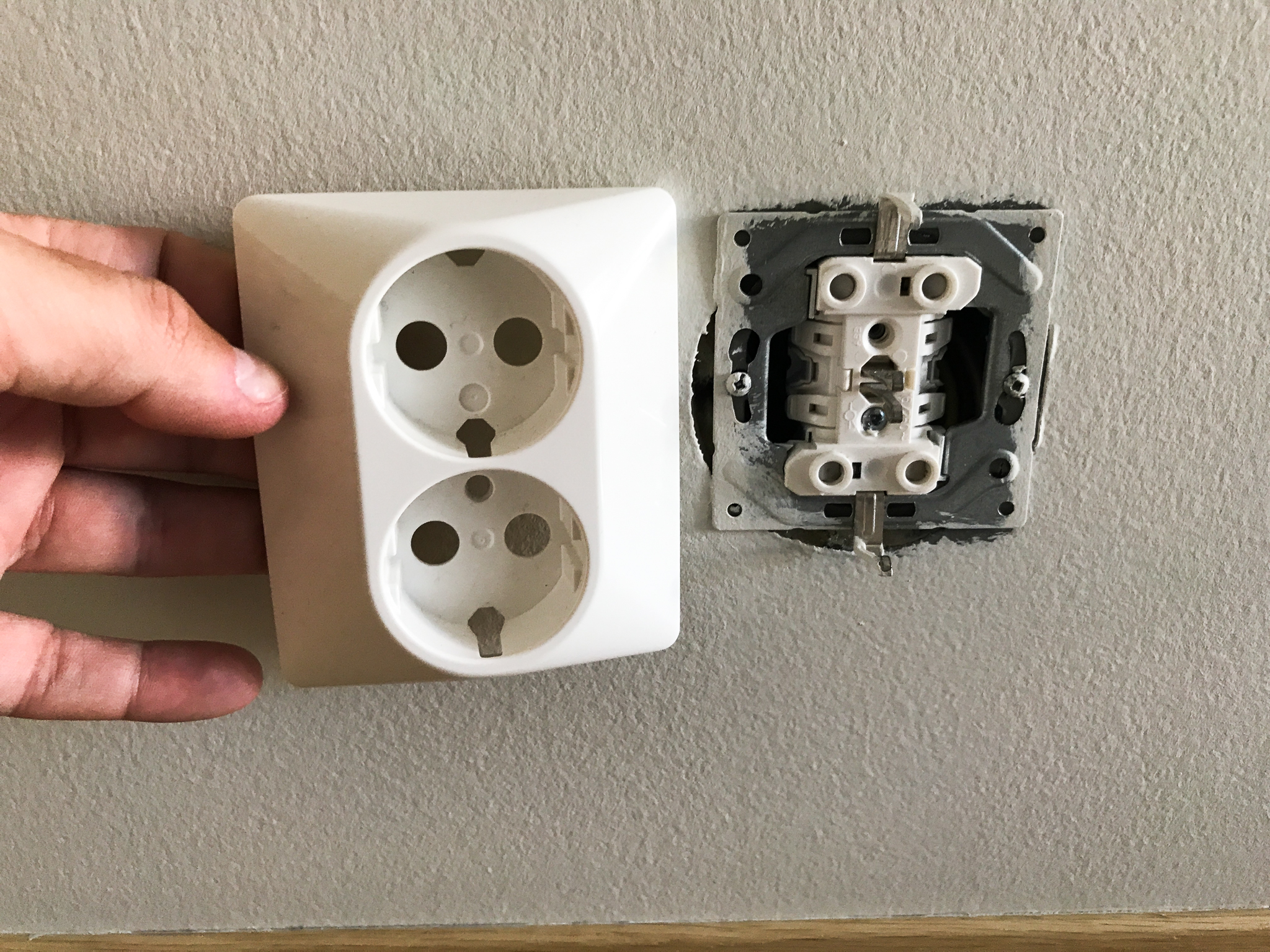

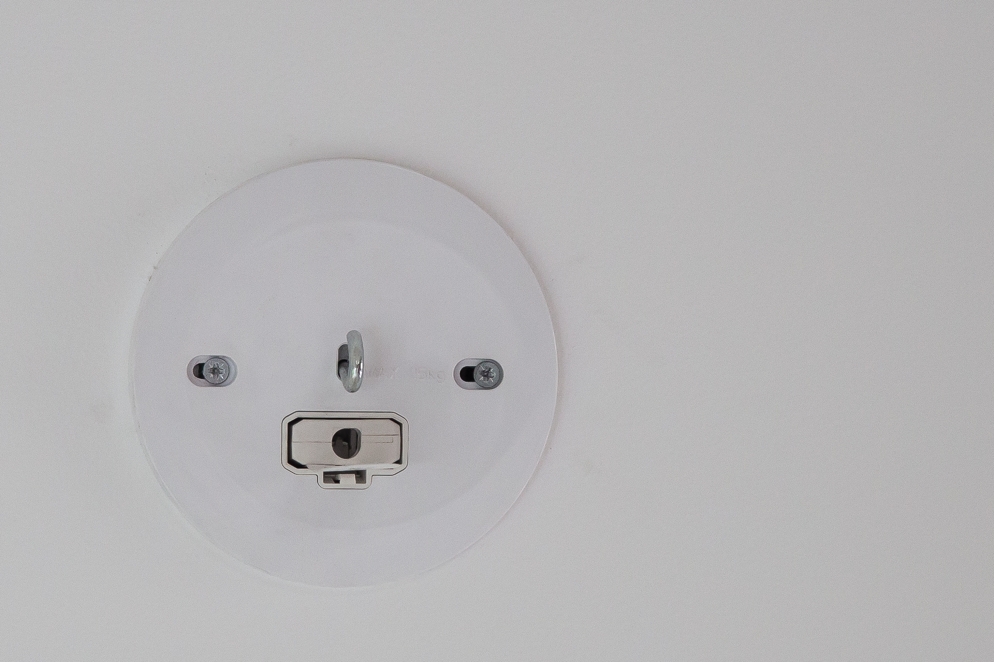

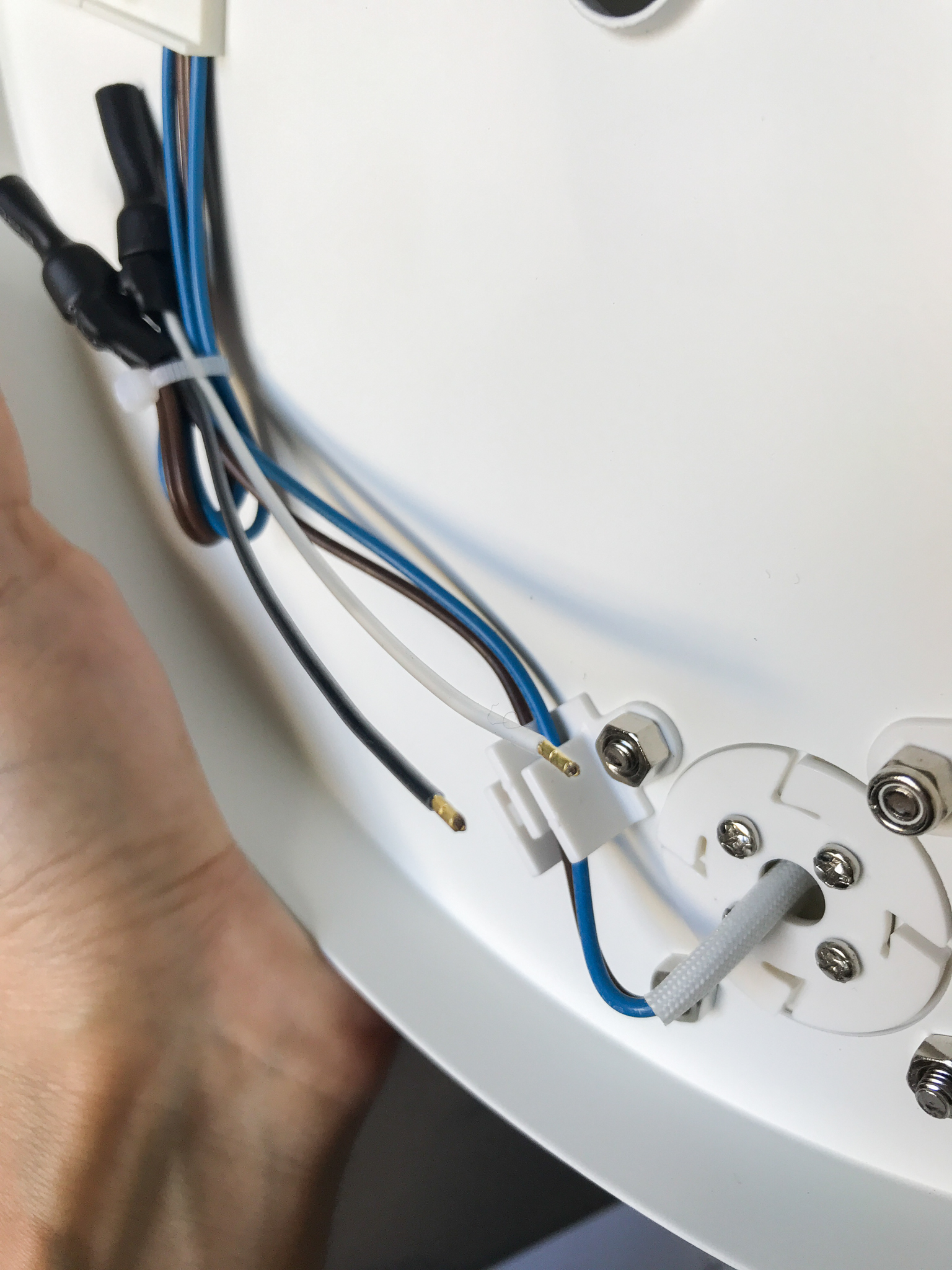

Anterialis Skrevet 4. august 2017 Forfatter Skrevet 4. august 2017 (endret) Tusen takk for tilbakemeldinger! Jeg har alltid synes strøm er interessant, men jeg kan veldig lite om det :/ Footy: Da lærte jeg at det heter koblingsstykker, takk. Rommet har kun stikkontakter med jord, så da er vel rommet jordet (se bilde 1)? Se bilde 2 for bilde av lampens koblingsside, jeg aner ikke om den er dobbeltisolert, eller hva det betyr.. Det er kun én tynn hvit og én tynn sort ledning, disse var koblet i en sukkerbit (dette er vel en sukkerbit?) som jeg nå har skrudd av. Jeg har faktisk forsøkt å "stappe" de løse endene (se bilde 3) inn i koblingsstykket i taket, men de ville ikke gå igjennom "låsemekanismen" så de kommer bare ut igjen.. Mr_Spock: Se bilde 3, er dette endehylser? Zanta: Sikringen er selvsagt utkoblet, men supert at du nevner det!! Leste her om dagen dette med at kun én leder (stort sett) brytes i veggbryteren... Hvilken leder (blå eller brun) er det som vanligvis brytes? AndersT2: Takk for forslaget. Jeg så faktisk i et annet rom (ifm. maling) at panelovnen på veggen er koblet ved hjelp av et slikt koblingsstykke med armer for hver leder. Det så mye smartere/enklere ut for meg i alle fall.. Da blir det Clas Ohlson i dag også samt innkjøp av sånn avisoleringstang (eller hva det heter...). Kan jeg samtidig spørre om dette (bilde 4) er en DCL-kontakt, eller er det noe annet? Huser er som sagt fra 2013 og dette er et taklampeuttak. Bilder 1) 2) 3) 4) EDIT: Da har jeg midlertidig fått til å trykke ledningsendene fra lampa inn i dette koblingsstykket. Men det er jo litt "uggent" fordi jeg vet ikke helt hvor langt inn i kontakten kobberet sitter, og om det er god kontakt.. Det blir nok innkjøp av slikt koblingsstykke jeg ble tipset om tidligere i tråden.. Endret 4. august 2017 av Anterialis
Mr_Spock Skrevet 4. august 2017 Skrevet 4. august 2017 Ser jo greit ut, klipp av koblingstykkene i taket og bruk sukkerbiten.
Footy Skrevet 4. august 2017 Skrevet 4. august 2017 utifra bildene kan vi ikke se om den er dobbeltisolert. lampen bør ha et lite merkeskilt et sted. en liten lapp med litt info. ta bilde av den. alternativt navnet på lampen så man kan google. ja det er endehylser ja det er en dlc kontakt

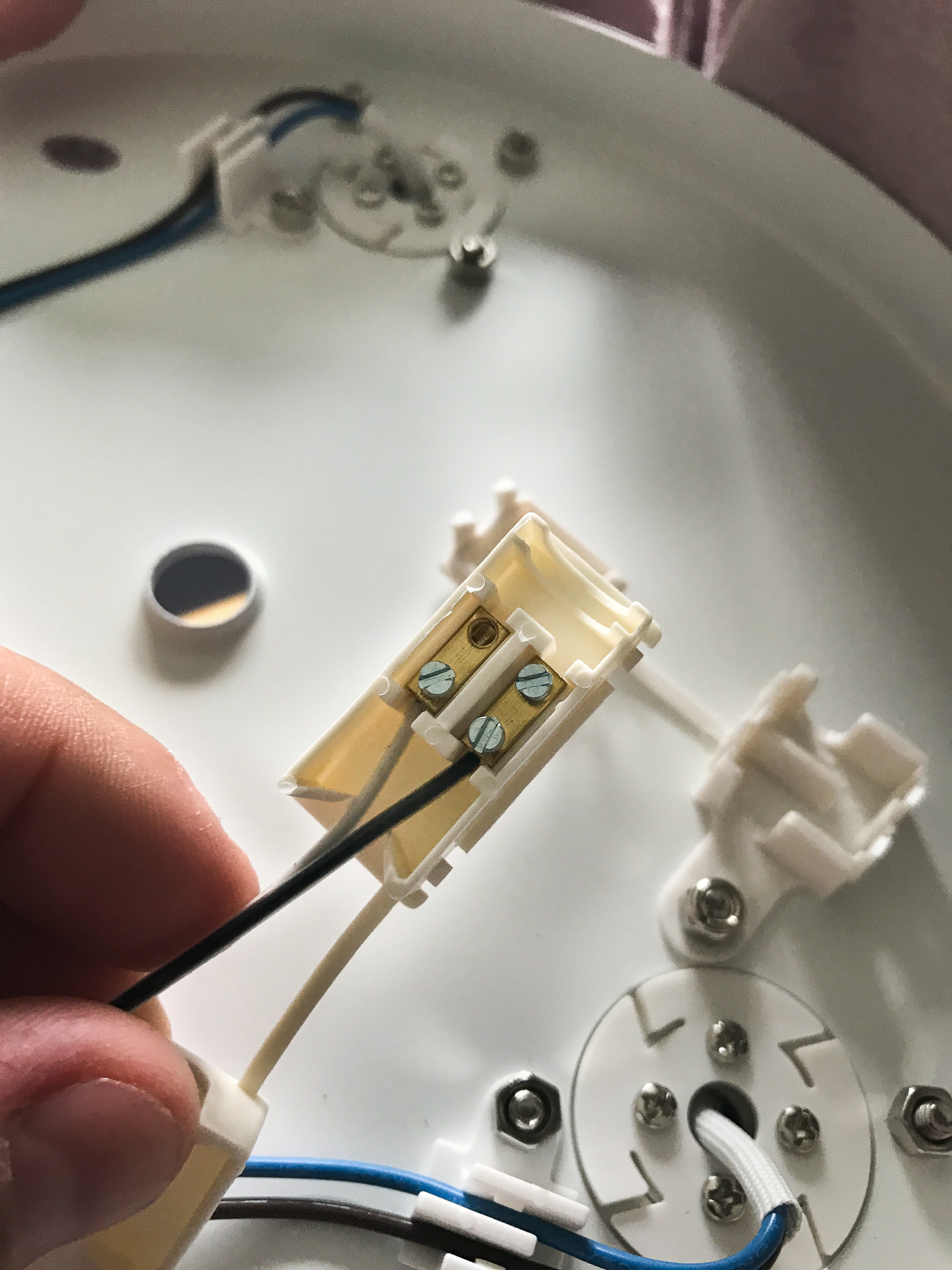

AndersT2 Skrevet 4. august 2017 Skrevet 4. august 2017 AndersT2: Takk for forslaget. Jeg så faktisk i et annet rom (ifm. maling) at panelovnen på veggen er koblet ved hjelp av et slikt koblingsstykke med armer for hver leder. Det så mye smartere/enklere ut for meg i alle fall.. Da blir det Clas Ohlson i dag også samt innkjøp av sånn avisoleringstang (eller hva det heter...). Kan jeg samtidig spørre om dette (bilde 4) er en DCL-kontakt, eller er det noe annet? Huser er som sagt fra 2013 og dette er et taklampeuttak. 4) untitled (1 of 1).jpg EDIT: Da har jeg midlertidig fått til å trykke ledningsendene fra lampa inn i dette koblingsstykket. Men det er jo litt "uggent" fordi jeg vet ikke helt hvor langt inn i kontakten kobberet sitter, og om det er god kontakt.. Det blir nok innkjøp av slikt koblingsstykke jeg ble tipset om tidligere i tråden.. Bilde 4 er DCL ja. Kjøp de andre koblingsstykkene så er du trykk. Fjern ca 1cm med isolasjon så blir det bra. Hvis lederene inni er veldig tynne, ta å tvinn dem litt sammen først. Er det 1 eller 7 stk, altså litt stive slik som de i taket, så trengs de ikke tvinnes.

Footy Skrevet 5. august 2017 Skrevet 5. august 2017 men vi har vel fortsatt ikke fått svar på om lampen er dobbeltisolert? Er den ikke det må den jordes på andre måter, ellers har den lampen ingenting det det rommet å gjøre
Anterialis Skrevet 6. august 2017 Forfatter Skrevet 6. august 2017 Footy: Jeg har glemt å sjekke dette :/ Jeg har dog hengt lampen opp og jeg brukte slike koblingsstykker fra Clas Ohlson (Wago?) som linket til over. Lampen lyser fint den... Hva slags risiko løper jeg om jeg ikke vet om lampen er dobbeltisolert eller ei?
Footy Skrevet 7. august 2017 Skrevet 7. august 2017 Sett at den nå ikke er dobbeltisolert og den får en feil blir den ledende. Dvs at om du tar på lampen og samtidig berører noe annet ledende som er i kontakt med jord kan du få strømgjennomgang. Dette er i feil situasjon farlig.. Beste tilfellet får du en karamell, verste tilfellet kan du dø av det. Har du jordfeilbryter eller jordfeilautomater kan slikt hindres/reduseres, men du har ingen garanti for at jordfeilfunksjonen fungerer om du ikke sjekker dette med jevne mellomrom. finn ut om den er dobbeltisolert eller få den jorda. Om du ikke klarer å finne ut av dette, bytt lampa

Zeph Skrevet 8. august 2017 Skrevet 8. august 2017 (endret) Står ingenting om jording i monteringsanvisninga, så då er den nok dobbeltisolert (klasse 2). Då skulle den og/eller innpakninga vore merka med dobbel firkant: Om det betyr at ledningane er dobbeltisolert eller at lakk og maling skal stå for beskyttelseslag nummer 2 er eg usikker på. Ihht. monteringsanvisninga så blir tilførselen lagt gjennom gummihylsa som følgjer med lampen. Dersom ledningane kjem rett frå taket, så skal gummihylsa tres opp i takpunktet. Det er i så fall ikkje urimeleg at ledningane i lampen er dobbeltisolert og at du oppnår dobbel isolasjon på tilførselen ved å tre PN-ledningane gjennom hylsa. Dersom det er tanken, så blir det faktisk feil å bruka Wago-klemmer i lampen i staden for koblingsstykket som følgjer med. Når gummihylsa blir satt ned i koblingsstykket og andre enden dytta opp i taket, så er tilførselen i praksis dobbelisolert fram til det punktet. Er så ledningane og ev. koplingar vidare i lampa dobbelisolert så er klasse 2 oppnådd. Fjernar ein derimot koblingsstykket og brukar Wago i staden for, så er kanskje ikkje klasse 2 oppnådd. Eit anna alternativ er at måten ledningane er lagt på oppfyller kravet til klasse 2, med bruk av dei kvite klossane med spor. Eg kjenner ikkje til alle metodane for å oppnå klasse 2, men eg ville i alle fall montert lampen ihht. monteringsanvisninga. Endret 8. august 2017 av Zeph
Anterialis Skrevet 8. august 2017 Forfatter Skrevet 8. august 2017 Her var det mye å lære. Jeg har ikke brukt den gummihylsa p.t. Da virker det som om jeg må fjerne Wago-klemmene da... Damn. Heldigvis tok jeg vare på sukkerbiten som fulgte med. Dette kan keg sikkert lese fra bruksanvisningen, men er poenget bare å legge gummihulsa opp i taket i den konlingsboksen i taket? Bare så den er borti taket/boksen i taket liksom?? Den biten forstod jeg ikke hekt, men.
Zeph Skrevet 8. august 2017 Skrevet 8. august 2017 For ufaglærte forstår eg at det blir litt komplisert å forstå. Eg kjenner ikkje til korleis dei oppnår klasse 2 på lampen, men det er ikkje utenkeleg at ein må følgje monteringsanvisninga for å oppnå det. Poenget med klasse 2 er at du har dobbel isolasjon. Dvs. 2 lag med isolasjon eller isolerande materiale mellom straumførande del (koparledningen) og metalldelar eller delar menneske kan koma i kontakt med. Sidan lampen ikkje er kopla til jord kan den bli spenningssatt ved ein feil, utan at sikringen slår ut. Med dobbel isolasjon minskar ein sannsynet for at du får kontakt mellom straumførande del og metall eller menneske. For at dette skal oppnås må heile installasjonen av lampen vere utført som klasse 2. Sidan ein fører ledningar frå takpunktet inn i lampen, så må dei og oppfylle krav til klasse 2, noko som kan oppnås ved å bruke medfølgjande gummihylse og koblingsstykke. Som sagt kan eg ikkje seie det sikkert, men det er uansett ein god regel å følgje monteringsanvisninga. For denne lampen er det klart vist at ved montering på takpunkt med ledningar skal du tre tilførselen gjennom gummihylsa, feste den i koblingsstykket og stikke den opp holet og inn i takpunktet.
