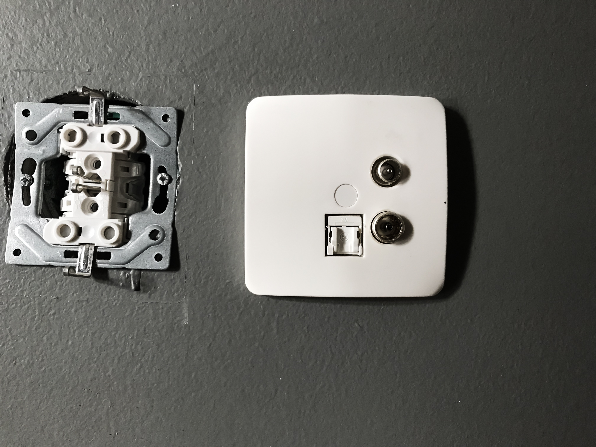

Anterialis Skrevet 1. august 2017 Skrevet 1. august 2017 Hei! Jeg skal male litt innendørs og ønsker da fjerne plastikkrammen rundt kontaktpunktene. Strømpuntker og bryter-punkter har ikke gitt meg noe problem, men så finner jeg en slags ny type kontaktpunkt med både koax og ethernet-punkt (se bilde under). Jeg har forsøkt å dra plastikken rett av, med moderat-kraftig drag, uten hell. Det virker som den sitter fast i metallrammen innerst. Er det noen som har vært borti denne typen før? Hvordan er plastikkrammen (det hvite synlige) festet i rammen under? Hvordan får jeg den av? Jeg har kikket rundt rammen helt inntil veggen, men jeg finner ingen innretning for å "vippe" plastikken ut etc. Alt er i flukt med veggen. Jeg har ikke funnet noen skruer, eller skjulte luker som skruer kunne gjemt seg bak. På forhånd takk for hjelp =)
Ole3 Skrevet 1. august 2017 Skrevet 1. august 2017 Kan det være en skrue bak det hvite dekselet i midten?
Larzen_91 Skrevet 1. august 2017 Skrevet 1. august 2017 Ikke en kontakt jeg selv har vært borti, kan ikke si at det ser ut som sirkelen i midten kan vippes ut. Sannsynligvis så er dekselet bare sneppet innpå selve kontakten på et vis. Prøv forsiktig med kniv/skrutrekker.
Mr. A Skrevet 1. august 2017 Skrevet 1. august 2017 Ser ut til at det er en glippe mellom knotten i midten og dekselet, så jeg tipper det er en skrue bak der.
IntelAmdAti Skrevet 1. august 2017 Skrevet 1. august 2017 Den hvite boksen er i to deler, ta av lokket på den.Som han over sier er det kanskje en skrue gjemt i midten på dekselet.
Anterialis Skrevet 1. august 2017 Forfatter Skrevet 1. august 2017 (endret) Tusen takk for hjelpen! Den rund i midten _var_ en propp som kunne vippes ut. Dette var svært vanskelig for meg (med lite erfaring rundt dette) å se. Det var intet mellomrom eller lignende, det så ut som det kun var en forsenkning i plastikken. Alt i orden nå, takk =) EDIT: Men jeg syns det var litt dumt laget... Proppen satt så tett i at jeg ikke helt ser hvordan den skal kunne tas ut uten å ødelegges... Jeg måtte presse den tynneste/minste flattrekkeren jeg hadde mellom proppen og plastikken, men plastikken ble jo bøyd og "stygg". Sånn, da fikk jeg sagt det også.. Endret 1. august 2017 av Anterialis
