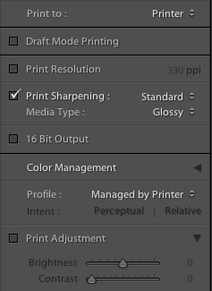

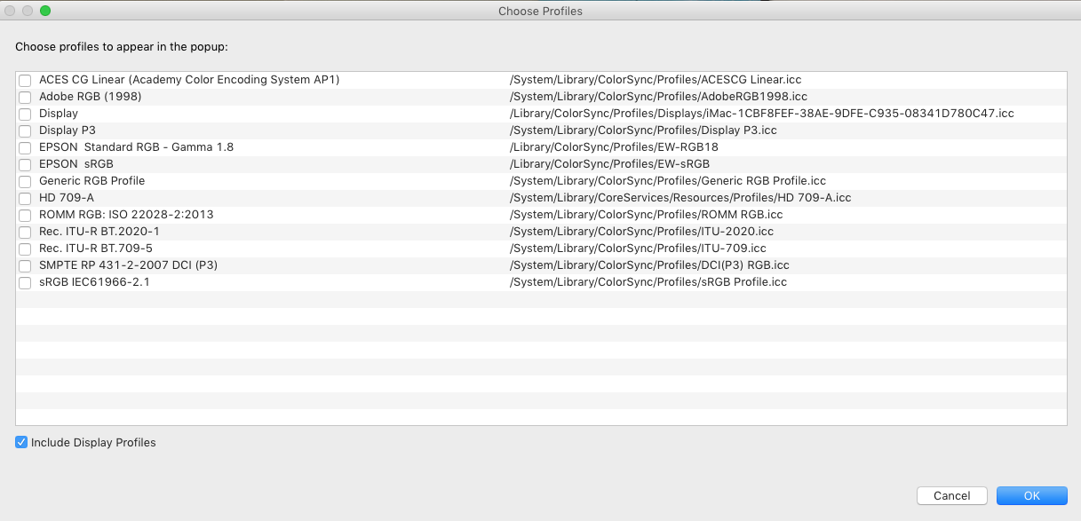

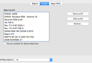

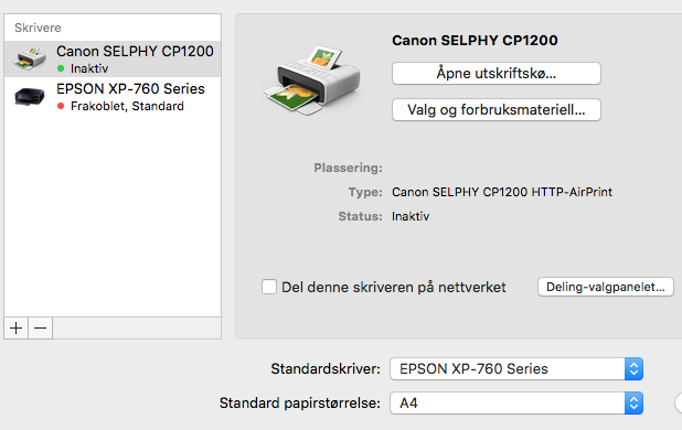

Når jeg printer får jeg bilder med et grønnskjær. Jeg leser over at jeg må passe på at samme fargeprofil brukes både på skjerm og på printer. Skjermprofilen er satt til "iMac", men kan enkelt endres til f.eks. "Adobe RBG (1998)" eller "sRGB IEC61966-2.1" m.m. (fig. 1 og 2). Men hvordan endrer jeg profilen printeren er satt til å bruke? I settings for printeren har jeg svært få valg (fig. 3 og 4), men i LightRoom ser jeg det står under "color management" "manage by printer" (fig. 5). Her kan jeg endre til skjermprofiler om jeg ønsker (fig. 6). Er det her jeg må gjøre endringer, altså passe på at samme profil på skjerm og printer er satt?
Dette har jeg aldri gjort før, og jeg tar gjerne imot hjelp for å få dette riktig =)
På forhånd takk!

Fig. 3)
Fig. 4)
Fig. 5)
Fig. 6)
Du skal aldri velge en standardprofil som sRGB eller Adobe RGB som skjermprofil, der trenger du en profil som beskriver skjermen din. Har du ikke utstyr til å lage egen må du velge en standardprofil for skjermen diin. Det er sannsynligvis det iMac-profilen er, men siden jeg ikke har Mac er det vanskelig å si noe sikkert.
For printeren velger du riktig papir og dermed også indirekte fargeprofil, det er i hvert fall slik det fungerer I Windows. Printerens reelle "fargeprofil", eller fargerommet den kan gjengi er en kombinasjon av printerens egenskaper og papiret du printer på.
Jeg har stort sett printet fra Photoshop så Lightrooms dialoger kjenner jeg dessverre ikke godt nok til å svare.

Jeg har en mac og en epson printer og har slitt litt med printerinnstillinger. Mac'en har en tendens til å bruke egen driver, ikke skriverens installerte driver, hvis man ikke får installert det skikkelig. Det er et problem flere har slitt med, jeg søkte en del på dette for en stund tilbake for å finne ut av det. Det enkleste er nok å bruke epson print layout (gratisprogram fra epson), der er det enkelt å velge icc prodiler ol. Men jeg vet ikke om printern din støtter det? Generelt tror jeg det som er det vanligste kilden til feil er at man ikke får brukt riktig profil i forhold til papiret man bruker. Det kan være lurt å sjekke innstillingene på printern også.

Ok, da setter jeg iMac-skjermen på original profil, dvs. "imac". Hva skal jeg sette i lightroom? "managed by printer" eller en annen fargeprofil? Jeg tror jeg må ha det inn med t-skje...
