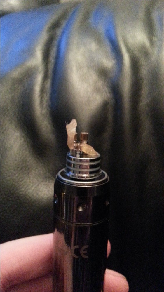

acerimmer Skrevet 2. september 2014 Skrevet 2. september 2014 Hei! Ny forumbruker her. Tok opp e-siggen i mai og har aldri sett meg tilbake. Har satt stor pris på å følge diskusjonene og tipsene har kommet her, men nå trenger jeg selv litt hjelp.Tenkte jeg skulle hive meg på drippere, men orket ikke å investere nevneverdig i første omgang så jeg endte opp med denne: http://www.fasttech.com/product/1395707 Coilen og veken som var med så ganske shabby ut så jeg mekka ny coil (min første), en veke av økologisk bomull (Nakamichi) og drillet litt større luftehull. Coilen ble grei nok, målet var en microcoil, men jeg klarte ikke å få den helt tight. Den leser jevne 2.5 ohm og ser bra ut i bruk, så jeg var fornøyd nok i første omgang. Problemet er at jeg ikke evner å få bra smak på dette oppsettet. Smaken kan enklest beskrives som "våt hund" eller "fuktig gymsokk". Har googla dette ekstensivt, prøvd med mer bomull, mindre bomull og har vaska dripperen. Er det selve bomullen som gjør smaken, burde jeg ha kokt denne? Er det fortsatt noe info jeg mangler? Selv med helt fuktet veke kjenner jeg denne bismaken, men det eskalerer etter noen få trekk og på høyere watt. Etter en time med konstant dripping og ubehagelig damp sjekka jeg veka om den hadde brent seg noe, men den så også helt fin ut.Skjønner som sagt ikke dette helt og håper noen av ekspertene her kan steppe opp med gode råd, hint og vink.
Lakus Skrevet 2. september 2014 Forfatter Skrevet 2. september 2014 Hva salgs utstyr bruker du den med, evt volt/watt?
acerimmer Skrevet 2. september 2014 Skrevet 2. september 2014 Hva salgs utstyr bruker du den med, evt volt/watt? Har den på en Vamo V5. Kjenner gymsokk-smaken på alle watt-styrker, men det blir raskere verre på 15 watt. Alt tyder vel på at veken min er dårlig, men jeg kan ikke fatte og begripe hva jeg gjør feil.
acerimmer Skrevet 2. september 2014 Skrevet 2. september 2014 Bilder Skal se hva jeg får til senere i kveld. Om noen har noen teorier i mellomtiden tar jeg i mot de med takk..

acerimmer Skrevet 2. september 2014 Skrevet 2. september 2014 Bilder Kjedelig å legge ut noe så shabby her, men det er vel eneste måte jeg kan lære. Dette er altså siste utgave av veka jeg sliter med. Har prøvd å legge overflødig bomull under coilen, har prøvd å surre mer rundt coilen, har prøvd med vesentlig mer bomull og vesentlig mindre. Uansett hvor fuktig veken er smaker det våt hund, men jeg kjenner smaken bedre når den begynner å bli tørrere. Resten av infoen står forøvrig i post # 12022 Håper virkelig noen kan hjelpe, begynner å bli litt rar i hodet her.
Vaperizer Skrevet 2. september 2014 Skrevet 2. september 2014 Bilder Kjedelig å legge ut noe så shabby her, men det er vel eneste måte jeg kan lære. Dette er altså siste utgave av veka jeg sliter med. Har prøvd å legge overflødig bomull under coilen, har prøvd å surre mer rundt coilen, har prøvd med vesentlig mer bomull og vesentlig mindre. Uansett hvor fuktig veken er smaker det våt hund, men jeg kjenner smaken bedre når den begynner å bli tørrere. Resten av infoen står forøvrig i post # 12022 Håper virkelig noen kan hjelpe, begynner å bli litt rar i hodet her. Er ganske sikker på at du bomullen din har bismak. Har du Q-tips? Hvis de er Johnson&Johnson, prøv å rull bomullen av en side av Q-tipen og lag veke av den. Det er veldig lite bismak å den bomullen. Ellers kan du koke den bomullen du har. Kok i to omganger, ti minutter hver gang. Skyll bomullen lenge og godt i kaldt vann i mellom kokingene og vri den godt opp. Etter siste koking, tøm over i en sil etc. og vri den godt opp når den blir kald nok, fluff den ut og heng til tørk. Sjekk også at coilen gløder fint og at ikke tråden inn mot stolpene gløder, såkalt "hotleg", har du det, får du aldri god smak. Men da smaker det mer brent enn våt hund Til slutt anbefaler jeg en større og bedre dripper, Fasttech sin IGO-L er kjempebra.
Lakus Skrevet 2. september 2014 Forfatter Skrevet 2. september 2014 (endret) Kjedelig å legge ut noe så shabby her, men det er vel eneste måte jeg kan lære. Dette er altså siste utgave av veka jeg sliter med. Har prøvd å legge overflødig bomull under coilen, har prøvd å surre mer rundt coilen, har prøvd med vesentlig mer bomull og vesentlig mindre. Uansett hvor fuktig veken er smaker det våt hund, men jeg kjenner smaken bedre når den begynner å bli tørrere. Resten av infoen står forøvrig i post # 12022 Håper virkelig noen kan hjelpe, begynner å bli litt rar i hodet her. Ikke noe galt med den der - om vi ser bort ifra våt-hund-effekten. Til et første forsøk vil jeg si det var veldig godt gjort! Veldig mange sverger til lite bomull. Nok til at bomullen ligger nedpå dripperen, men ikke til at den ligger utover liksom. Personlig legger jeg likevel i en god dæsj bomull, men prøver å holde området over og under coilen "rent". Får masse smak/damp og med nok bomull så er det nesten fysisk umulig for meg å få tørre drag. Det smaker rett og slett våt hund lenge før jeg trekker tørt. Vil kanskje tro at coilen din har for mye juice i/rundt seg og den ikke blir varm nok til å fordampe det effektivt nok. Nå er jeg litt usikker på hva grensene til en "VAMO5" er, men det virker da som at du gjør alt rett. Prøv med en annen type bomull, evnt en coil på rundt 2ohm kanskje. Coilsnurring krever bittelitt øvelse, men når det først sitter så sitter det! Min coil/bomull, btw: EDIT: Siden vi nevner drippere, vil jeg nevne denne: http://www.fasttech.com/products/1411/10008591/1772700 Kan brukes med ett luftehull eller to - størrelsen på dem bestemmer du selv, store og fine skruer og god plass til både å plassere coil. Denne pensjonerte min gode gamle Stillare. Endret 2. september 2014 av Lakus
acerimmer Skrevet 2. september 2014 Skrevet 2. september 2014 Det smaker rett og slett våt hund lenge før jeg trekker tørt. Så dette er en normal "bivirkning" av å trekke på bomull? Er vekene mine rett og slett for tørre? Har muligens blitt ledet i villrede av velmenende internettråd til å bruke minimalt med bomull men har lest flere steder at om du smaker bomull bruker du for mye. Nå er jo kanskje problemet mitt at jeg bruker så lite at det tørker allerede på to trekk? Bomullen er denne: http://www.damping.no/products/japansk-okologisk-bomull Grunnen til at jeg nevnte det spesifikt var at det virker som det er flere som har særdeles gode erfaringer med denne, også uten koking (lite gira på koking kjenner jeg). Synes jeg så flere bruker av denne her på siden også, men mulig jeg surrer. Mye skumming av damp-forum for tiden. Vamoen min går forresten opp til 15 watt, dette bør vel være rikelig, i alle fall i første omgang? Ellers er lavere ohm et mål på sikt ja, men når jeg først har fått til noe så fint fristet det litt lite å prøve på nytt. Hadde det forresten blitt mindre motstand i coilen om jeg hadde fått presset den tightere, eller bør jeg heller bare satse på færre runder med wiren? (så mange spørsmål, det baller virkelig på seg dette) Uansett, setter pris på all hjelp så langt, og ikke minst coil-skryt. Det varmet mer enn jeg trodde det skulle gjøre.
