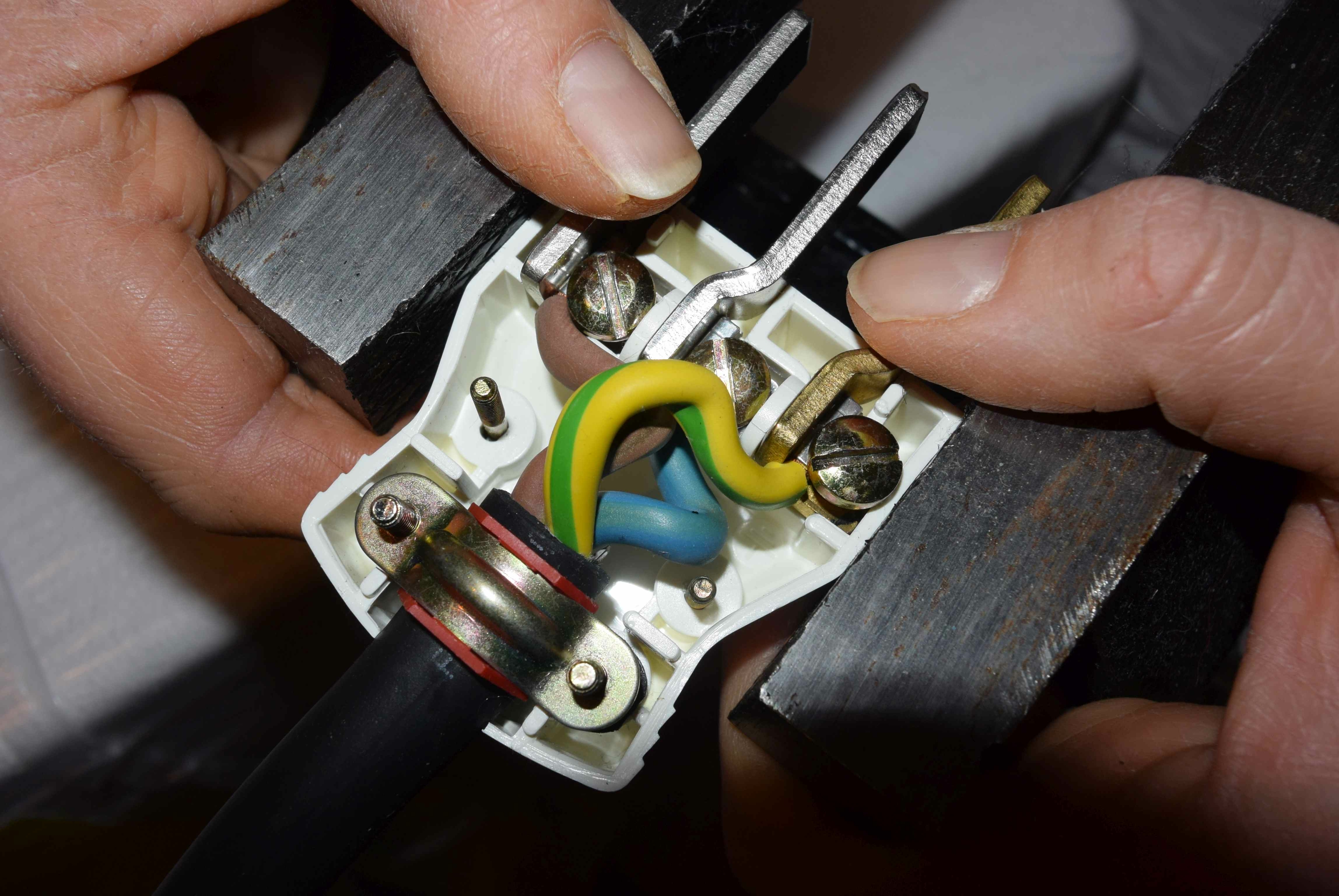

G Skrevet 14. mars 2021 Skrevet 14. mars 2021 (endret) 7 minutes ago, Zeph said: Med mindre det er metall som enden kan få press mot når den står inni pluggen så må du få den mellom skrue og metall. Heller skvise nita litt enn å legge det på andre sida. Nite forma som ein E? Er det ein gaffel-kabelsko? Bilete er fint. Bilde skal redigeres og kjæm no straks Jævlade drittgreier 2 Den som sitter på brun nå har gaflene pekende inn mot pinne vekk fra skru (tror jeg). Den smatt på såvidt det var.. Jævlade jomfrupinne og niter.. Den andre kontaktpinnen jeg tok bilde av forut, den var selvsagt så veldig mye mer presset under 90 graders vinkel, at jeg tror du må bruke spett for å åpne jomfruen på den.. Endret 14. mars 2021 av G

Zeph Skrevet 14. mars 2021 Skrevet 14. mars 2021 Treng sikkert ikkje skru til ein gang. Tving den inn så heng den av seg sjølv. 😛

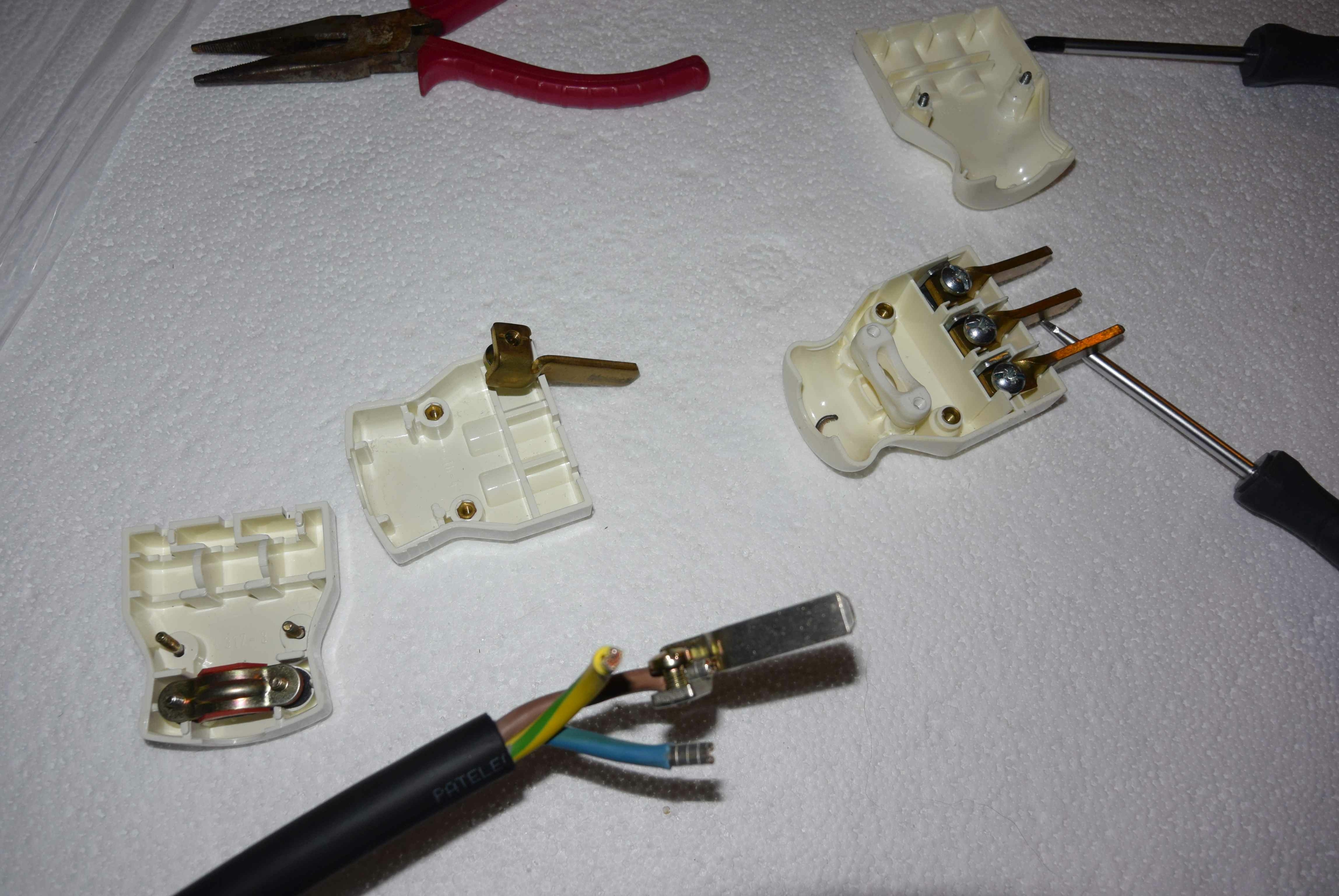

G Skrevet 14. mars 2021 Skrevet 14. mars 2021 (endret) Tror selv en elektriker vil bli stolt over hvor jeg har montert strekkavlasteren. De var litt ekstra lange disse ledningslaskene til AEG. Jaja. Fikk på lokket og det skal "aldri" av igjen For amatører så ble dette en 4 håndsjobb + ei skrustikke. Obs, jeg hadde omtrent ingen krefter i skrustikka på ytterkapslingen. Fikk hjelp av mine to medhjelpende hender til å holde på plass mens jeg fikk rigget til de motstridige ledningslaskene Konas koronaforebyggende sprukne vaskede hender. Stakkar, hun står for omtrent all matinnkjøpet, så jeg bare kan stå over litt koronavask.. Nå håper jeg bare AEG har koblet den på komfyrsiden. Er en gulvstående, så går nesten ut i fra det. Endret 14. mars 2021 av G
G Skrevet 14. mars 2021 Skrevet 14. mars 2021 (endret) 45 minutes ago, Zeph said: Med mindre det er metall som enden kan få press mot når den står inni pluggen så må du få den mellom skrue og metall. Heller skvise nita litt enn å legge det på andre sida. Nite forma som ein E? Er det ein gaffel-kabelsko? Bilete er fint. Obs la til en redigering her.. Som kanskje besvarer litt. Altså det gamle stikket jeg også hadde i nøden, hadde 3 deler pr. polpinne. Slik at det ekstrametallet kunne legges over eller under endehylsa om man ønsket. Mens, på det nye stikket er det jo kun et valg, noe som jo gjør saken til mindre hodebry for amatører og pølsefingrede.. Endret 14. mars 2021 av G
