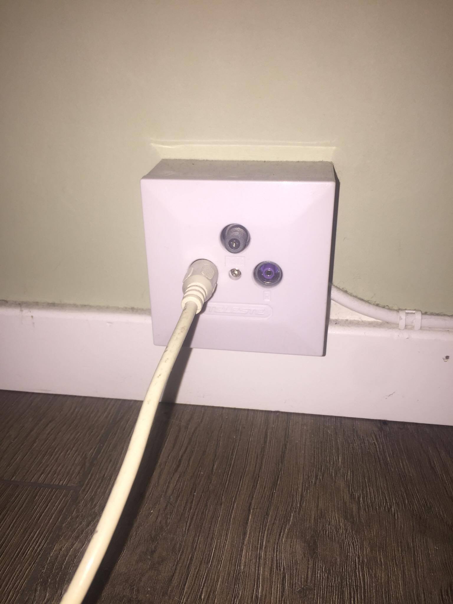

RobertAndre85 Skrevet 31. mai 2017 Skrevet 31. mai 2017 Har modem gjennom GET. Det er koblet via vegg-kontakt --> kabel --> GET boks. I forbindelse med dette innleggingen la de inn en ekstra veggkontakt på soverommet til sønnen min, slik at vi ikke måtte ha kabel fra GET-modemet i stua og helt til rommet hans. Har prøvd med router for WIFI, men det gir veldig dårlig signal.Vegguttaket ser slikt ut på rommet hans:Hvordan gjør jeg det i praksis? Trengs det noen overgang f.eks.? - Robert
Hårek Skrevet 31. mai 2017 Skrevet 31. mai 2017 Det kan virke som at noen har misforstått hva en ekstra veggkontakt er? Dette er en ekstra kontakt for TV, og mulighet for en ekstra GET boks. Det er nok det Get sine montører normalt mener. Men kontakt for nettverk er noe helt annet. Annen type kabel og kontakter.
RobertAndre85 Skrevet 31. mai 2017 Forfatter Skrevet 31. mai 2017 Okey. Takk for fint svar. Finnes det noen enkel løsning på dette? Per i dag. går det bare en lang nettverkskabel mellom modem på stua og på rommet? Kanskje sette opp en kraftig router i yttergangen? :-)
Hårek Skrevet 31. mai 2017 Skrevet 31. mai 2017 Valget du har er enten å trekke kabel, eller få trådløs til å fungere. Det kan hjelpe å finne en bedre plassering av router, eller sette opp trådløs utvidelse. Er ikke noe jeg kan så mye om, men det finnes en del tråder om slikt, f.eks https://www.diskusjon.no/index.php?showtopic=1772956
