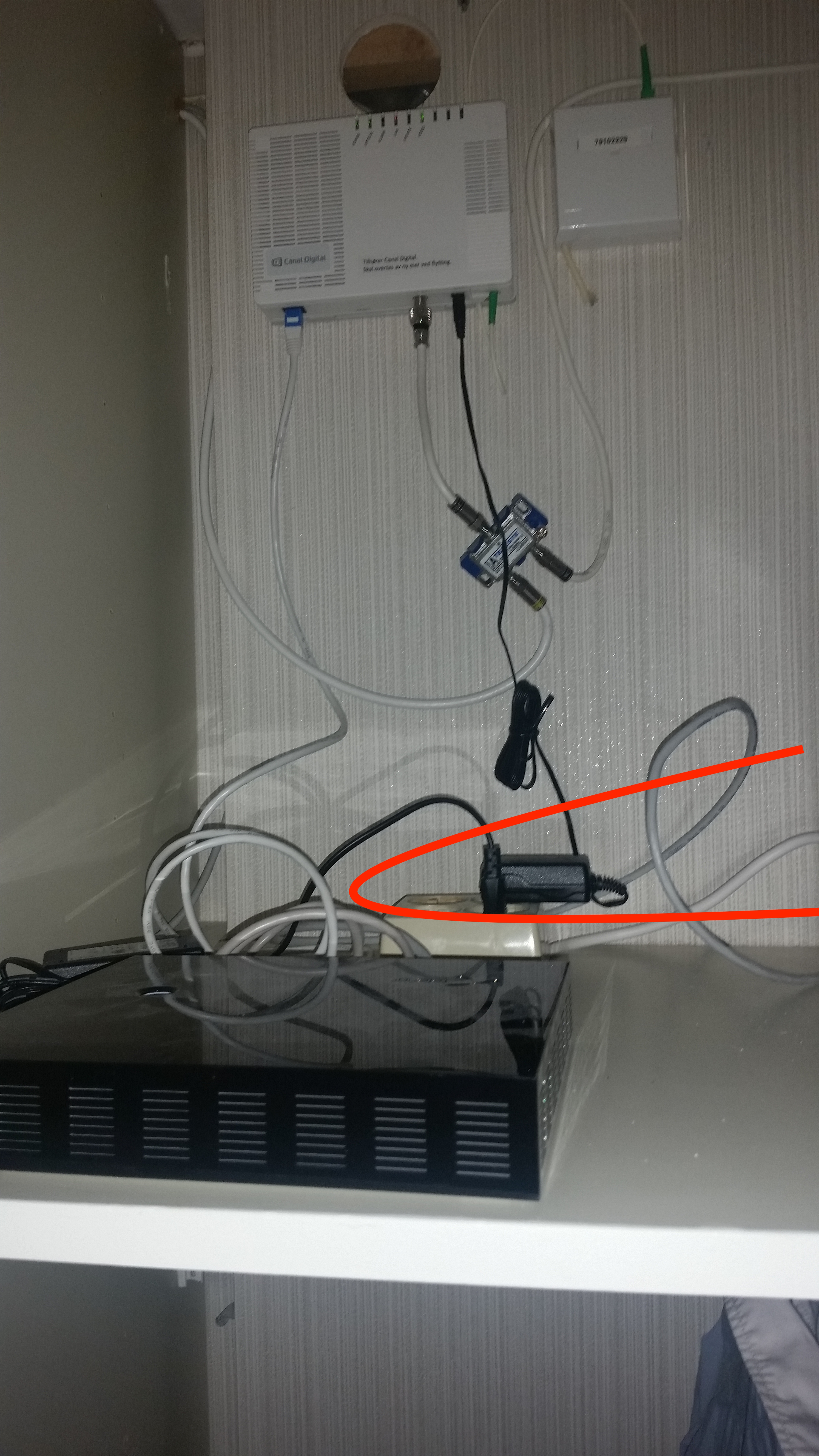

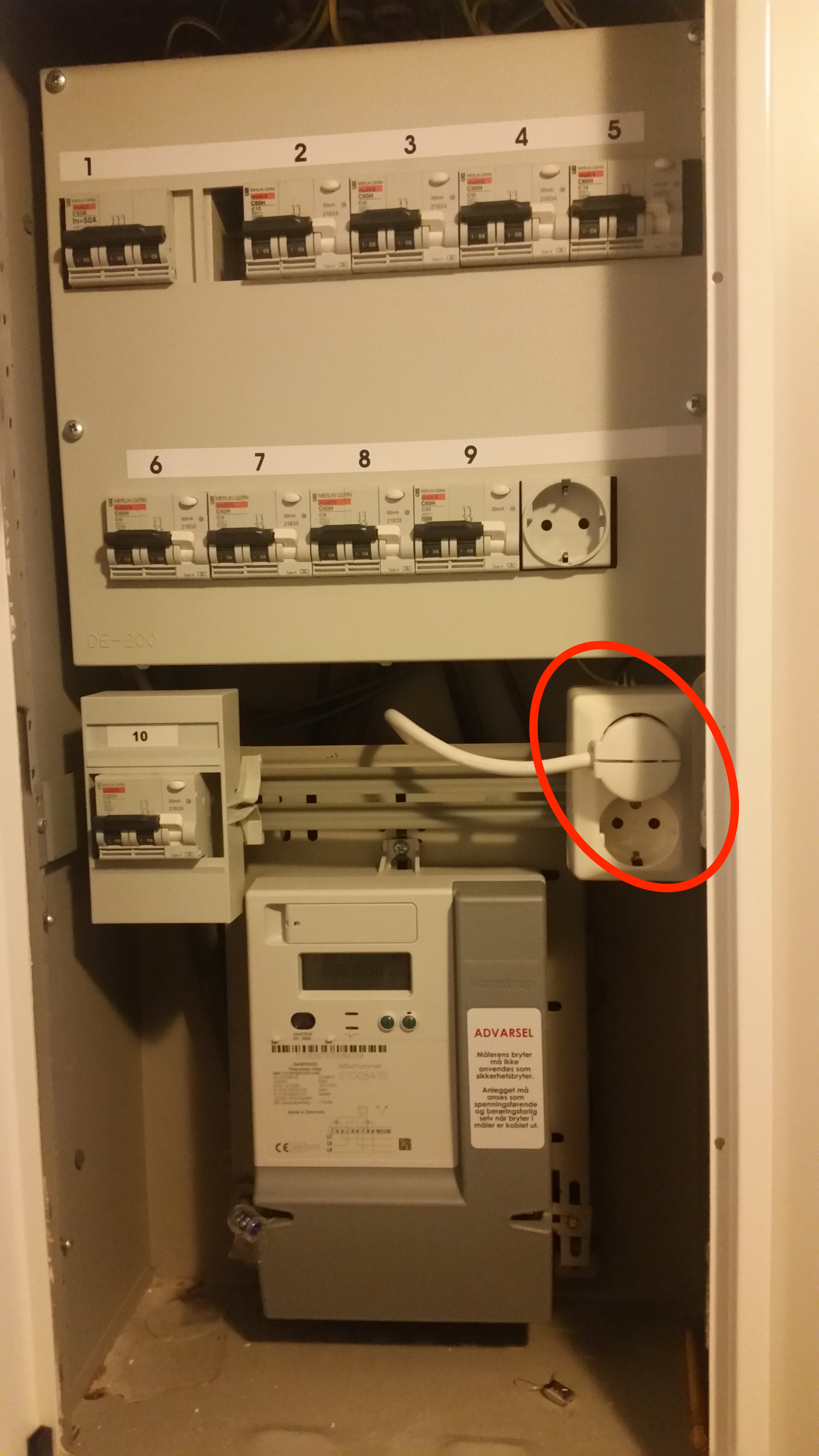

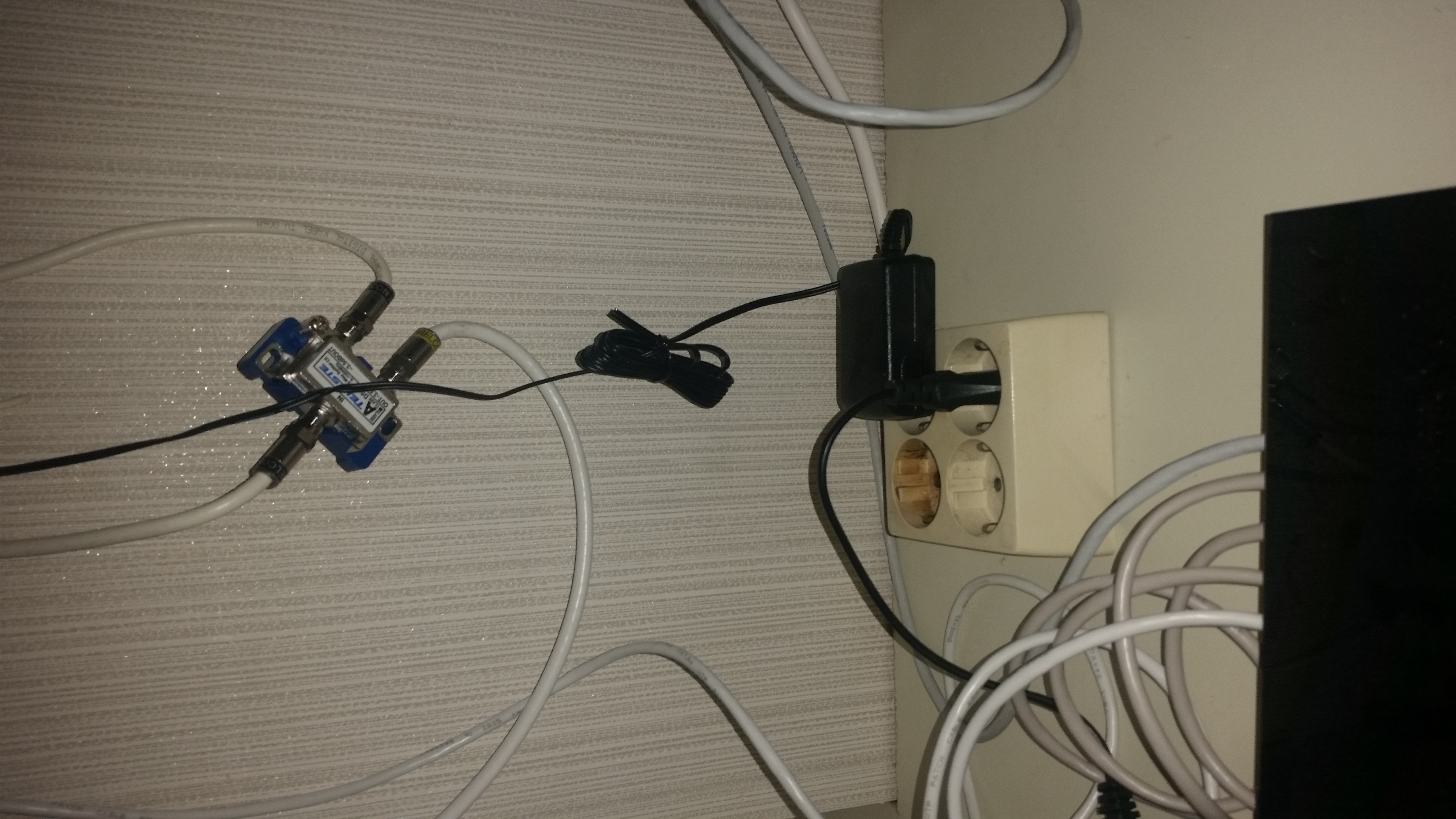

Det er lagt en ledning fra sikringsskap og rett gjennom veggen til et soverom. Hva må gjøres for at dette er godkjent og hvor mye blir det å koste?
Inne i sikringsskapet
Ledningen går rett gjennom veggen og inn i et skap i dette soverommet.
En PR-kabel er vel for fast opplegg og ikke tilkobling til støpsel. Et støpsel er en bevegelig del og skal ha kabel som er beregnet for bevegelige deler.
Om det skal hentes strøm fra sikringsskapet via PR så bør det hentes fra en av kursene i skapet (fast tilkobling).

Altså må kabelen sitte fast inne i skapet, for å kunne stikkes gjennom veggen? Jeg belager meg selvfølgelig på å måtte betale fagfolk for å gjennomføre utbedringen (min kapasitet strekkes når oppgaven går utover støpsel inn i stikkontakt). Jeg lurer vel egentlig mest på hvor omfattende dette blir, og ikke minst hvor kostbart.
Endret av mickrs
Litt avhengig av hvor du bor, men jeg vil anslå at en elektriker fakturerer 2 timer for dette, inkludert kjøring og dokumentasjon. Jobben i seg selv tar 10 minutt, og materiellet det er snakk om er neglisjerbart. Du vil nok ende opp på mellom 1000 og 1500 kr. På en så liten jobb er det dessverre mobiliseringen av elektriker som koster, ikke selve jobben.
Hadde jeg ikke vært elektriker selv, så ville jeg nok bare nappet ut støpselet og sett etter en annen plass å hente strøm fra. Det er lov å bruke sunn fornuft, eller risikovurdering, som vi så fint kaller det i bransjen  :)

Det er viktig å presisere at PR-kabel og fast tilkobling er fast opplegg og skal utføres av elektriker. Det er ikke tillatt for hvermansen å utføre arbeid på det faste elektriske opplegget.
