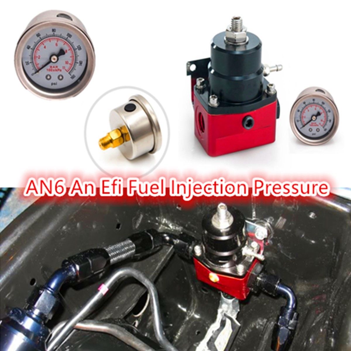

G Skrevet 2. mai 2017 Forfatter Skrevet 2. mai 2017 (endret) Tar en råsjanse på at jeg kan få til noe med disse to delene. Men den vakuum-inngangen på regulatoren har jeg ikke helt forståelsen for. Er ikke vant med bilmekking: Fra kina Endret 2. mai 2017 av G

G Skrevet 21. mai 2017 Forfatter Skrevet 21. mai 2017 (endret) *bump* - for en død tråd Dersom jeg tolker ting riktig, så bør jeg la vann i fra før regulatoren fødes også inn på vakuum-inngangen for ikke at regulatoren skal gå i full åpning? Eller bør jeg ta det trykksatte vannet i fra utmatingssiden inn på vakuum-inngangen. Lavt trykk ala nær vakuum gir full åpning? Hva skjer om en blender vakuum-inngangen med en blindplugg? Hva gjelder radiatoren som jeg ikke har mottatt, latsabber.. Så tenker jeg kanskje at jeg bør suge luften gjennom radiator. Da bevarer jeg vel ihvertfall litt luftflyt ut i rommet (men er usikker på om det er så viktig). Det viktigste er å få kjøl på luften som passerer radiator. Kanskje det er hip-som-hap? Kommentarer: Loddingene på de ledningene inn på membranpumpen, de var svært "kinesiske"/garasjearbeid, svært dårlige loddinger. Flere kobberstrå var ikke fastloddet en gang. Den sviver likevel på første tørrtestkjøring. Så det kan jo være tilstrekkelig kontakter der for det. Men, det så fy-fy ut inni der. Burde kanskje ha loddet om på ting der. Men, hva skjuler seg andre steder, og får jeg delene i sammen igjen om jeg åpner på det (kanskje)? Jeg kommer til å slutte å kjøpe Malmbergs EL-materiell om jeg ikke får inspisert det først (i fra Kjell.com). Dårligste lysbryter jeg har sett i "manns-minne". Endret 21. mai 2017 av G
