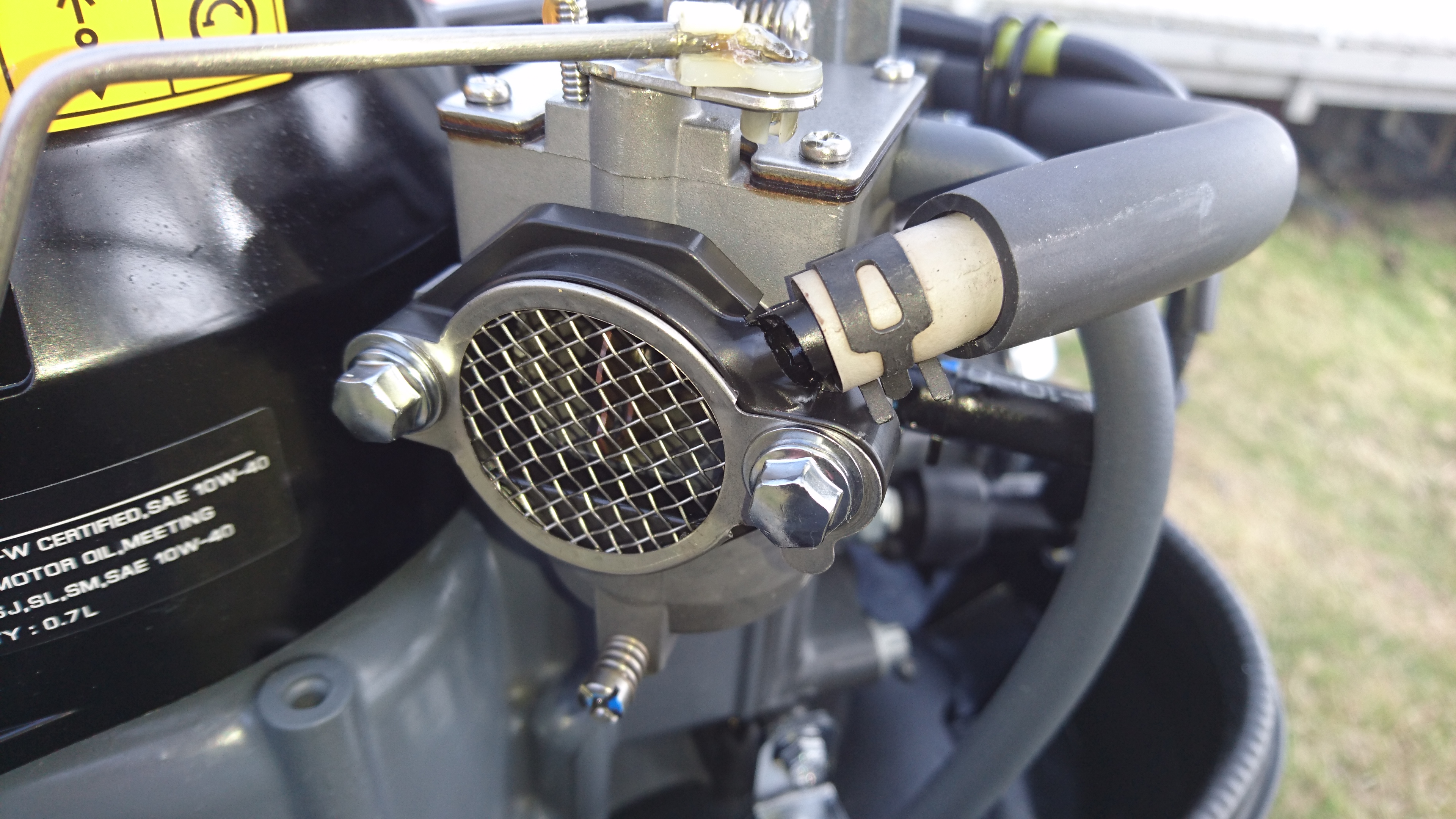

Tror fant feilen faktisk når vi fikk tatt den opp og sjekket litt. Vært hektisk og ikke fått tid til å se på det før i dag tidlig. Så blir garanti/reklamasjons jobb dette her hos forhandler.
Sprekk i Holder, Flame Arrester delen (som den heter i delekatalogen). Rett oppe til høyre for gitteret.
Materialtretthet i plasten der slangen kobles til. Slangen var stiv og stram og regner med at vibrasjoner og stiv/sprø plast er hovedårsaken her sammen med at ting stod i litt spenn pga stiv/kort slange.
