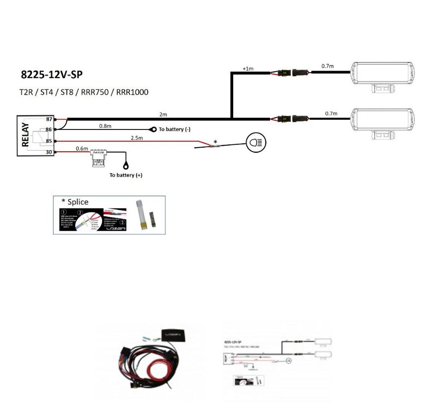

Baardsen Skrevet 9. april 2017 Skrevet 9. april 2017 Et spørsmål til TS: hvordan koblet du det? Henter du strøm fra batteriet til releet? Langlys signal til releet fra ene ledningen til langlyset på hovedlykten?
ahaba Skrevet 9. april 2017 Forfatter Skrevet 9. april 2017 Hvordan styres dette? Håper for din del at du har brukt fjernlysene i originallykten som styrestrøm til ekstralysene og lagt opp egen kabel med sikring på til de ettermonterte lampene. Hvis du har gjort det, er ikke 18A noen ting og du kan ta det helt med ro. Bruker 2 stk ferdige kit, dvs. 2 releer, sikringer osv. Det siste jeg kjøpte originalt fra Lazer. Tjuvkoblet på fjernlyset med "strømtyv". Et spørsmål til TS: hvordan koblet du det? Henter du strøm fra batteriet til releet? Langlys signal til releet fra ene ledningen til langlyset på hovedlykten? Se over, hvis det er svar på spørsmålet ditt.
ahaba Skrevet 9. april 2017 Forfatter Skrevet 9. april 2017 Et spørsmål til TS: hvordan koblet du det? Henter du strøm fra batteriet til releet? Langlys signal til releet fra ene ledningen til langlyset på hovedlykten? Denne kjøpte jeg:
Baardsen Skrevet 9. april 2017 Skrevet 9. april 2017 Skal monteringen være etter loven så må det en bryter mellom "strømtyven" og pluss på hovedlykten. Ekstralys skal kun lyse på langlys og det skal være en egen bryter slik at de er mulig å skru av :-)
ahaba Skrevet 9. april 2017 Forfatter Skrevet 9. april 2017 Skal monteringen være etter loven så må det en bryter mellom "strømtyven" og pluss på hovedlykten. Ekstralys skal kun lyse på langlys og det skal være en egen bryter slik at de er mulig å skru av :-) Ekstralysene lyser kun sammen med langlysene, se koblingskjema. Og nei, det er ikke krav om egen bryter for å overstyre dette. 1
Habla Møberg Skrevet 9. april 2017 Skrevet 9. april 2017 Skal monteringen være etter loven så må det en bryter mellom "strømtyven" og pluss på hovedlykten. Ekstralys skal kun lyse på langlys og det skal være en egen bryter slik at de er mulig å skru av :-) Det er en god del år siden det var krav til egen bryter på vanlige ekstralys/fjernlys :-) På arbeidslys og annet ekstra er det krav med bryter. 2
Baardsen Skrevet 9. april 2017 Skrevet 9. april 2017 Skal monteringen være etter loven så må det en bryter mellom "strømtyven" og pluss på hovedlykten. Ekstralys skal kun lyse på langlys og det skal være en egen bryter slik at de er mulig å skru av :-) Det er en god del år siden det var krav til egen bryter på vanlige ekstralys/fjernlys :-) På arbeidslys og annet ekstra er det krav med bryter. Åja. Det var greit å vite siden jeg skal montere noen ekstralys på en bil jeg mekker litt på.
