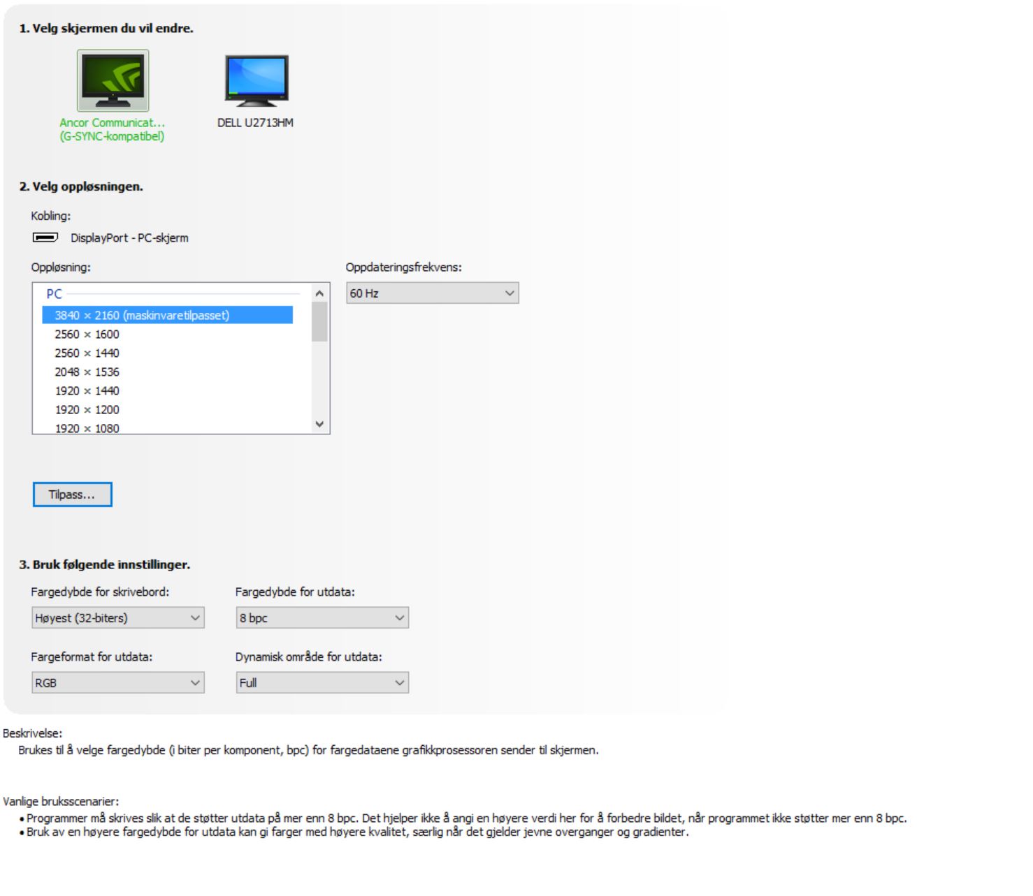

Hentet en 4K skjerm mer 10-bits farvepanel i dag. Har ikke koblet den til men den har 60 Hz som er det samme som skjermen jeg skal beholde. Får se i morgen om jeg får forskjellig bit på de. Håper det iallefall.
Skal ikke være noe problemer å drive begge skjermene. Men om du får satt forskjellige bit innstillinger, frekvens osv på dem vet jeg ikke.
Det kan virke som det ikke gir 10-bits farvedybde. Om det skyldes at det er en dårligere skjerm tilkoblet eller om det er noe med skjermkortet sin skyld er foreløbig litt usikkert. Må forskes mer på. Jeg har ikke funnet noen skikkelig farveprofil eller driver til skjermen heller så det kan hende det skyldes det.
