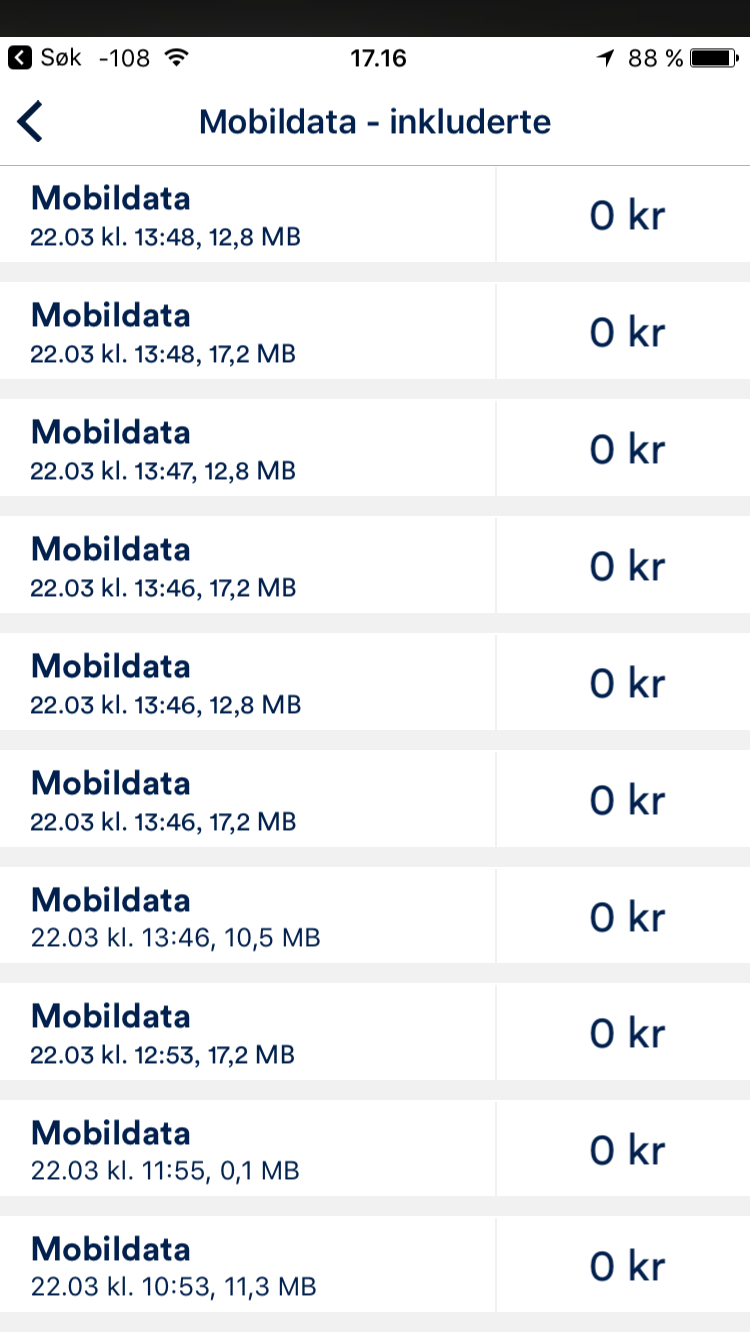

LED2 Skrevet 22. mars 2017 Forfatter Skrevet 22. mars 2017 Hva skal jeg gjøre da tro? For som du ser er det det dem sier..Om jeg er på wifi hele dagen så er det konstant bruk på 17,2mb og 12,8 mb hele tiden..
LED2 Skrevet 22. mars 2017 Forfatter Skrevet 22. mars 2017 Kun vert på wifi i dag men som du ser på bildet så er det konstant bruk..

MrKvalvik Skrevet 3. januar 2018 Skrevet 3. januar 2018 Så jeg ver trekt litt vel mye mobilnett den siste tiden og sjekket på Talkmore sin app.Der sto det jeg hadde brukt opptil 1G hver dag enda jeg stort sett har vert på wifi. Mailet Talkmore og fikk dette svaret : Grunnen til at du blir belastet så mye mobildata selv om du er tilkoblet wifi er fordi mobilen din alltid velger det beste nettverket når mobildata er på. Nå som vi har så bra nett som vi har vil telefonen bruke vårt nettverk for og booste WIfi nettet så det skal bli best mulig flyt i surfingen. Det er derfor utrolig viktig at du alltid skrur av mobildata når du ikke bruker det eller så står det og går hele tiden. Kan dette stemme at man fysisk må inn og skru av mobilnett når telefonen viser wifi tilkoblet? Hei! Fant du ut hva som forårsaket dette? Kona opplevde samme nå på sin telefon, hun ble "belastet" for nøyaktig 17,2MB til alle døgnets tider. Hun har lavt forbruk og ligger normalt på under 1GB i måneden.
Mr D Skrevet 3. januar 2018 Skrevet 3. januar 2018 Her ble jeg nysgjerrig. Satt akkurat og så på dataforbruket til begge ungdommene i huset som plutselig har brukt mer data enn vanlig på sine Talkmoreabonnement nå i desember. Og det er svært mange på akkurat 17,2 MB hvor en god del er når telefonene ikke var i bruk. Mange rett etter hverandre og opptil 3 stk på ett minutt. Må da være en bug?
Hedonism Skrevet 4. januar 2018 Skrevet 4. januar 2018 Her ble jeg nysgjerrig. Satt akkurat og så på dataforbruket til begge ungdommene i huset som plutselig har brukt mer data enn vanlig på sine Talkmoreabonnement nå i desember. Og det er svært mange på akkurat 17,2 MB hvor en god del er når telefonene ikke var i bruk. Mange rett etter hverandre og opptil 3 stk på ett minutt. Må da være en bug? Jeg har også Talkmore og de teller nesten all databruk i intervaller som 17,2 MB. Det virker som om de samler opp forbruket over en viss periode før de dumpes i dataspesifikasjonen som 17.2 MB, noe som gjør det vanskelig å se nøyaktig når det reelle forbruket fant sted. Eksempel fra spesifikasjonen min for databruk i desember:
