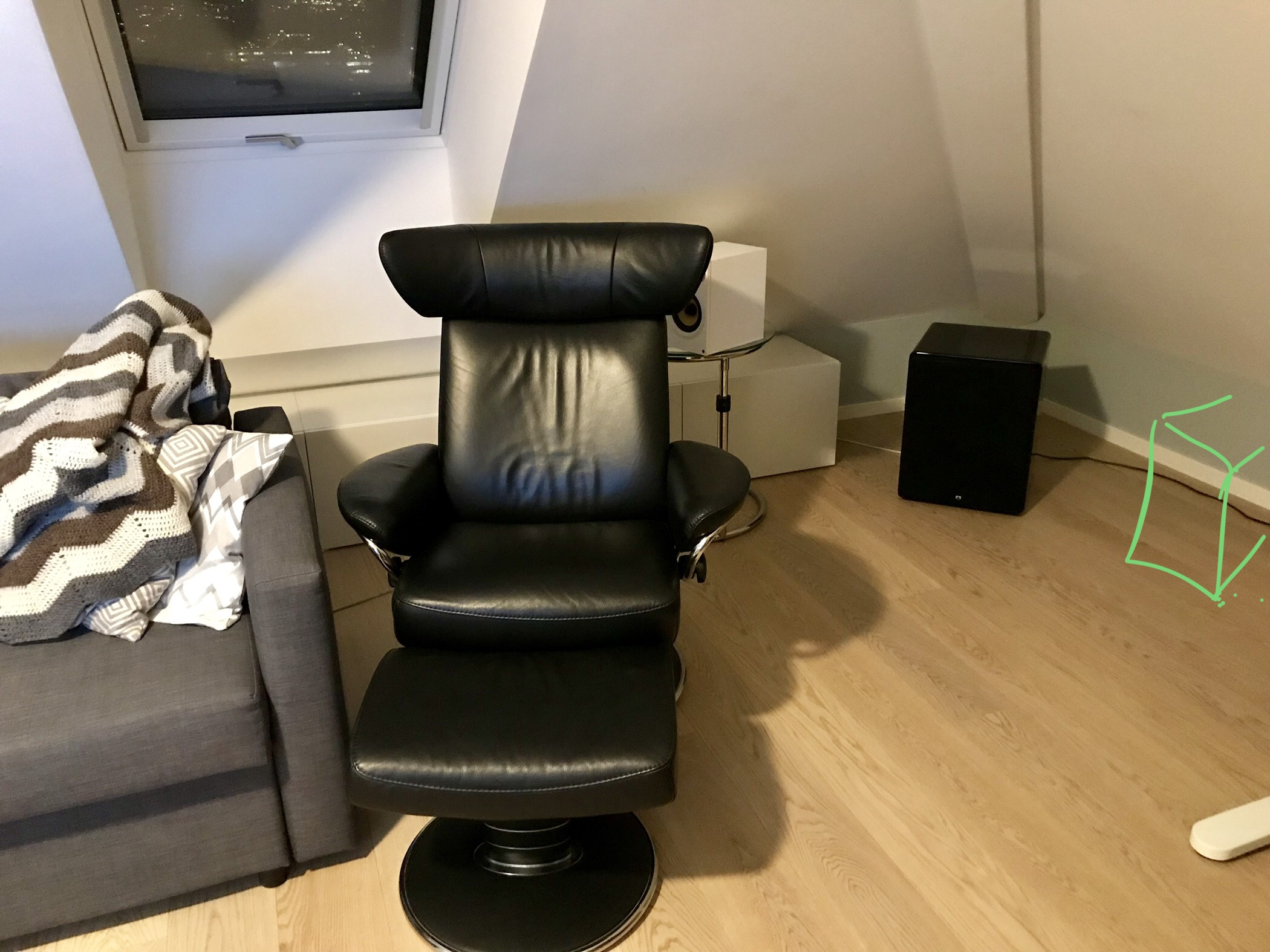

Nja, har prøvd de 3 forskjellige hjørnene jeg har tilgjengelig (døren er ved det fjerde), men kun en plass i hvert hjørne (det tok sin tid bare å teste de 3 punktene). Lurer på om jeg burde sette sub-en på ene kortsiden istedenfor i et hjørne. Skråtaket skaper vel nok «room gain» i seg selv, slik at det blir litt voldsomt i hjørnet kanskje?
Fordelen med rommet ditt er at det ikke er boks-formet, noe som er bra i forhold til stående bølger. Skråtak gjør at du får utjevnet en del lydmessig på bassen. 100 Hz som du oppfatter problemer med har en bølgelengde på 3.44 meter. Jeg ville flyttet suben til et sted hvor du får utnullingen av denne frekvensen rettet opp. Dette vil gjøre at du får problemer en annen plass. Det som er trikset er å få denne så lav i frekvens som mulig fordi utnullingen klarer du ikke enkelt å løse med bare en sub så alternativet er å minimere den negative effekten. Du kan enkelt justere områder som gir for mye effekt med å justere det ned i software. Det er utnulling som er problemet.

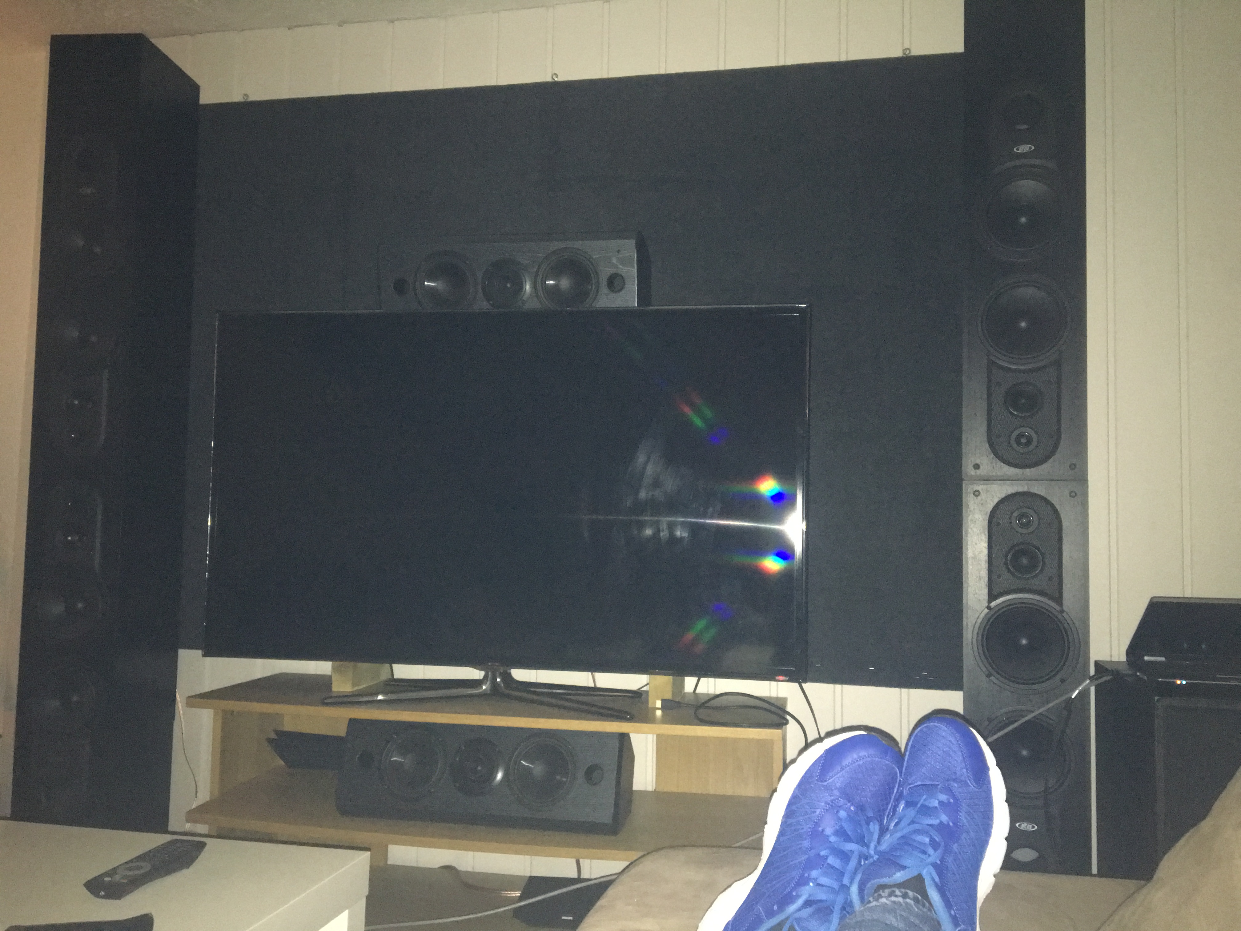

Jepp, jeg bruker doble fronter og dobbel center sistnevnte et annet prosjekt som startet som test men som ga såpass god effekt at testoppsettet ble stående.

Leo: Se der ja, det var litt av et oppsett - stilig! Vært litt hektisk i det siste, så har ikke hatt tid til å "gå tur" med sub-en. Foreløpig står den midt på ene kortsiden hvor jeg tegnet den inn på bildet ovenfor her. Der spiller den knallbra til film, punchy samtidig som hele sofaen rister. Men fortsatt litt etterslep når jeg hører på musikk, så skal flytte litt mer rundt på den når jeg får tid en dag. Takk for all hjelp så langt :)
Fikk egentlig ikke testet så mye etter jeg plasserte suben på kortveggen kom jeg på. Etter å ha testet litt nå ble jeg faktisk ganske fornøyd når jeg kuttet på 60 Hz. Da slapp jeg unna de voldsomste etterslepene. Det hele høres også mer presist og behersket ut. Samtidig føler jeg film-lyden høres like bra ut som før.
Siden frontene mine skal, ifølge ymse diagram på nettet, miste litt kraften under 80 Hz, så virker det som om cutoff-en (som jeg nå har på 60) ikke er absolutt, altså at det er 10-20 Hz avrulling f.eks. på hver side av verdien man velger, så at sub-en dermed får lurt seg oppover til 70-80 Hz for å tette gapet. Om det er tilfelle så gikk subwooferen før opp til 90-100 Hz (når jeg kuttet på 80 Hz), så isåfall virker det som om etterslepet kom når subwooferen bikket 80 opp mot 90-100 Hz. Eller kanskje jeg er litt på tyttebærtur. Det høres uansett bedre ut med 60 Hz som kutteverdi :)
