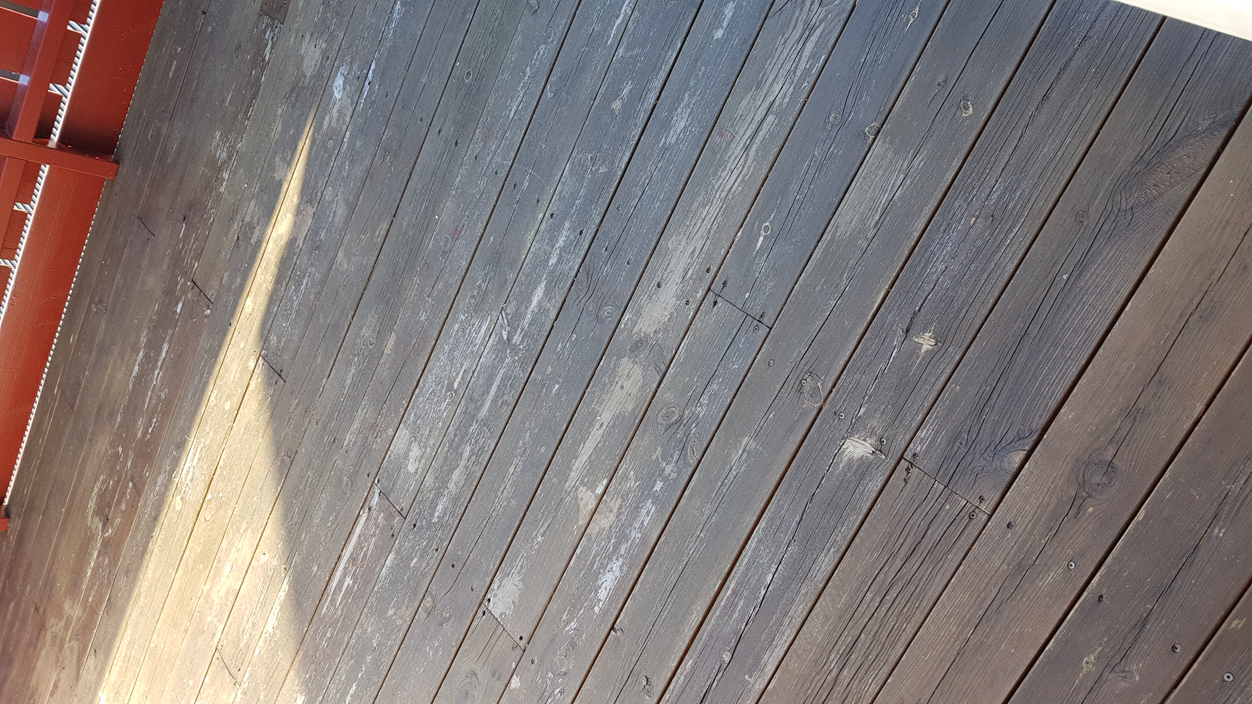

Nå er det vel snart på tide ..håper jeg .. å beise terrassen. Men det begynner å bli endel styrebordet og det fliser litt. Det jeg lurer på er om kann man slipe ned eller e vil det bli stygt. Det bør ve slipes ned i hele lengden? Tenker å beise med bøk farge som det har vært tidligere.
Tar imot tips med glede.
Endret av Psnp33
Det er fullt mulig å slipe den. Hadde først vasket og skrubbet med en terrasse rens. Den bleiker og renser treet. Så ser du også om man må slipe det bedre.
En del skruer sitter ganske høyt, disse bør du skru ned før du sliper. Lei en slipemaskin som er egnet på Cramo, Uco, Maxbo eller tilsvarende. Det vil spare det for mange timer arbeid sammenlignet med en håndholdt sak som du kanskje har i garasjen.
