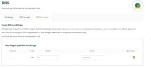

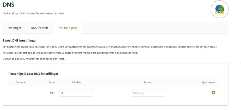

Skei Skrevet 8. mars 2017 Skrevet 8. mars 2017 Hei! Jeg har fått i oppdrag å sette opp O365 for et firma. O365 med programvare er i full sving, så det er ikke problem. Derimot er det å bekrefte eierskap av domenet. Domenet ligger hos ONE.COM og jeg finner rett og slett ikke ut hvordan man fikser dette. Kundestøtten hos MS er jo heller ikke noe å skryte av...Har noen av dere erfaring her? Trenger sårt hjelp Legger ved bilder av hvordan det ser ut:
kjetilkl Skrevet 8. mars 2017 Skrevet 8. mars 2017 Du legger bare inn strengen som står på MX i O365 i server-feltet hos One.com og lagrer? - Husk å sette riktig prioritet så ikke mailen stopper. I utgangspunktet vil jeg heller anbefale å bruke TXT-record, men vet ikke om one.com lar deg legge inn det?
Skei Skrevet 8. mars 2017 Forfatter Skrevet 8. mars 2017 Du legger bare inn strengen som står på MX i O365 i server-feltet hos One.com og lagrer? - Husk å sette riktig prioritet så ikke mailen stopper. I utgangspunktet vil jeg heller anbefale å bruke TXT-record, men vet ikke om one.com lar deg legge inn det? Hei! Takk for svar! Hvilken prioritet anbefaler du? Mange skriver 0 ser jeg, og Microsoft sier også at man kan bruke f.eks. " 32767" eller en annen verdi som ikke er i bruk. Og her er det jo ingen andre i bruk? TXT ser det ikke ut til at de tillater, da det kun er det som er avbildet som kommer opp.
kjetilkl Skrevet 8. mars 2017 Skrevet 8. mars 2017 Ok, har de ikke mail på dette domenet? - Isåfall er det det samme hva du setter som prioritet. - Hvis de har mail på domenet bør du sette ett høyt tall slik at ikke mailen sendes til Office 365 før du evt har satt det opp.
Skei Skrevet 8. mars 2017 Forfatter Skrevet 8. mars 2017 Ok, har de ikke mail på dette domenet? - Isåfall er det det samme hva du setter som prioritet. - Hvis de har mail på domenet bør du sette ett høyt tall slik at ikke mailen sendes til Office 365 før du evt har satt d Ah, skjønner. De har mail på domenet. O365 anbefaler 32767, så bruker den. Noen andre tips når vi først er i gang?
