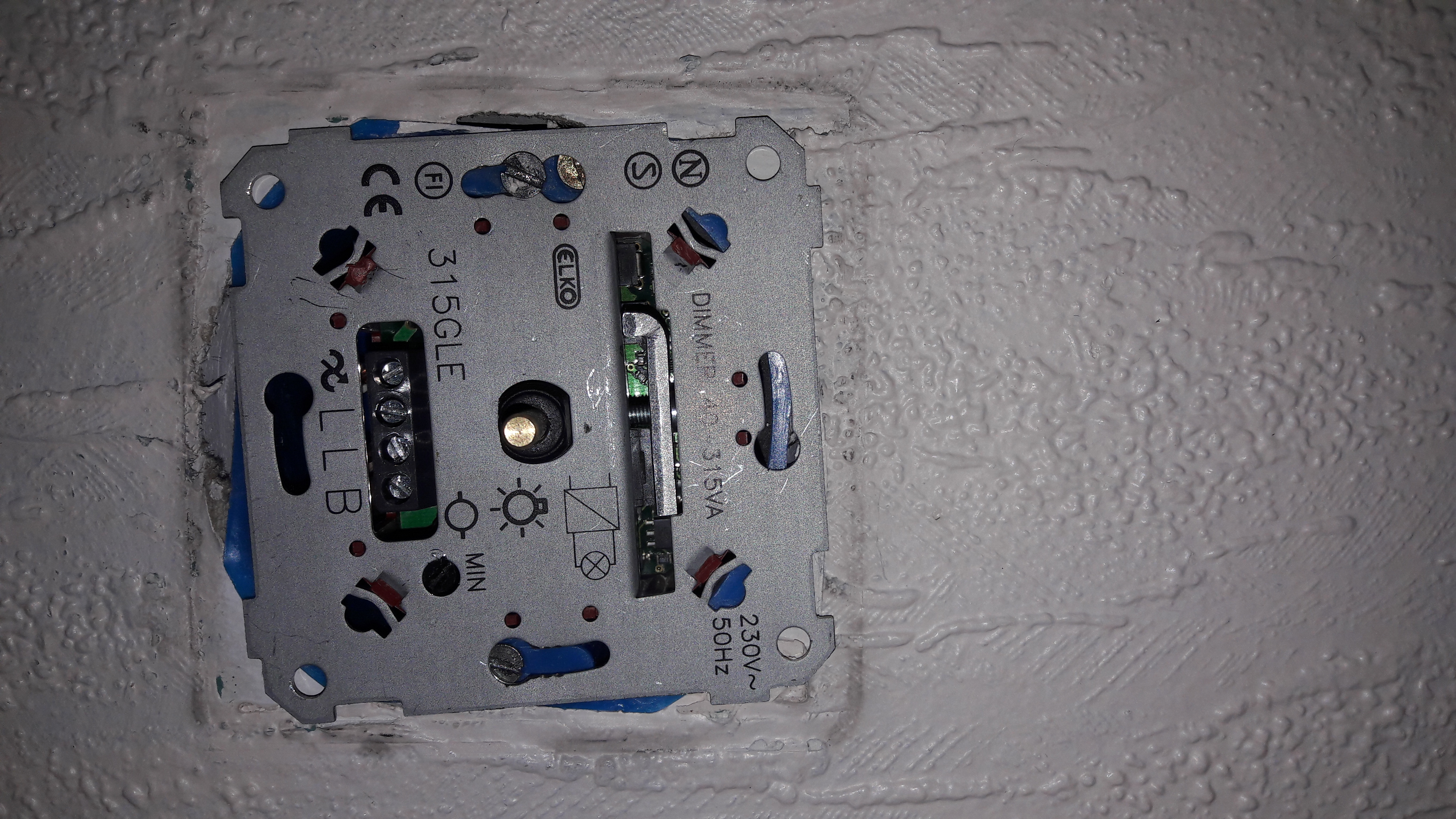

Sexylubb1 Skrevet 19. februar 2017 Forfatter Skrevet 19. februar 2017 (endret) Ser ikke noe navn. Men dette er et bilde av den. Hvilken type dimmer er det (merke/modell)? Alle jeg har vært borti har en sikring, som enkelt kan byttes hvis den ryker. Endret 19. februar 2017 av Sexylubb1
Smooshball Skrevet 19. februar 2017 Skrevet 19. februar 2017 Kan vare elektronisk sikring, fungerer det idag?Tror du skal få tak i en elektriker for å fikse ledningsnettet der...Den dimmeren koster et par hundre kroner.
Sexylubb1 Skrevet 19. februar 2017 Forfatter Skrevet 19. februar 2017 Kan vare elektronisk sikring, fungerer det idag? Tror du skal få tak i en elektriker for å fikse ledningsnettet der... Den dimmeren koster et par hundre kroner. Hva er en elektronisk sikring, og hva mener du med å fikse ledningsnettet?
Smooshball Skrevet 19. februar 2017 Skrevet 19. februar 2017 Om det er koblet slik at du kjørte støvsugeren via dimmeren vil den elektroniske sikringen slå ut, den føler på både kortslutning og overbelastning. Om du ikke har ødelagt dimmeren vil den fungere igjen etter en liten stund etter det ble mørkt. Om det slik at du kan lett plugge til støvsugeren via en dimmer ville jeg fått fikset dette på en eller annen måte. Hva mener du med " Det i taket har også sin egen bryter (som visstnok tidligere også kunne brukes til å slå av strømmen i gangen" Slå av strømmen i gangen via en bryter høres ikke bra ut, da kjører du aaaall strøm via den bryteren noe som den sikkert ikke er lagd for.
Sexylubb1 Skrevet 19. februar 2017 Forfatter Skrevet 19. februar 2017 Kanskje jeg skal se under den bryteren og?
Smooshball Skrevet 19. februar 2017 Skrevet 19. februar 2017 Tror ikke du skal se under flere brytere, ring en elektriker imorgen og forklar hva som har skjedd så fikser han biffen.
Oter Skrevet 19. februar 2017 Skrevet 19. februar 2017 20170219_155148.jpg Ser ikke noe navn. Men dette er et bilde av den. Hvilken type dimmer er det (merke/modell)? Alle jeg har vært borti har en sikring, som enkelt kan byttes hvis den ryker. ser ikke noe navn?står jo på dimmeren der det,elko 315 gle https://megaflis.no/elko-dimmer-rs16-315-gle-1-polet-3680.html
aklla Skrevet 19. februar 2017 Skrevet 19. februar 2017 Ser ikke noe grunn til å bytte ut annet enn dimmeren og det er greit å ha den kontakten du plugget inn støvsugeren i som kontakt til lys Om du tar av metalldekselet der kan du kanskje se en sikring det er mulig å slå på/bytte ut. For den kontakten du koblet til de vel koblet til dimmeren?
Sexylubb1 Skrevet 19. februar 2017 Forfatter Skrevet 19. februar 2017 Ser ikke noe grunn til å bytte ut annet enn dimmeren og det er greit å ha den kontakten du plugget inn støvsugeren i som kontakt til lys Om du tar av metalldekselet der kan du kanskje se en sikring det er mulig å slå på/bytte ut. For den kontakten du koblet til de vel koblet til dimmeren? Hadde ikke brukt de kontaktene før dette skjedde, så vet ikke. Fant ikke noen sikring da jeg tok av metalldekselet i går.
Sexylubb1 Skrevet 19. februar 2017 Forfatter Skrevet 19. februar 2017 20170219_155148.jpg Ser ikke noe navn. Men dette er et bilde av den. Hvilken type dimmer er det (merke/modell)? Alle jeg har vært borti har en sikring, som enkelt kan byttes hvis den ryker. ser ikke noe navn?står jo på dimmeren der det,elko 315 gle https://megaflis.no/elko-dimmer-rs16-315-gle-1-polet-3680.html Så ettersom det er en sikring som skulle ordnet seg selv, så er det rimelig å anta at dimmeren er fucked og å bytte den løser problemet?
aklla Skrevet 19. februar 2017 Skrevet 19. februar 2017 At det er koblet på dimmer betyr ikke at ledningsnettet er dårligere enn uten dimmer, om det er en elektrikker som har satt det opp så trenger du bare bytte dimmere. Det har du så klart ikke lov til selv. Jeg byttet dimmeren hjemme når den røk en gang, kjøpte en på clasohlson av samme type(elko), tok meg 2 minutter, men er som sagt fy-fy. Fant dette om dimmeren: Sikring: Elektronisk temperatursikring. Elektronisk strømsikring med automatisk tilbakestilling. NB! Dimmeren kobler 100% ut ved overbelastning. Deretter må feilen rettes og dimmeren slås av før den igjen kan fungere som normalt.
