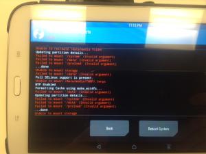

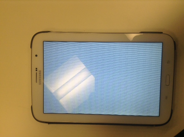

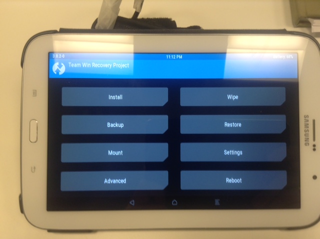

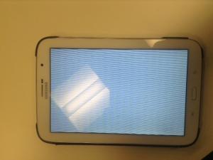

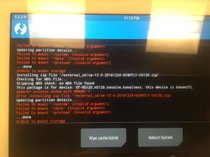

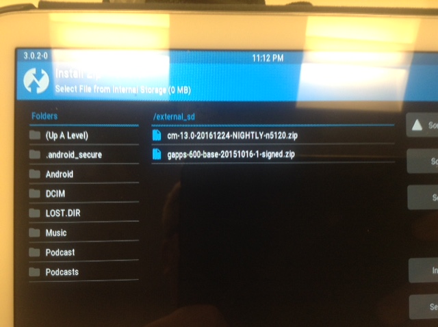

Krgb Skrevet 2. februar 2017 Forfatter Skrevet 2. februar 2017 Har lastet opp endel bilder av det som skjer. S om nevnt er dette noe jeg ikke har gjort før, så det er mulig jeg har gjort noe feil en plass... Fra PlayStore har jeg lastet ned appene: "Official TWRP App" (for å flashe enheten) "TWRP manager" (trodde jeg kunne bruke denne for å installere nytt rom, men den finner ikke ZIP filen" "ROM manager", som jeg heller ikke får til å virke. Det som skjer når jeg rebooter til recovery er: Dette er startskjermen ved oppstart. Litt mystisk. Bilde 0268 Så kommer jeg inn iTWRP-programmet (offcial TWRP App). Bilde 0269 Når jeg nå forsøker å slette cache, formatere, etc, kommer denne gjengen med feilmeldinger opp: Bilde 0270 Hva betyr da "unable to mount storage"? Jeg har forsøkt å gå inn i menyen for "MOUNT", men der får jeg ikke tilgang til å sette hake på mappene system, data, og period. Jeg har lastet inn en ROM fra cyanogenomode: Bilde 0271 Men om jeg forsøker å starte denne, kommer det bare tilsvarende feil. Bilde 0272 I tillegg står det også noe mystisk her. Programmet påstår at denne enheten er konawifi, men det er riktig nok en konalte (5120) modell.
