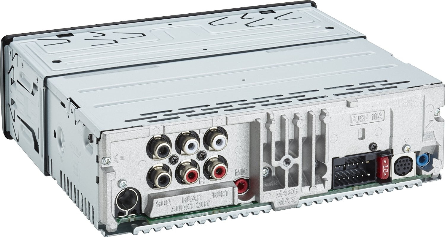

Baksiden av spilleren ser omtrent slik ut: 30b3b83c-97aa-412b-9b41-6f1c64d3cbe3_1.e

Kan jeg koble Remote In (den blå utgangen fra spilleren) til +12v (den røde kabelen på splitteren) for å få dette til å virke? å hva slags plugg må jeg evt. kjøpe for å kunne koble den røde kabelen dit? Jeg aner ikke hva slags plugg som skal brukes ved å se på remote, men regner med det er en standard så det er mange som vet.. (dersom jeg da kan bruke denne)
Håper noen her inne vet :)

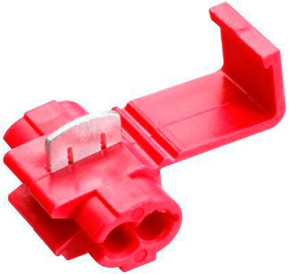

Ikke sikkert remote-utgangen leverer nok strøm, det er normalt bare en signalutgang. Lag en forgrening fra tenningsavhengig pluss (den samme som spilleren får strøm fra, oftest enten gul eller rød) i stedet. F.eks. med en slik:
