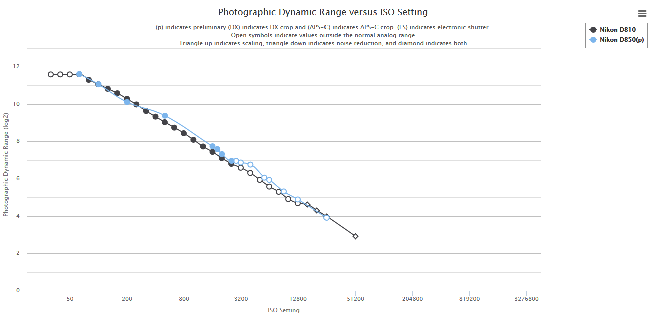

johome Skrevet 28. august 2017 Skrevet 28. august 2017 (endret) 3 år gamle Sony A7rII har bedre DR enn 850 VS Nikon D810 : http://www.photonstophotos.net/Charts/PDR.htm#Sony%20A7rm2,Nikon%20D850 Endret 28. august 2017 av johome
TGB Skrevet 28. august 2017 Skrevet 28. august 2017 (endret) Dette er ikke reelle måleverdier; basert på testbilder fra nett; så vi får se - jeg tipper den reelle kurven er mye mer rett (som D810). Uansett ser det i utgangspunktet ut som disse verdiene er på nivå med D810. Så da gjenstår det å se; ser ikke ut som de har rota til dynamikken vs D810 i det minste. Skulle gjerne hatt et lite løft vs den selv. Edit: Sensoren på Sony A7rII er noen år; nå har riktignok D850 noen flere pixler. Det er selvsagt mulig at sensorteknologien har stått relativt stille (D850 er bygger på samme basisteknologi som A7rII er bygget på) de siste årene. Beste testen får man gjort selv selvsagt. Har sett bilder løftet 8 trinn fra D850 som har veldig moderat støy; så det ser lovende ut så langt. Endret 28. august 2017 av TGB

tow Skrevet 29. august 2017 Skrevet 29. august 2017 3 år gamle Sony A7rII har bedre DR enn 850 Er den? På min skjerm er den høyeste prikken svart. 1
