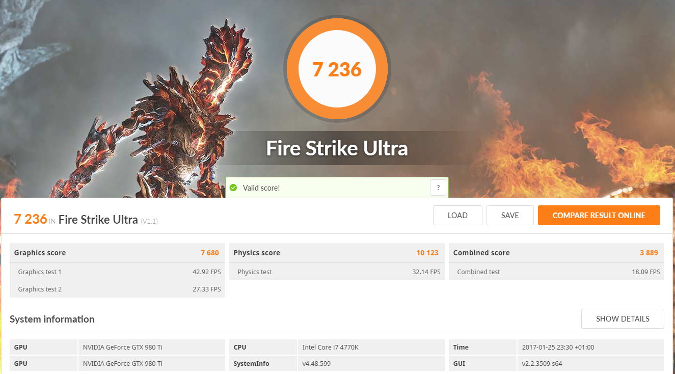

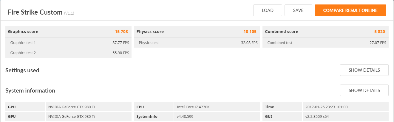

Jeg rakk å kjøre 3D Mark med en enkel bro, though, så her er sammenligningsresultatene:
Enkel bro, 2560x1440:
Enkel bro, 4K:

Enig. Er noke litt rart som skjer her. Greit at ein enkel SLI bru og den fleksible varianten generelt sett bør bli svakere etterkvart, men er ingen god forklaring på korfor t.d. HB brua sliter som pokker ved 2K, men leverer like bra som resten eller best i test ved 1080p og 4K. Samtidig trur eg nokk ikkje temperaturendringer kan være synderen her. Kansje det rett og slett er valget av spel som lager problem?

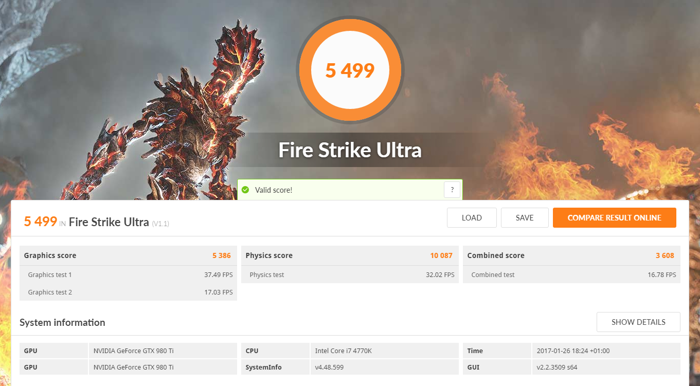

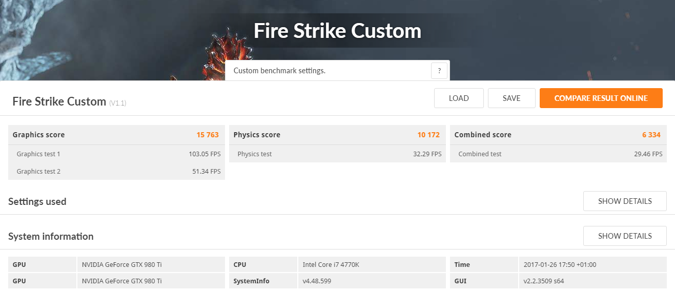

Jeg fikk litt bedre resultater med dobbel SLI-bro i 1440, men samtidig gikk ytelsen betydelig i 4K.
Her er hva jeg fikk. Nå skal jeg sjekke om jeg får tilbake de gamle resultatene om jeg går tilbake til enkel bro.
Dobbel bro, 2560x1440:
Enkel bro, 4K:
Dobbel bro, 4K:

Ser nesten ut som du har glemt å aktivere SLI igjen etter å ha satt på broa i den siste der, det har jeg opplevd selv. Verdifull info uansett, sånt gjør forumet bedre! :D
Nei, SLI står fremdeles som aktivert. Lurer på om jeg skal reinstallere driverne, og se om det endrer noe.
Japp, da er jeg tilbake til 7300-tallet i Ultra. Med enkel SLI-bro.
