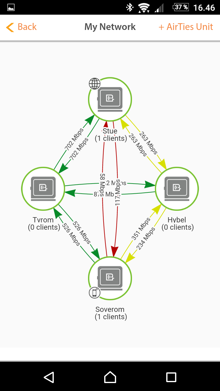

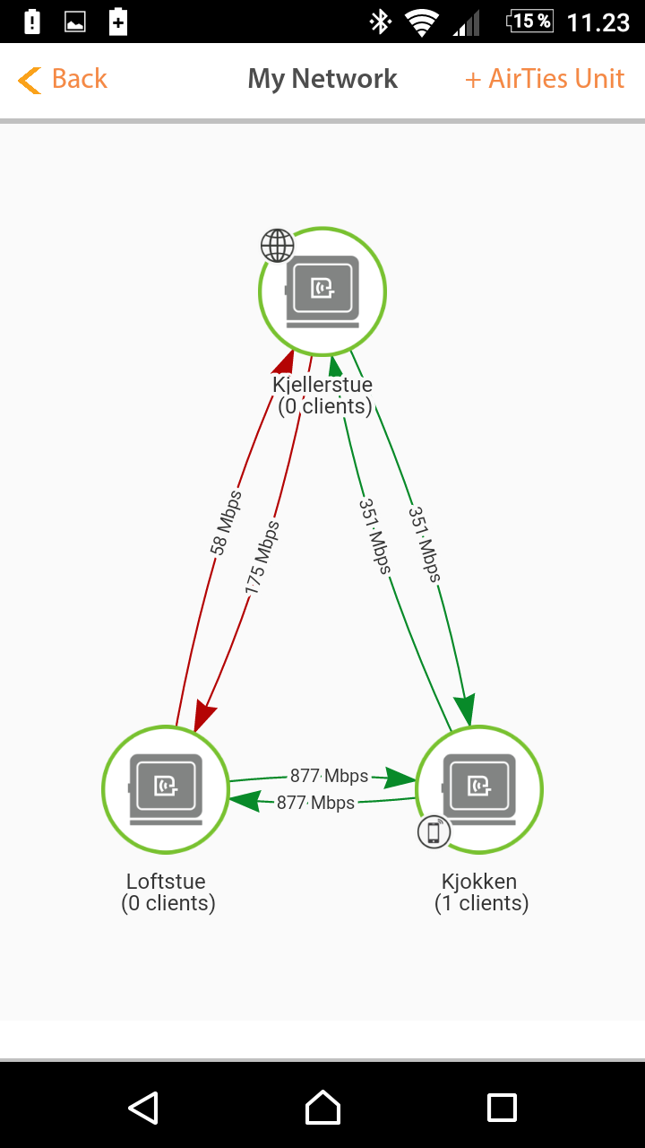

Skognisse Skrevet 18. januar 2017 Skrevet 18. januar 2017 Skjønner ikke problemene med å ikke få Appen til å fungere, bruker den hele tiden i jobbsammenheng når jeg setter opp disse. De er en god løsning, for store hus med masse kriker og kroker, men de er ikke en magisk løsning på dårlig plasering og dårlig dekning uansett. Og de er veldig avhengig som testen og viser, å ha kablet tilgang til den som er mest "sentralt" plasert. Har sett en del oppsett der hovedenheten plasseres helt i fjerne enden, og så blir det Hoved --> Airties2--> Airties3 , og da er somsagt hastigheten på 5 ghz veldig dårlig på det 3 hoppet. Anbefaler veldig å få Appen til å fungere, for dette er eneste muligheten til å se realtime Sync hastighet mellom senderene. Avogtil bugger den litt, da bare avslutter jeg appen og starter igjen så finner den somregel altid AP'ene. I ene eksempelet mitt (med 3 enheter) så står hovedsenderen i kjellerstue med betongskille som er armert som en bunker, så der må vi kable til 2. etage for å oppnå bra resultater. I vedlegg 2 med 4 sendere, så ser en fint åssen en omgår "dødsoner" siden hovedsender ikke rekker inn til soverom, men går via Tvrom som de begge har bra forbindelse til. Og i praksis så fikk en da 60-70 megabit på soverom, som ellers ikke hadde dekning overhodet. I det tilfellet så burde Tvrom senderen være den kablede, men den står på motsatt ende av huset der fiberen kommer inn så det var ikke aktuelt, uten utvendig kabling. BRUK APPEN! da har du hastighetavlesning, og det er mye enklere å gi boksene separate navn og se oversikt mens en eksperimenterer med plaseringen. burde nesten fått en 0,5 bedre i karakter , for det er en så viktig del av oppsettet (min personlige mening)
