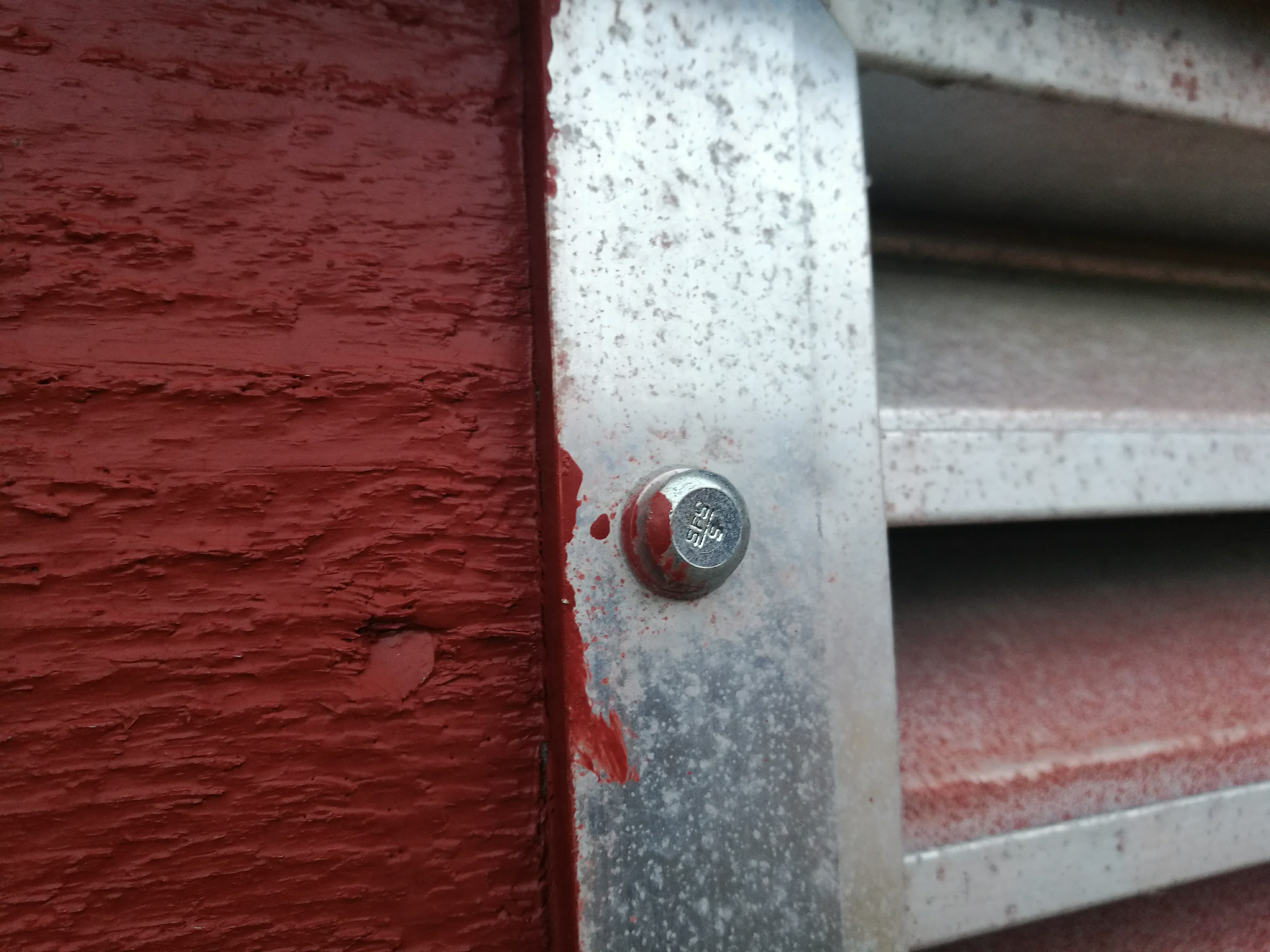

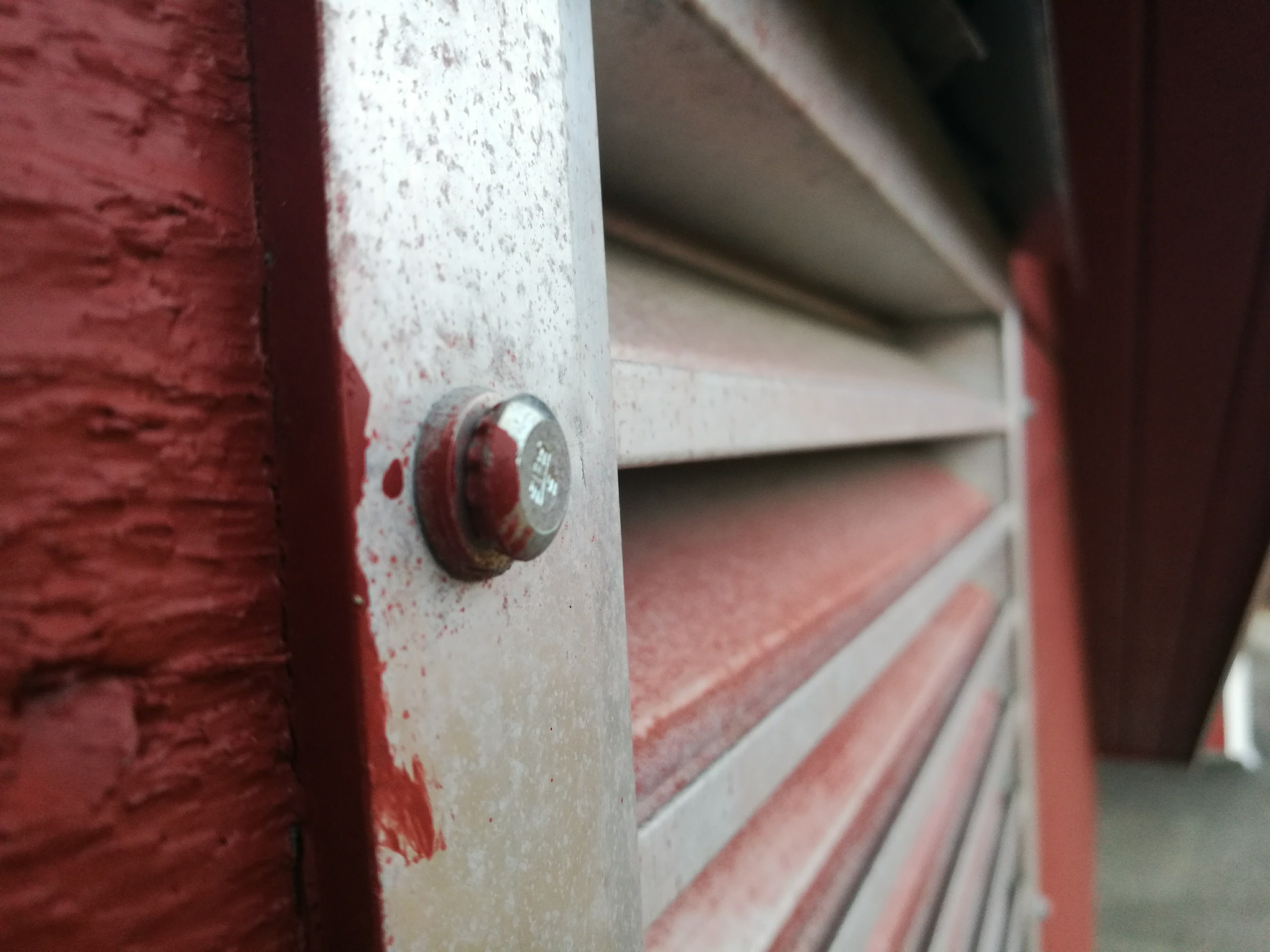

rtoevik Skrevet 28. desember 2016 Skrevet 28. desember 2016 Noen som har forslag til hvordan jeg får av denne? Klarer jeg det med en vannpumpetang eller er det spesielle tenger til dette?
aklla Skrevet 28. desember 2016 Skrevet 28. desember 2016 (endret) Prøve å dra ut det i midten der med f.eks en nebb-tang? Eller en hvilken som helst tang du får tak i den "klumpen" på enden med. Der ut som en splint med en ekspanderende sak bak, om du drar ut splinten i midten kan den løsne. Disclaimer: Dette er ren gjetting fra min side, vær forsikrig så du ikke ødelegger noe. Endret 28. desember 2016 av aklla
Børt-Erik Skrevet 28. desember 2016 Skrevet 28. desember 2016 Disse skruene har spor som gjør at du ikke får skrudd de ut hvis du ikke har speialverktøy.
kjetilkl Skrevet 28. desember 2016 Skrevet 28. desember 2016 Hvis det er din vegg så kan du skjære et spor i hodet med baufil og skru den ut med en vanlig trekker.
rtoevik Skrevet 29. desember 2016 Forfatter Skrevet 29. desember 2016 Hmmm. er ikke min vegg dette så jeg må nok kjøpe utstyr. Skal sjekke litt på google om jeg finner noe. takk for hjelpen.
rtoevik Skrevet 30. desember 2016 Forfatter Skrevet 30. desember 2016 Snakket med SFS Intec som er leverandør av denne typen skruer. De viste knapt om at de hadde den i sortimentet men lovet de skulle skaffe. Måtte dog bestille gjennom Tools kjeden. Tusen takk for hjelpen dere
ilpostino Skrevet 4. januar 2017 Skrevet 4. januar 2017 Kan du ikke bare bore i stykker hodet og skru ut skruen med tang?
