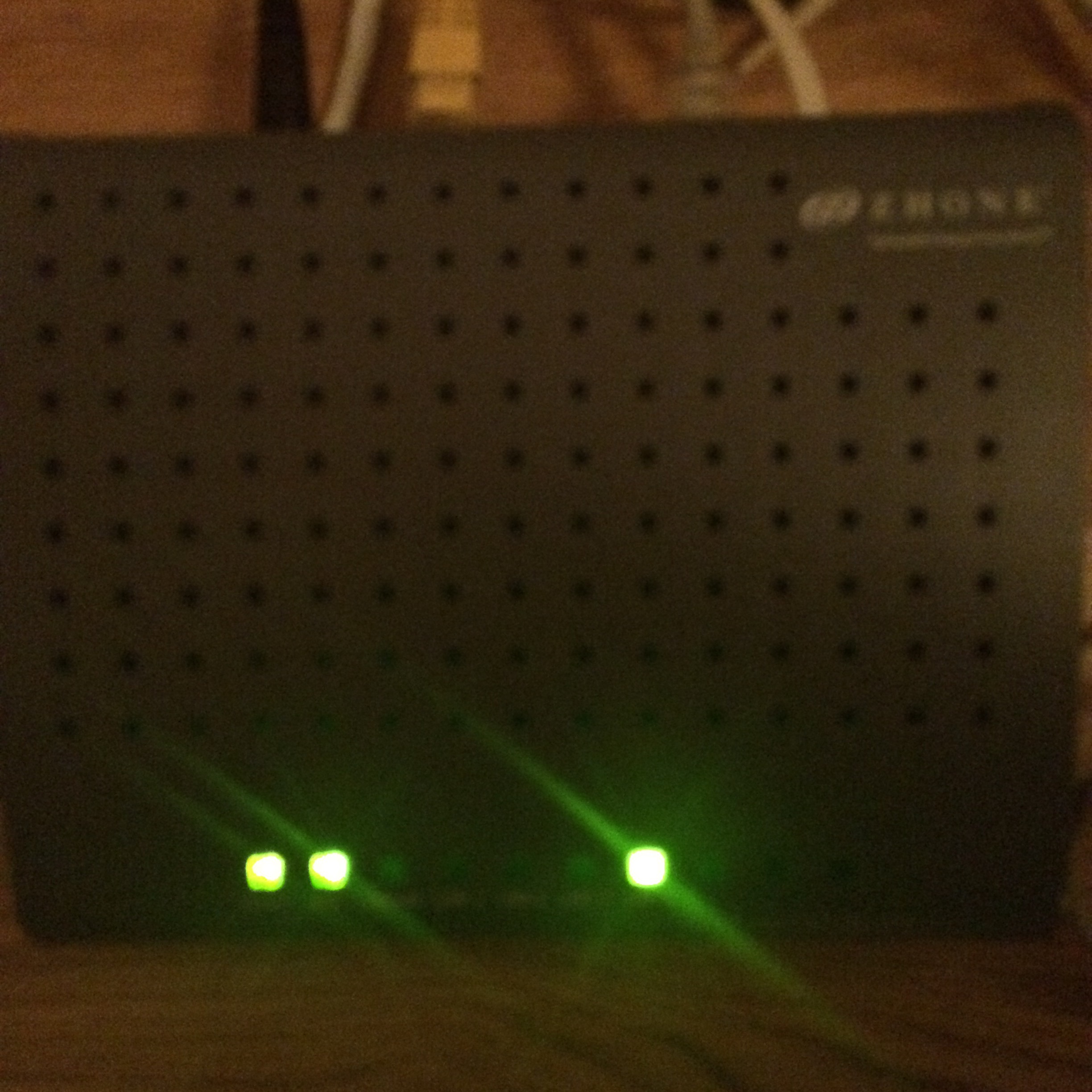

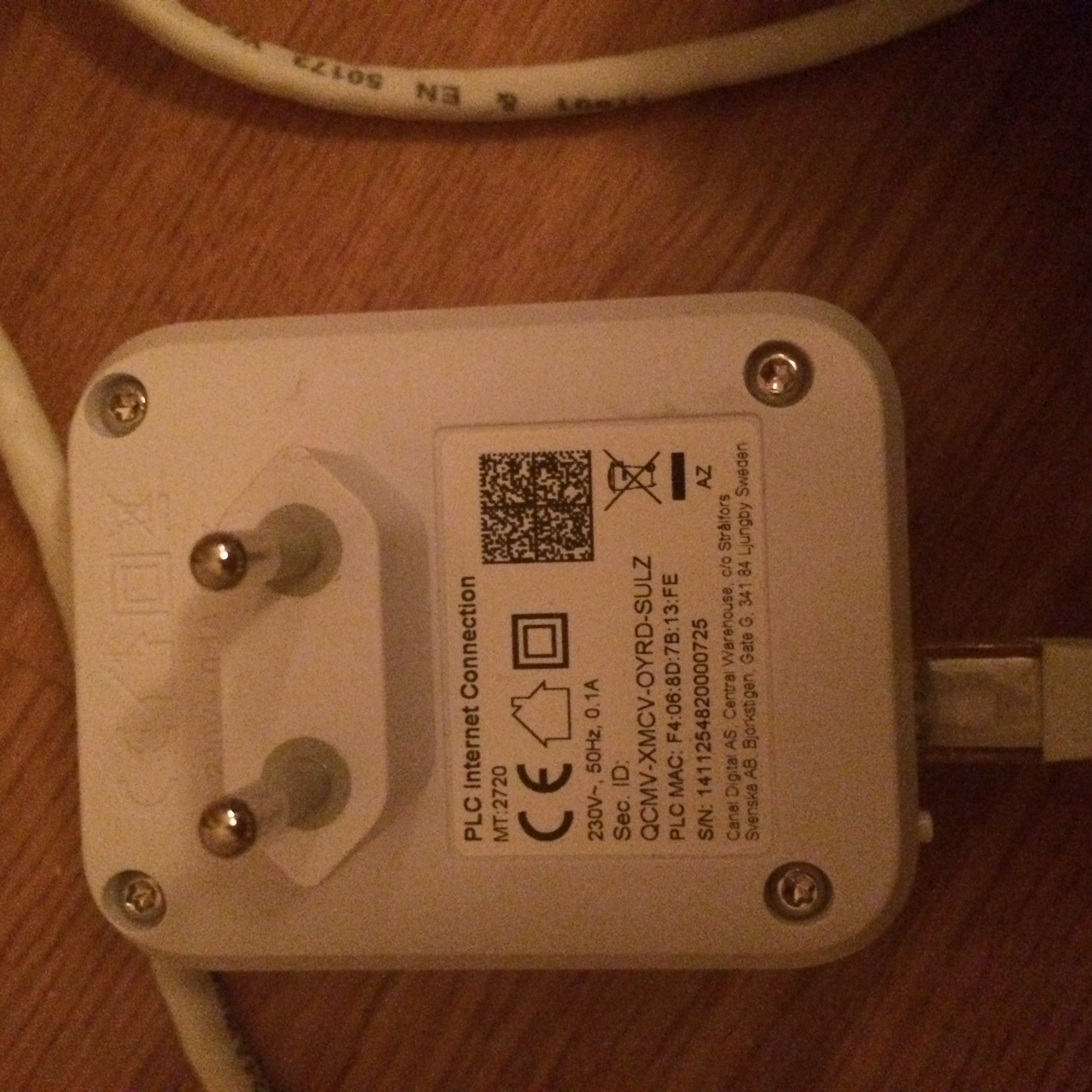

Mechlaz Skrevet 24. desember 2016 Skrevet 24. desember 2016 Hei!  For en liten uke siden mistet jeg nettet i huset og jeg har siden da prøvd å gjøre det jeg kan for å fikse problemet, men jeg har dessverre lite peiling på ting som dette.  Jeg håper derfor at noen her inne kan hjelpe meg litt!  Feilmeldingen som kom når jeg feilsøkte på PCen var at det var en feil ved tilkoblingspunktet, så jeg mistenker at det kanskje en eller annen plass er koblet feil.  Slik er det koblet nå: Fra vegguttak går det en TP kabel til DSL porten i "Zhone" ruteren. Fra LAN1 på Zhone går det en TP kabel til WAN porten på XAVi boksen (som jeg tipper er modemet?) Fra LAN4 på Zhone går det en TP kabel til "Internet" porten på Linksys-ruteren Det går også en TP kabel fra "PLC Internet connection" strømadapteret som jeg ikke vet hvor skal  På XAVi boksen lyser ikke WAN lampen.  Nettet dukker ikke opp i det hele tatt i listen over tilgjengelige nettverk.  Noen som ut ifra dette klarer å se hva som kan være feil?  Takker for alle tips.
Sampson Skrevet 24. desember 2016 Skrevet 24. desember 2016 (endret) Oppsettet skal nok være slik:  Fra Veggen coax/nett kabel -> Modem "XAVi"  Ethernet kabel-> Ruter "Zhone" -> Trådløsnett  Uansett om det er nett skal Zhone ruteren sende Trådløs ID, så her tenker jeg du enten må restarte ruteren, eller se på manualen for ruteren og logge på og sjekke at alt er som det skal. Endret 25. desember 2016 av Sampson
Mechlaz Skrevet 24. desember 2016 Forfatter Skrevet 24. desember 2016 Legger ved noen bilder av duppedittene her!

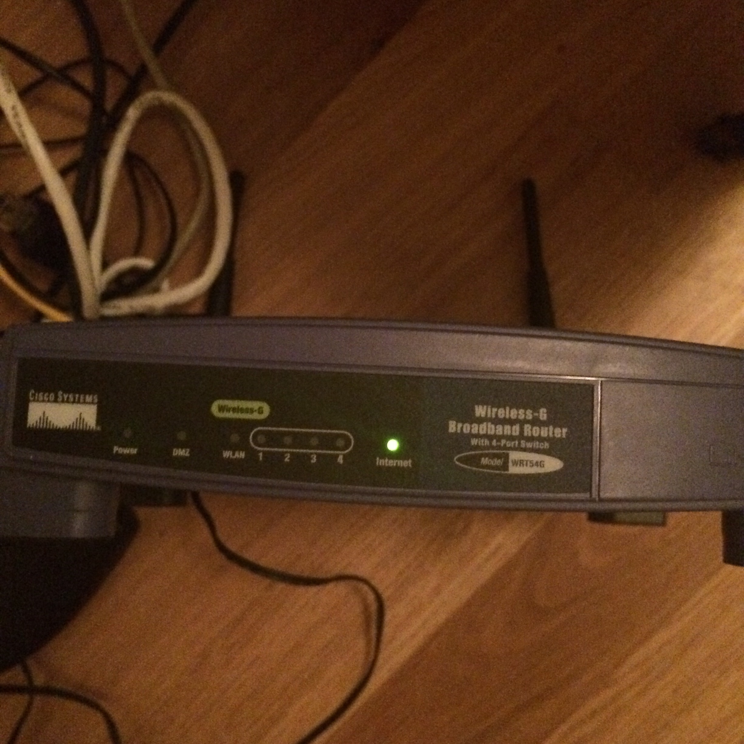

Mechlaz Skrevet 25. desember 2016 Forfatter Skrevet 25. desember 2016 Du må nok ikke kjøpe ny, tipper du bare må sette opp trådløsnettet på nytt, eller oppdatere firmware på ruteren.  Trenger å vite spesifikt hvilken ruter dette er for å se om jeg kan finne en guide til deg. Det er den du ser på bilde nr. 1 litt lenger opp, Linksys Wireless-G Broadband Router, 2.4 GHz, 54 Mbps med 4 port switch.

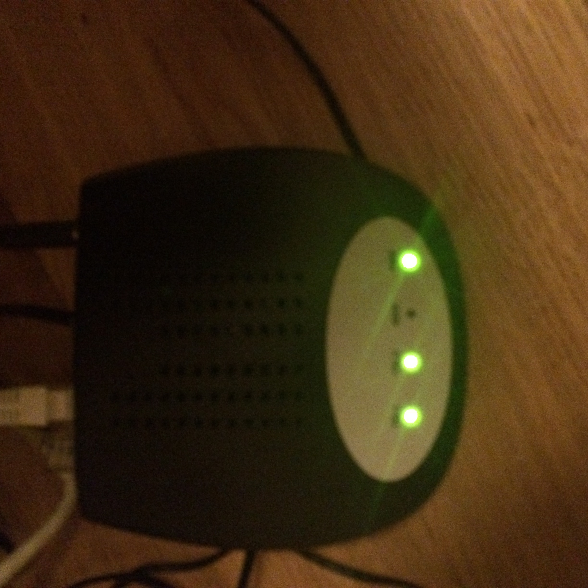

agvg Skrevet 25. desember 2016 Skrevet 25. desember 2016 Har du ip telefon? Den ene svarte boksen ser ut som en IP-telefon adapter, ISP? Homenet?
Mechlaz Skrevet 25. desember 2016 Forfatter Skrevet 25. desember 2016 Har du ip telefon? Den ene svarte boksen ser ut som en IP-telefon adapter, ISP? Homenet? Ja, det var det jeg begynte å skjønne jeg også.  Jeg trodde først den lille svarte boksen (XAVi) var modem for nettet, men den var koblet til en gammel hustelefon som jeg ikke har brukt på lenge.  Men den har fire porter, TEL1, TEL2, LAN og WAN og det gikk tidligere en kabel fra WAN til ruteren, så lurer på om denne boksen har en funksjon for nettet også?

Mechlaz Skrevet 25. desember 2016 Forfatter Skrevet 25. desember 2016 (endret) Den Zhone-boksen har vel innebyggd trådløst som burde gjøre en bedre jobb enn en veldig utdatert linksys router, har du alltid brukt linksysen? Har alltid brukt linksysen ja, men nå bruker jeg jo bare Zhone-boksen med kabel til PCen.  Det dukker ikke opp noe trådløst nett med bare Zhone'n, ikke som jeg har klart å få til i alle fall.  Edit: I brukermanualen for linksys-ruteren står det at LED-lyset for "power" kun skal blinke i oppstartsfasen når ruteren driver med "selvdiagnostisering", men på ruteren her står det lyset og blinker hele tiden.  Kanskje det er en del av problemet? Har resetta ruteren og koblet kontakter ut/inn en del ganger, så kanskje nettet ikke blir trådløst før denne fasen er over? Lyset har imidlertid stått og blinket slik i evigheter, kan ikke skjønne at det skal ta så lang tid.  Ifølge manualen skal det lyse kontinuerlig grønt i powerlampen når ruteren er ferdig med oppstarten. Endret 25. desember 2016 av Mechlaz
