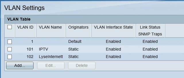

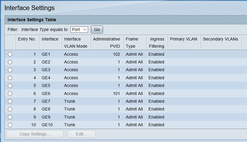

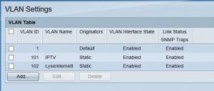

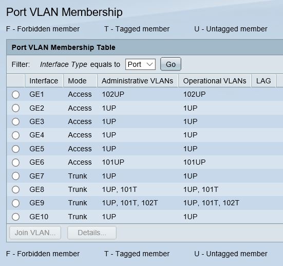

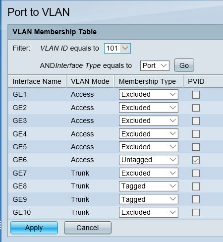

Se på vedlagte skjermdumps. Det ser da ut der som at port 9 (hvor fiber kommer inn)  er satt som trunk? Foreløpig tester jeg bare TV ut på port 6 og direkte til dekoder. Senere er tanken å trunke både tv og internett ut på port 7 og 8 til hver sin switch plassert ved 2 stk tv.
Du skriver at jeg ikke trenger å Interface VLAN 101 og 102. Hva i oppsettet er det jeg bør endre da?
Endret av Stig73
Hmmm.. Utifra bildene dine, så ser det ut som port 9 er i trunkmodus ja. Men i CLI konfigen står det ikke.. Nå kjører jo ikke den switchen Catalyst, så kan være noen forskjeller der.
