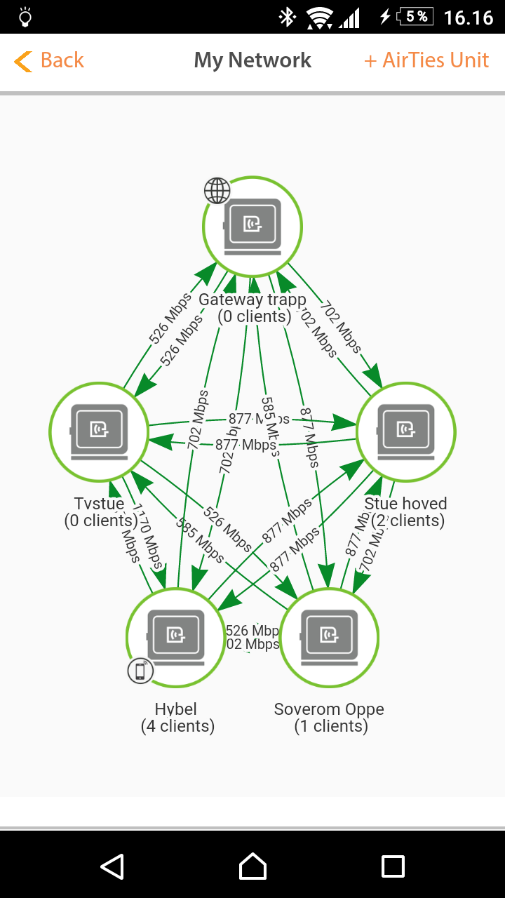

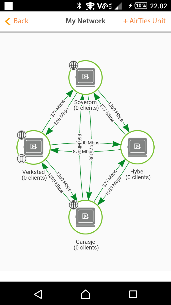

Skognisse Skrevet 8. desember 2016 Skrevet 8. desember 2016 Etpar eksempler fra kundeinstallasjoner med AirTies. helt genialt produkt.

Skognisse Skrevet 8. desember 2016 Skrevet 8. desember 2016 (endret) Det er jo et MESH nettverk, når alle ap'ene danner linker seg i mellom ,og kan fungere uavhengig av om remote ap'ene har direkte forbindelse til hovedenheten. Og klienter blir switched med "smart client steering". En repeater kan jo kun ta i mot signalet fra hovedsener, og sende det videre med påfølgende ytelsestap. Akkurat som de Orbi'ene som kun kan "repeate" fra hovedenheten, med dagens firmware. Er jo enda mindre et mesh nettverk, når de ikke kan gå satelitt til satelitt mesh, men kun gateway --> satelitt1 gateway --> satelitt2. Endret 8. desember 2016 av Skognisse
