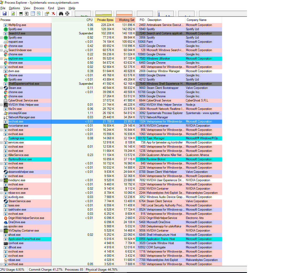

Gavekort Skrevet 28. november 2016 Skrevet 28. november 2016 Kan jeg få et skjermbilde av alt som er relevant i task manager?
vidor Skrevet 28. november 2016 Skrevet 28. november 2016 Last ned process explorer: https://technet.microsoft.com/en-us/sysinternals/processexplorer.aspx Husk å kjøre den som admin, ellers ser du ikke alle prosessene.

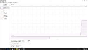

Gavekort Skrevet 28. november 2016 Skrevet 28. november 2016 Ser ingenting som er umiddelbart feil. Kan du gi meg screenshot av minnefanen under Performance i Task Manager?
Gavekort Skrevet 28. november 2016 Skrevet 28. november 2016 (endret) Ser helt normalt ut. Hvis du lukker Chrome så tipper jeg at det synker til ihvertfall 4GB. I Process Explorer så kan du også høyreklikke på kolonne-headeren, velge "select Columns", gå til DLL og legge til WS Total. Da kan du se om det er noen kernelspace-drivere som har reservert RAM. Endret 28. november 2016 av Gavekort
Tjolaiiz Skrevet 28. november 2016 Forfatter Skrevet 28. november 2016 Etter chrome droppet den til 6,5. Hva er normal bruk når ikke noe kjører da? synes 50% virker mye
Gavekort Skrevet 28. november 2016 Skrevet 28. november 2016 (endret) Lukker du Chrome, Steam, Origin og Spotify så skal det meste være borte. Resten er bare reservert av Windows og vil frigjøres så snart du har behov for mer RAM. Om du fortsatt er i tvil så kan du gjøre som jeg skrev over. Bare husk å trykke på Show Lower Pane og View DLLs i ikonmenyen oppe, sortere etter WS Total og så bla gjennom prosessene for å se om det er noen av de som bruker mistenkelig mye minne. Endret 28. november 2016 av Gavekort
