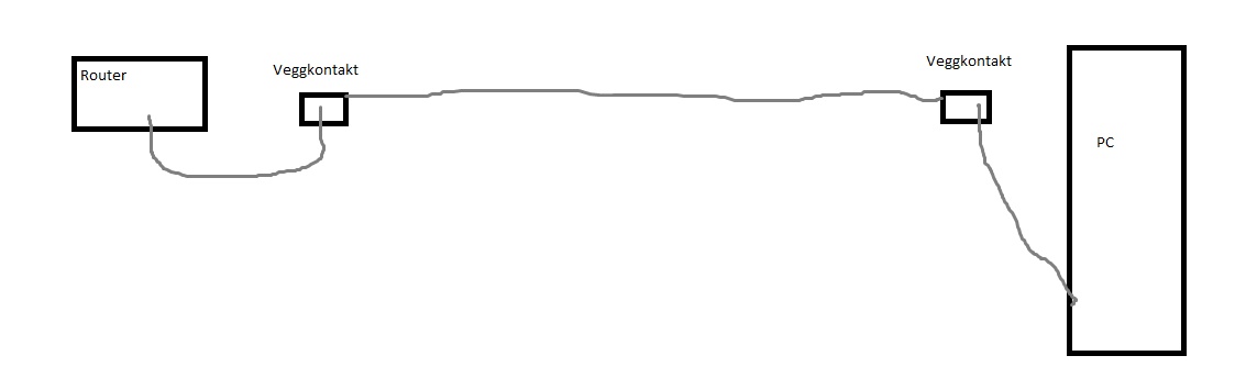

Driver å trekker noen tp-kabler her, og i den forbindelse skal jeg sette opp 2 veggkontakter med tp imellom.
Den ene kontakta skal kobles i routern, og den andre kontakten skal kobles i pc'n.

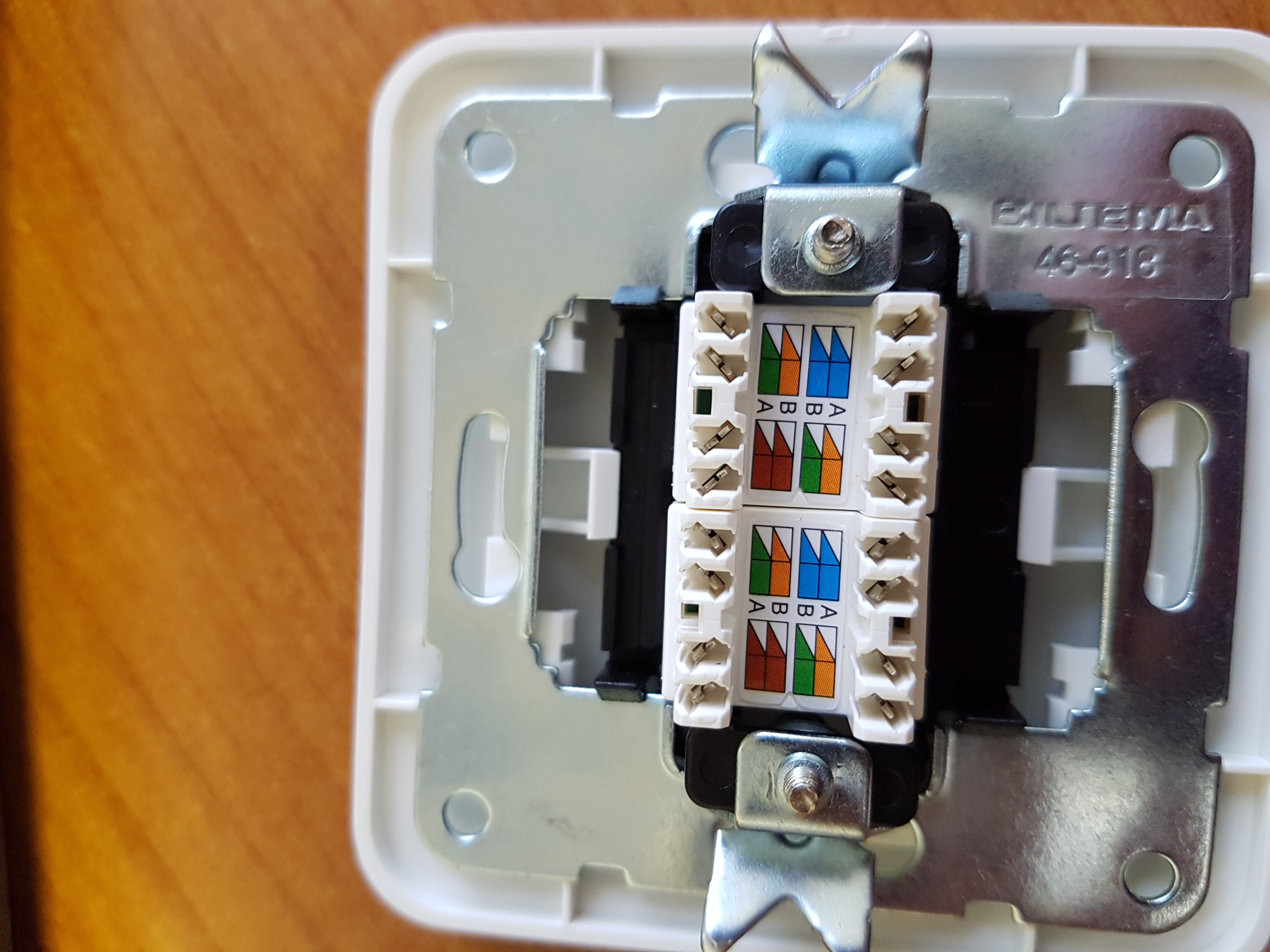

Hvordan kobler jeg dette på "knivene" i RJ-45 kontakta?
Har prøvd å koble likt på begge sider, men dette ser ikke ut til å funke. Legger med bilde av kontakta, og hvordan oppsettet skal være
Takk for hjelp
Gjest Slettet-fsaSP0zV
Kobler du likt i begge ender, så funker det.
Du mener man kan koble likt uten å bry seg om fargene? Nei, det stemmer nok ikke.
Klart det virker dersom man kobler likt i begge ender! Forutsetter selvsagt at man kobler likt i begge ender, slik at samme leder er koblet til samme punkt i begge ender. Lederens farge betyr ikke noe, den er bare til hjelp for koblingen.
Har du tenkt å legge én kabel fra router til veggkontakt, og så videre til neste veggkontakt?
Hver kontakt må ha sin egen kabel fra switch/router.

... Lederens farge betyr ikke noe, den er bare til hjelp for koblingen.
Du har virkelig ikke skjønt hva en CAT5 kabel er for noe.
Tja, så lenge du tar høyde for at et par er et par, kan du mikse farger som du vil, gitt at det er likt i begge ender.
Det er det jeg har prøvd å si, men har visst vært uklar her.

Hvis en vil gjør det enkelt for seg så kobler en i henhold til standard i begge ender, dvs 568A eller 568B. Det er ikke noen grunn til å koble etter eget hode når det finnes en fungerende standard. i tillegg så underlettar det ved feilsøking. Holder en seg til max 90m installert kabel og aldri åpner paren(eller splitter paren) mer enn det du må for å terminere de så vil det fungere. Garantert!!!
