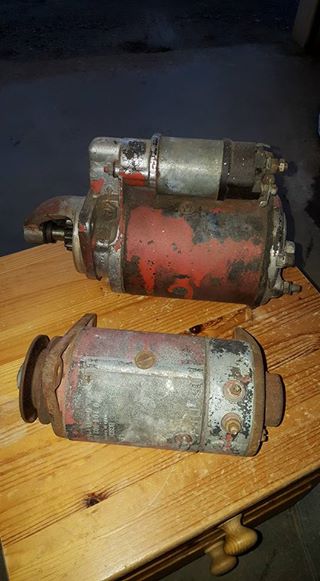

Trøndern1 Skrevet 17. oktober 2016 Skrevet 17. oktober 2016 Hei Har anskaffet meg en likestrømsdynamo fra en Perkins 4.236. 12 volt / 16A Planen var å montere denne på en International B 414 traktor, da den gamle dynamoen er defekt. Spørsmålet mitt er da, må jeg ha en laderegulator og hvor får jeg kjøpt en som passer til min dynamo ? Legger ved et bilde av dynamoen.
Inge Rognmo Skrevet 17. oktober 2016 Skrevet 17. oktober 2016 Om jeg ikke tar helt feil, så er det denne du skal ha til likestrømsdynamo på Perkins-motor (som bl.a. sitter i gamle MF...) http://www.okonomi-deler.no/reservedeler/traktordeler/mf-25-699/175/elektrisk/starter-og-dynamo/regulator-likestrom-12-v
