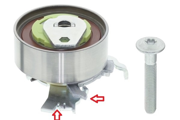

Ssandersen Skrevet 23. oktober 2016 Forfatter Skrevet 23. oktober 2016 Spørs om du ikke har fått på rema igjen skikkelig da, er det strammer som strammer seg selv på disse? Hvis ikke vil jeg tippe at for slakk reim kan være årsaken. En brukt motor er nok mulig å få taki, om det er verdt å koste på må du nesten vurdere selv. https://www.skruvat.no/Strammerull-tannrem-P506991.aspx Jeg har en slik strammer. Har snakket med en opel bilopphugger, han hadde visst en topp liggende. Har akkurat kjøpt bolig, så har ikke så mye å rutte med akkurat. Ellers hadde jeg nok bare skrotan, men i mitt tilfeller blir det ikke aktuelt. Kommer til å sette den sammen iløpet av denne uka / neste forhåpentligvis.
Opelduude Skrevet 23. oktober 2016 Skrevet 23. oktober 2016 Standard opel-strammer det. Legg ved regnret ditt så blir det lettere å finne ut hva du kan ha gjort feil
Ssandersen Skrevet 23. oktober 2016 Forfatter Skrevet 23. oktober 2016 Standard opel-strammer det. Legg ved regnret ditt så blir det lettere å finne ut hva du kan ha gjort feil Rh53641
Opelduude Skrevet 23. oktober 2016 Skrevet 23. oktober 2016 Strammet du reima nok? Den tappen skal ligge paralelt med sporet som er helt til venstre der pila er.
