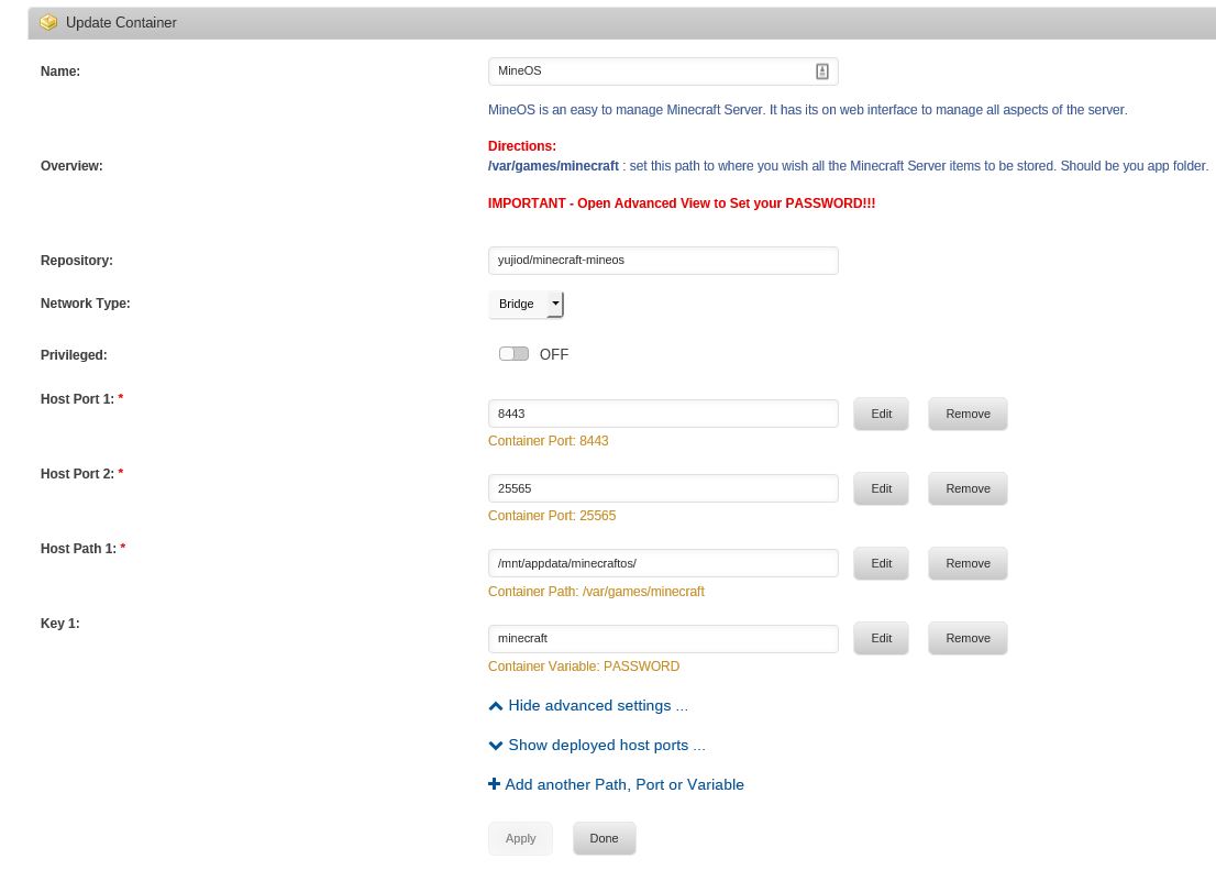

MrVilla Skrevet 10. oktober 2016 Skrevet 10. oktober 2016 Er det noen som har kjennskap til MineOS i UnRAID og som vet hva man skal skrive for å få tilgang til WEBGUI her? Har søkt på nettet og lest forum opp og ned uten å finne det ut. Enten så gjør jeg noe gale når jeg installerer det eller så er det en setting som jeg ikke ser. Har forsøkt å logge inn som bruker, admin, root, med og uten passord. Helt nytteløst....
Bjonness406 Skrevet 5. november 2016 Skrevet 5. november 2016 Er det noen som har kjennskap til MineOS i UnRAID og som vet hva man skal skrive for å få tilgang til WEBGUI her? Har søkt på nettet og lest forum opp og ned uten å finne det ut. Enten så gjør jeg noe gale når jeg installerer det eller så er det en setting som jeg ikke ser. Har forsøkt å logge inn som bruker, admin, root, med og uten passord. Helt nytteløst.... Post screenshot av setup så hjelper jeg deg
MrVilla Skrevet 9. november 2016 Forfatter Skrevet 9. november 2016 Er det noen som har kjennskap til MineOS i UnRAID og som vet hva man skal skrive for å få tilgang til WEBGUI her? Har søkt på nettet og lest forum opp og ned uten å finne det ut. Enten så gjør jeg noe gale når jeg installerer det eller så er det en setting som jeg ikke ser. Har forsøkt å logge inn som bruker, admin, root, med og uten passord. Helt nytteløst.... Post screenshot av setup så hjelper jeg deg Hei legger ved screenshot. Hadde satt veldig pris på hjelp!
Bjonness406 Skrevet 11. november 2016 Skrevet 11. november 2016 Er det noen som har kjennskap til MineOS i UnRAID og som vet hva man skal skrive for å få tilgang til WEBGUI her? Har søkt på nettet og lest forum opp og ned uten å finne det ut. Enten så gjør jeg noe gale når jeg installerer det eller så er det en setting som jeg ikke ser. Har forsøkt å logge inn som bruker, admin, root, med og uten passord. Helt nytteløst.... Post screenshot av setup så hjelper jeg deg Hei legger ved screenshot. Hadde satt veldig pris på hjelp! brukernavn er minecraft. Passordet er det du har satt på key 1 = minecraft
MrVilla Skrevet 14. november 2016 Forfatter Skrevet 14. november 2016 Er det noen som har kjennskap til MineOS i UnRAID og som vet hva man skal skrive for å få tilgang til WEBGUI her? Har søkt på nettet og lest forum opp og ned uten å finne det ut. Enten så gjør jeg noe gale når jeg installerer det eller så er det en setting som jeg ikke ser. Har forsøkt å logge inn som bruker, admin, root, med og uten passord. Helt nytteløst.... Post screenshot av setup så hjelper jeg deg Hei legger ved screenshot. Hadde satt veldig pris på hjelp! brukernavn er minecraft. Passordet er det du har satt på key 1 = minecraft Da har jeg ihvertfall fått logget inn:) Har satt opp en profil, hva nå enn jeg trenger den til og fått laget meg en testserver. Har null mulighet til å logge meg inn på denne serveren da......er det denne profilen som ødelegger for meg?
Bjonness406 Skrevet 16. november 2016 Skrevet 16. november 2016 Er det noen som har kjennskap til MineOS i UnRAID og som vet hva man skal skrive for å få tilgang til WEBGUI her? Har søkt på nettet og lest forum opp og ned uten å finne det ut. Enten så gjør jeg noe gale når jeg installerer det eller så er det en setting som jeg ikke ser. Har forsøkt å logge inn som bruker, admin, root, med og uten passord. Helt nytteløst.... Post screenshot av setup så hjelper jeg deg Hei legger ved screenshot. Hadde satt veldig pris på hjelp! brukernavn er minecraft. Passordet er det du har satt på key 1 = minecraft Da har jeg ihvertfall fått logget inn:) Har satt opp en profil, hva nå enn jeg trenger den til og fått laget meg en testserver. Har null mulighet til å logge meg inn på denne serveren da......er det denne profilen som ødelegger for meg? Nei, det har ikke noe med profilen å gjøre. Virker som du har satt feil port, eller prøver å koble deg til feil port/ip
