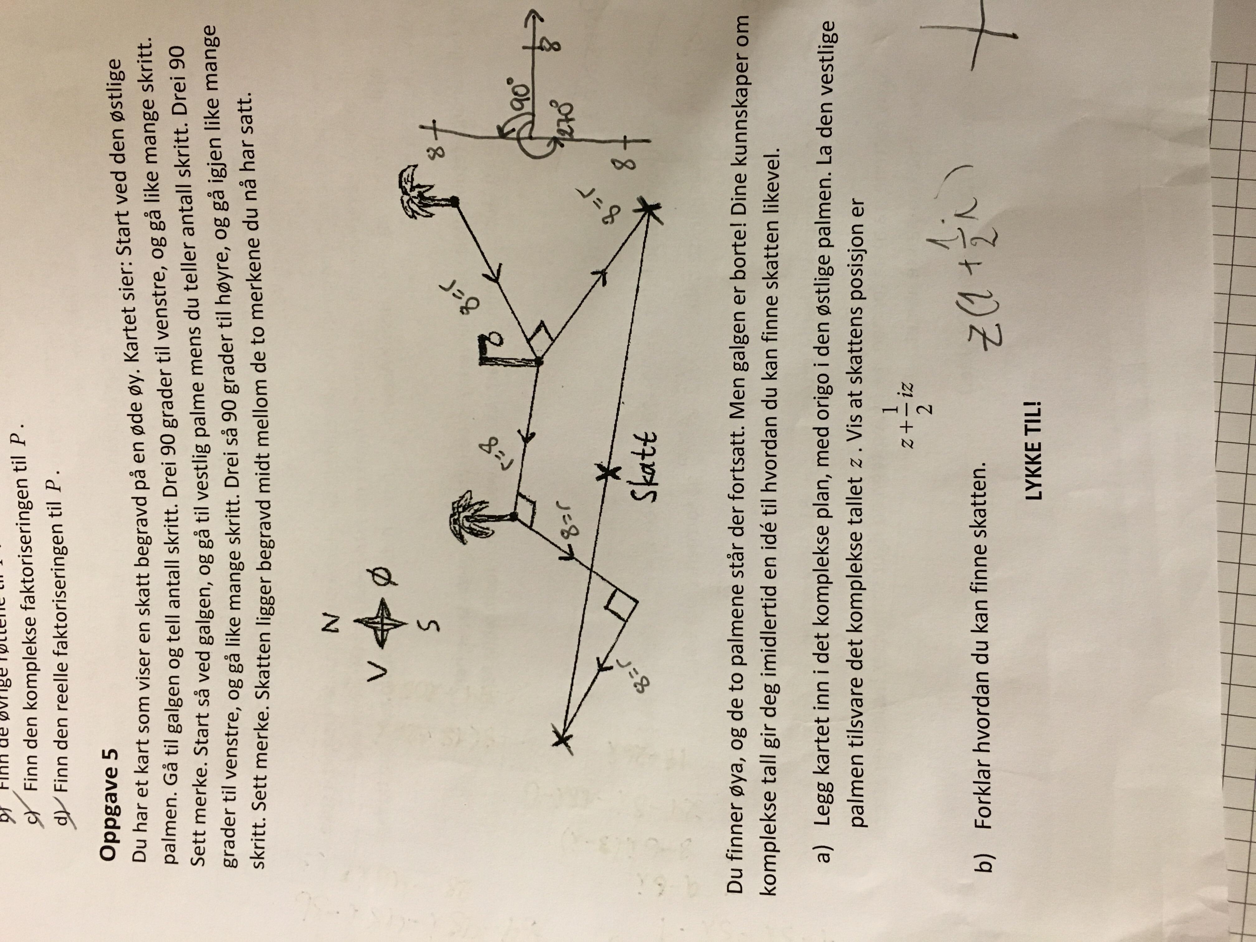

Kunne noen hjulpet meg med denne oppgaven? Jeg trenger veiledning!
Edit: Se bort ifra ting som er blitt skrevet på figuren ( som f. eks r = 8 og koordinatsystemet til høyre)

Tror det der er en gjenganger. Garantert noen her og der som har gjort den. Selv må jeg fikle med en labrapport i kveld, ellers skulle jeg sett nærmere på den. Men en ting som slo meg er at du selv kan velge aksene når du tegner det hele i et koordinatsystem :) Umiddelbart ville jeg prøvd å legge x-aksen langs den første bevegelsen, om ikke annet for å gi en enkel start for å finne det første stedet.

Jeg greide å definere skjæringspunktet ved hjelp av r (som er avstanden til galgen) og en vinkel theta, som er vinkelen fra galgen til det andre palmetreet. Ved å regne ut z +iz/2 ved å bruke koordinatene til z (gitt ved r og theta) viste seg at det ble det samme, så jeg definerer oppgaven som løst. Kan forøvrig også tippe at den blir noe enklere om kartet speilvendes, slik at du beveger deg mot positive verdier langs den reelle aksen fremfor negative.
