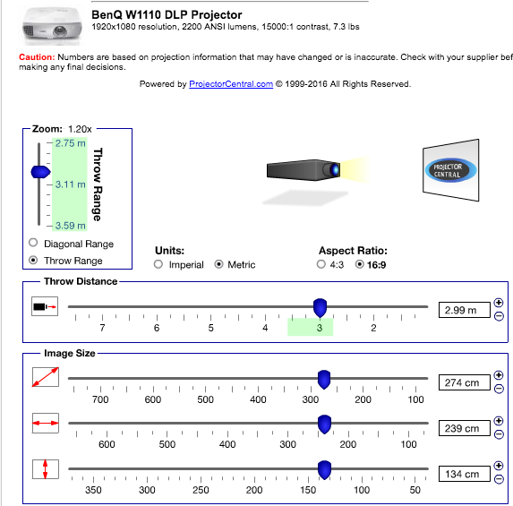

Her er det en ganske god kalkulator for ulike projektormodeller, og hvilken avstand de må settes for å gi riktig bilde

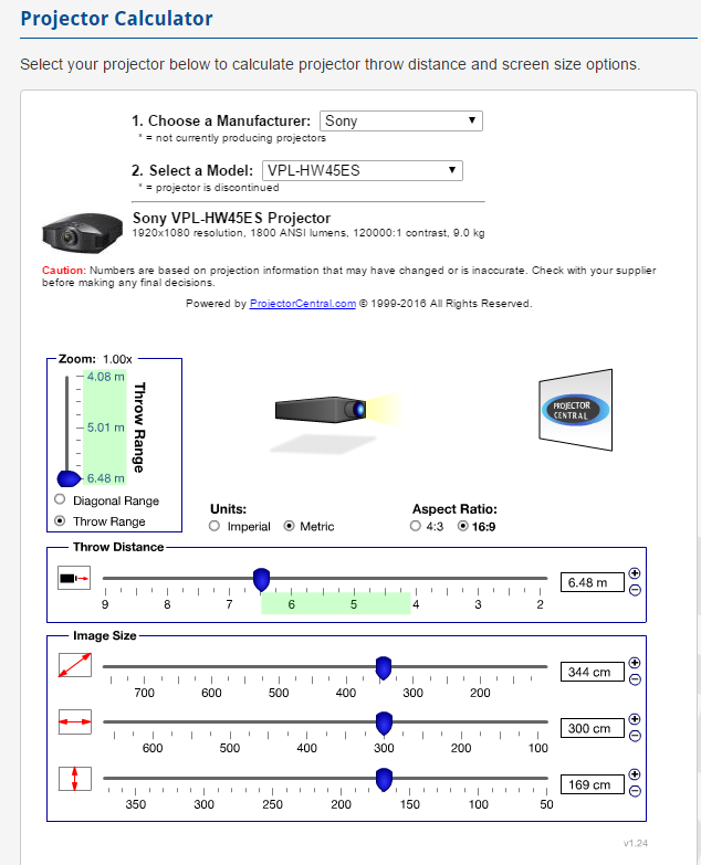

Dette skjønte jeg ikke mye av, fylte ut men der stopper der.
Jeg har størrelse på lerretet og avstand, jeg mangler riktig projektor som gir den størrelsen på den avstanden.
Lerretet er 108", 16:9og projektoren er 3m unna.

Du brukte feil del av kalkulatoren, det er versjonen nede til høyre (på desktop) som du skal bruke. Mulig den krever flash
EDIT: Så at du har skrevet både størrelse på lerret modell på projektoren. Det blir muligens i nærmeste laget med 3m

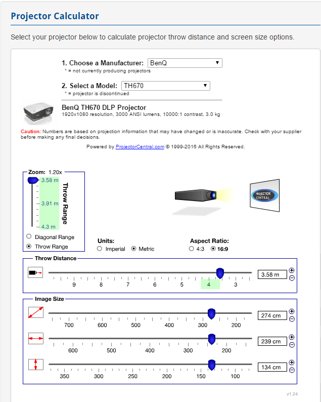

Eller er det noen andre, bedre projektorer jeg bør se på? Den BenQ-saken ble plukket da en annen har denne på samme avstand på samme størrelse, men aner ikke hva jeg bør se etter når det gjelder projektorer.
