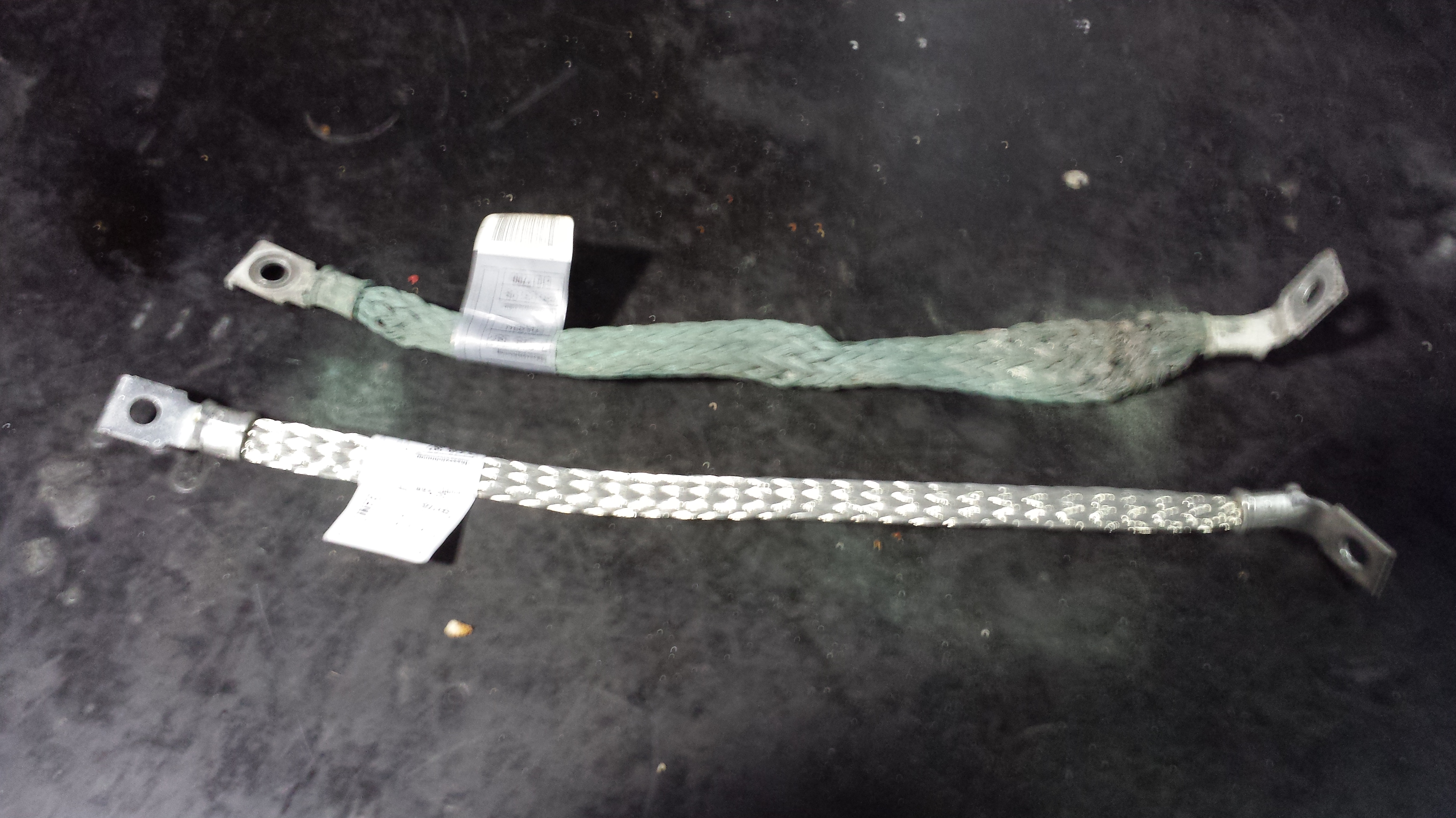

sedsberg Skrevet 4. september 2016 Skrevet 4. september 2016 Sjekk også jordingskablene mellom motor, chassis og batteri. På mange gamle biler går jordingskabelen mellom motorblokk og chassis i oppløsning når de blir gamle. 1
