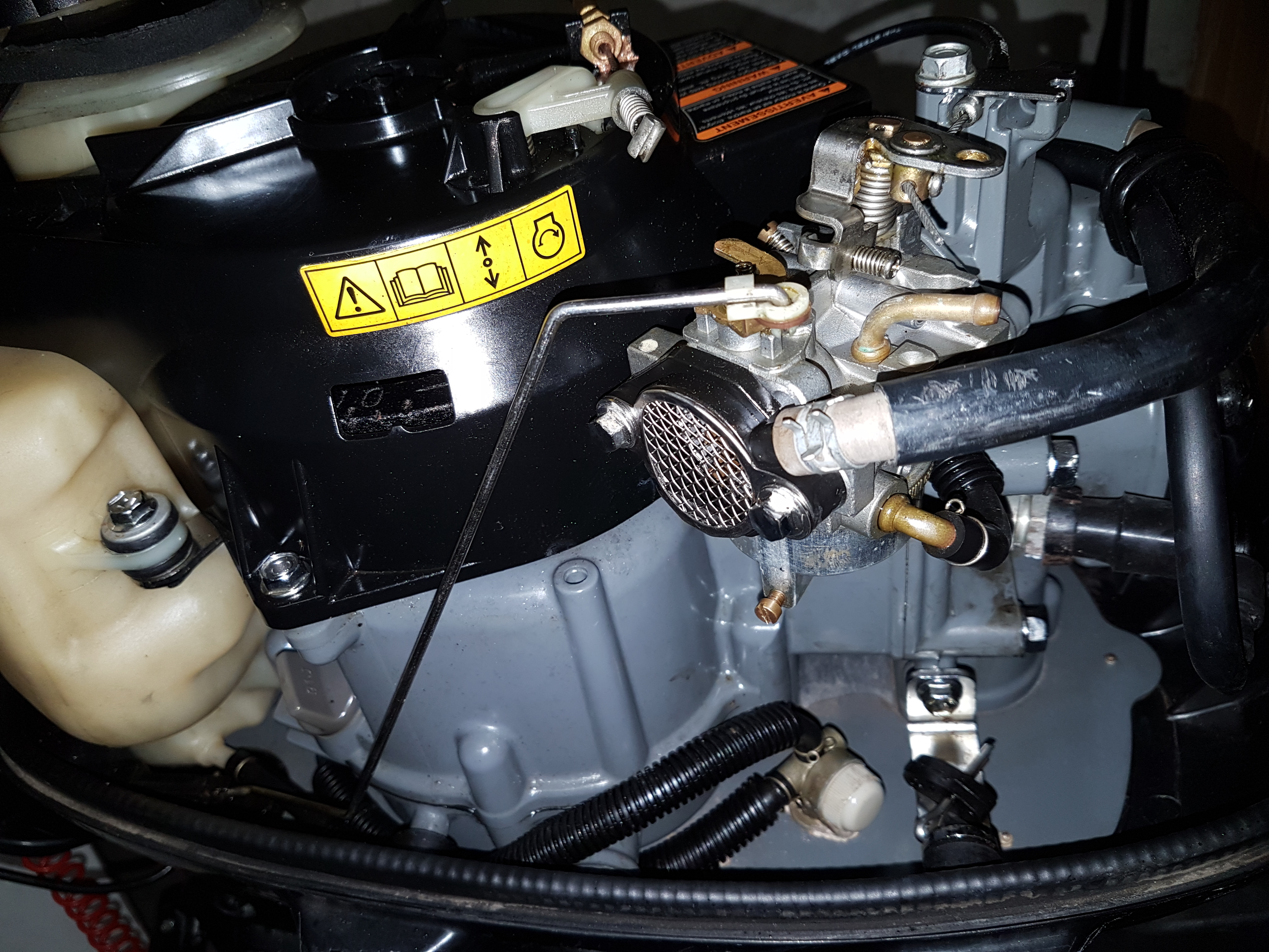

Tullballj Skrevet 26. august 2016 Skrevet 26. august 2016 Er det normalt at påhengsmotor med intern tank lekker bensin når den blir transportert? Tanken er skrudd igjen. Ser ut som det kommer fra forgasseren.
Krist81 Skrevet 26. august 2016 Skrevet 26. august 2016 Hvis det er en eldre motor med forgasser, og ikke innsprøytning, så ja. Det er tross alt åpent rett ut til luftfilteret. Ingenting som stopper bensin fra å renne ut der.
Krist81 Skrevet 26. august 2016 Skrevet 26. august 2016 Må nesten sørge for at den er tom. Litt vil det nok komme uansett, forgasser har ett kammer som vil inneholde bensin. Men da snakker vi en liten DL eller to.

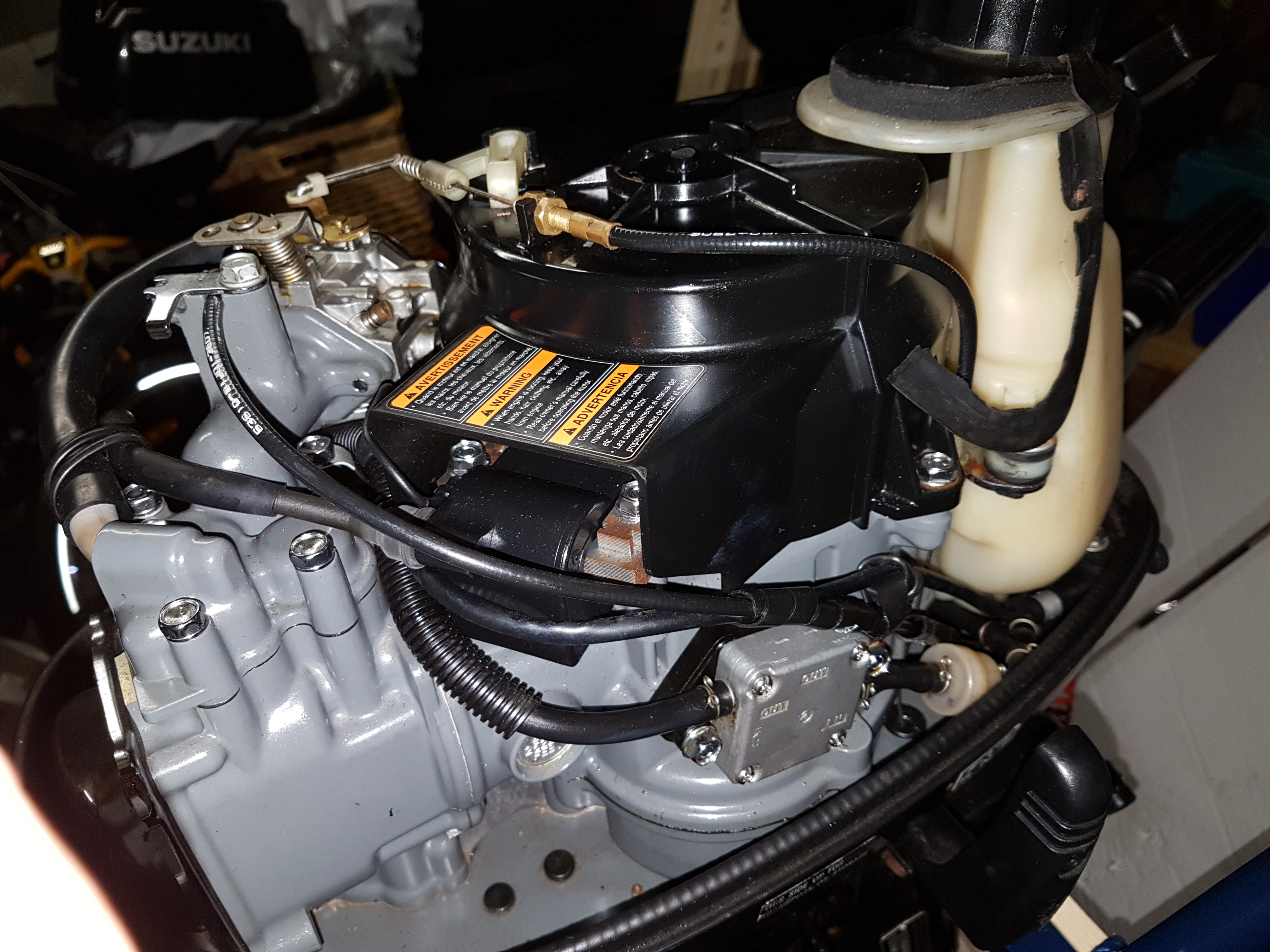

MailMan13 Skrevet 26. august 2016 Skrevet 26. august 2016 Transportere den i riktig orientasjon også. Legger man en forgasser på siden vil flottøren fort bli liggende å holde dysen åpen. Da renner det rett gjennom den. Det er ikke en kran mellom tank og forgasser?
Tullballj Skrevet 26. august 2016 Forfatter Skrevet 26. august 2016 Vet ikke. Hvordan kan denne kranen se ut? Ligger motoren som anvist. Det er pil på motoren som viser retning. Er også gummi knotter på feil side som motoren skal hvile på.
